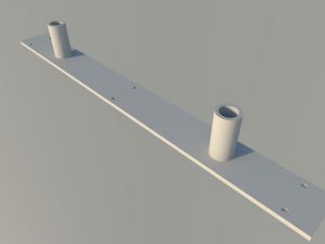

Сварите вот такую хрень
Просверлите в ГКЛ отверстия диаметром как у этих труб. Вставьте в эти отверстия патрубками вперёд до упора в стену. Если надо подгоните патрубки по длине. Закрепите через отверстия, конструкцию на ГКЛ крепежом для пустотелых конструкций аля молли (бабочка). Закрепите раковину шпильками или распорными дюбелями через трубные отверстия к капитальной стене.
Можно закрепить эту конструкцию к стене, а затем на неё повесить раковину на болтах, но для этого надо просверлить в полосе пару отверстий по размерам отверстий на раковине и нарезать в них резьбу.
Выбирайте вариант, какой больше нравится. Мне второй, он понадёжнее будет.
