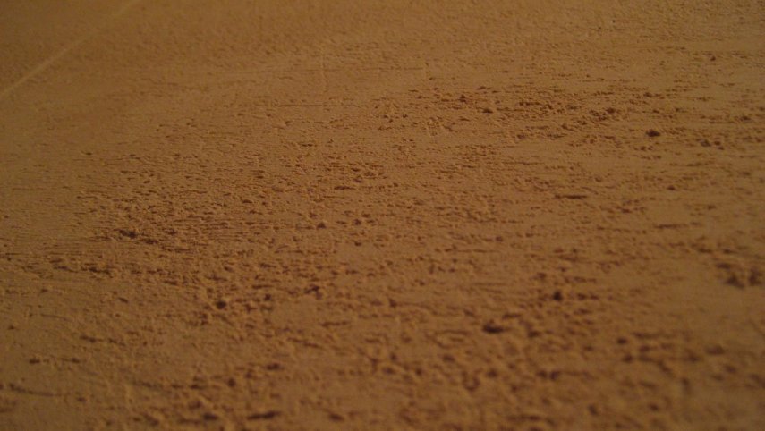

Гы-ы-ы, ты наверное в свое время столько шишок получил, что сейчас можешь раздавать столь ценные советы :)P.S. немного не в тему, но по руслу топика : после штукатурки стены гипсом перед укладкой плитки (в ванной) нужно ли делать на стене насечки по всей площади для лучшего сцепления клея с поверхностью ?
НЕТ! Подготовка стен в ванной делается совсем не так, как в других помещениях. Разумеется, ничего не замывается. Глянцевать нельзя - все отвалится. Поверхность делается шероховатой, отчего выглядит сильно недоделаной. Там главное соблюсти плоскости и все углы до одного. Можно даже маяки не вынимать. Но стеночки должны быть по стрелочке.Фотку не найду, наверное. Поверхность выглядит чудовищно - поверь:))Нашел только такуюpost-3486-1237408808_thumb.jpg

Вот максимально близкая по смысле стенка. Так выглядит стена сразу после подрезки. Стенка в ванной лишена таких дырок, но общее состояние весьма схоже.

Я видел стены сразу после подрезки - понял :)
