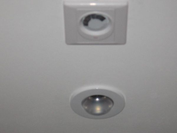

У меня подключены потолочные китайские(по 200 руб. покупал на Юноне)
Год работают, никаких нареканий. Регулировки: чувствительность, время срабатывания и внешняя освещённость.
Расскажи про них, я тут типа подобные монтируемые в стену вместо выключателя нашел. Так там и СЕНСОР ДВИЖЕНИЯ и ВКЛ. по ХЛОПКУ и ВКЛ. по касанию. У тебя такие-же ?post-19386-1238787907_thumb.jpg
Andy816a Красиво!А в каком помещении стоят?
Нет, у меня только датчик движения, без прочих прибамбасов(попробуй коснись на потолке... ;) ) А рассказывать нечего. Нонэйм, китайской подвальной сборки. Чувствительность - хорошая, пришлось диаграмму корректировать(фольга-самоклейка на линзе), иначе, установленный в закуточке, срабатывал чуть ли не на всю комнату. :)

Для автоматического включения\выключения света применены потолочные датчики движения, управляющие лампами 60 Вт - на входе в квартиру, на входе в санузел, в кладовке
