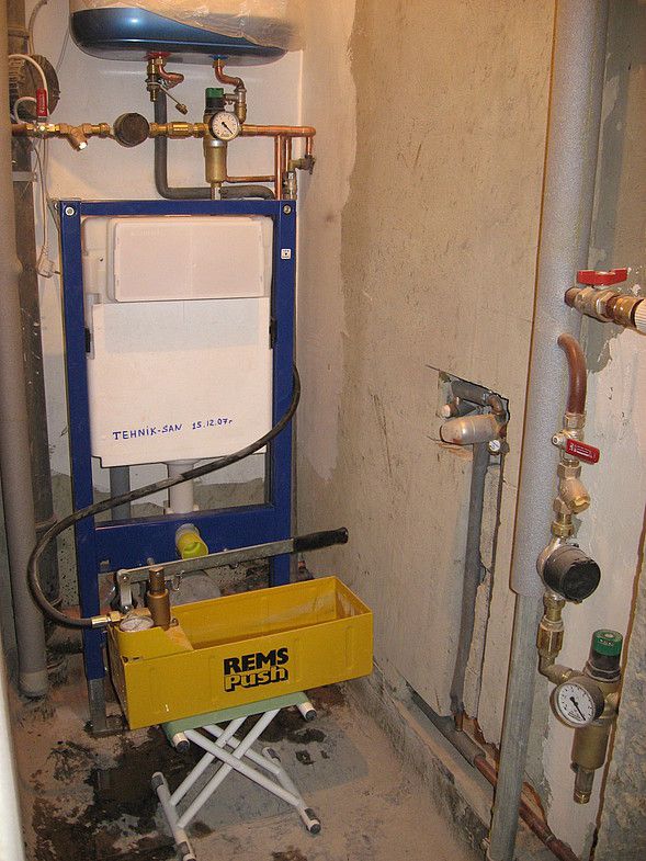

Физика процесса что там, что здесь - едина. Но компрессор стоит копейки, а эта байда (на фото) долларов $200 - $300.

В это желтое корыто наливается вода, в верхней точке опробируемой системы должен быть штуцер для стравливания воздуха

Извини, а в первой фоте разве не воздухом давление создают ? :)
Я отвечу. Нет - там гидроопресовка.
