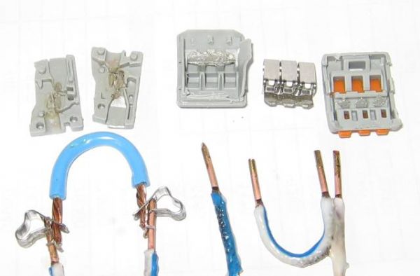

Не, никаких сверхтехнологий :) Я ж уже докладывал - тут всё гораздо проще, чем у нас в России. И нашёл тут на форуме, чем соединил: WAGO, вот точно такой как этот:
