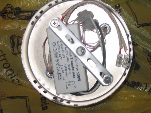

С обратной стороны есть гайки, которые закручиваются на этих 2 винта в кронштейне?
Отвинчиваешь эти гайки. Люстру откладываешь в сторону. Кронштейн(пластину) со вставленными винтами крепишь к потолку, рядом с проводом, через 2 внутренних паза(перфорируешь d=6...8, пластиковые дюбеля, саморезы), фиксируя при этом вставленные винты на нужном размере, чтобы потом люстра нормально на них "наделась". Держа люстру в воздухе, заряжаешь клеммник, "надеваешь" люстру на винты, фиксируешь гайками.
Из потолка должно торчать ТРИ провода.А все современные люстры крепятся на пресс-шайбы + дюбель. Вон то крепленьеце на потолке размечается. Дырки на 8 перфом. Прикрутить на пресс - шайбы 4.2 на 45. Дюбель на 6 проворачивает!Потом провода с колодкой по схеме соединить и декором, который основанием люстры служит закрыть и колпачки навинтить. Их или 2 на фасад, или 3 на торце основы.ЗЫ. Короткое замыкание не устрой! И обесточь провод перед монтажом.
На 6-ке и чёрном саморезе по дереву ~50мм держится прочно.
У пресс - шайбы есть одно преимущество - плоская сторона прижима. И шляпа увеличена. Надёжней. Черный саморез или жёлтый универсальный дают небольшой люфт. И дырку токо - токо закрывают. Я не рискую чужими люстрами. Нафих - нафих.:-D
Если плита перекрытия пустотная (отверстие с проводами выходит в полость внутри потолка), то можно применить такой способ крепления кронштейна. Приобрести складной пружинный дюбель-крюк такой, как на приведённом фото, подходящего размера (бывают разные), заменить в нём сам крючок на обычный винт с такой же резьбой как на крюке, продетый в центральное отверстие кронштейна, завести дюбель в отверстие в потолке и, заворачивая винт, зафиксировать кронштейн. Очень надёжно и потолок сверлить не требуется. Только нужно внимательно следить за проводами, чтобы их не защемило крепежом.post-3954-1242643452_thumb.png
