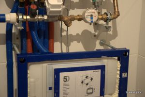

Я смотрю, подпениваешь зазоры между рамой и бачком. Что даёт и насколько результативно?

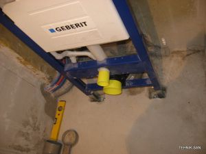

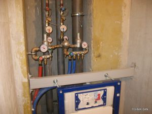

@Tehnik-san, есть вопрос по не стандарному крепежу Геберита. В пол сверлиться под лапами нельзя (там трубы ТП идут), потому фантазирую в двух направлениях: 1) крепеж лап на длинную пластину (есть от дерев. строительства перфорированная оцинкованная 60х1,5х800мм), а ту уже к полу на анкера в другие точки и (или) на силикон; 2) крепёж нижней части рамы дополнительной парой шпилек см на 10 от пола.
По обоим вариантам есть вопросы, что порекомендуешь?
Клин забивается молотком  в лапу, а основная затяжка идет гайкой , которая снаружи,на шпильке, так что если забивая и сомнёшь, то не страшно.
фантазирую в двух направлениях: 1) крепеж лап на длинную пластину  .... что порекомендуешь?
Порекомендую крепёж лап на резьбе либо на швеллер, либо на стальной уголок 50х50х5 и крепить к полу по бокам, где точно нет труб. Обычно , при укладке петель  ТП этот момент надо учитывать сразу, а не преодолевать потом.
Убираю люфт, чтобы в дальнейшем , не было дребезжания бачка при заполнении

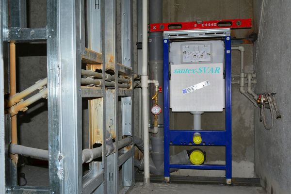

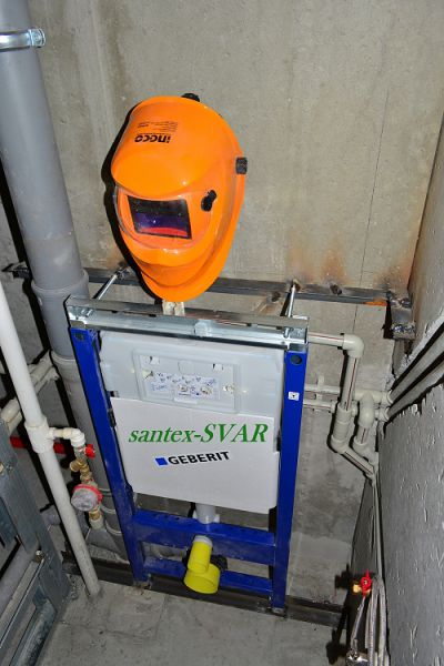

Здравствуйте! Вопрос по монтажу инсталляций. Большинство инсталляций крепится в пол и в заднюю стенку. Как быть, если по задней стенке проходит вентиляционный короб? Крепить на нужной высоте какую-то планку, в которую уже вкручивать шпильки? или есть уже какие-то готовые решения?
  • 1 год спустя...
santex-SVAR

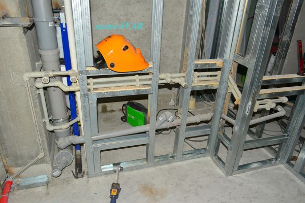

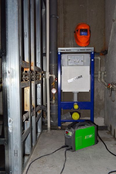

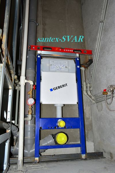

можно через сварку уголков закрепиться на капитальные бетонные боковые стены. и снизу проложить уголок, чтоб ножка инсталляции не попадала на отверстия в полу для стояков.
