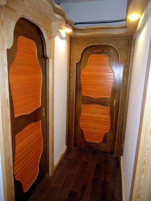

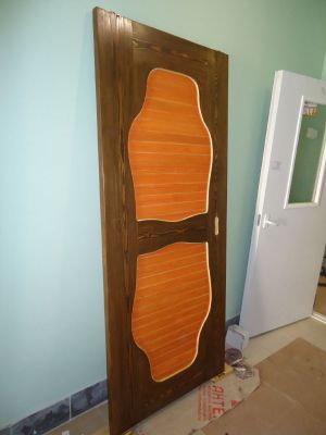

Вот с косяками косяки и выходят щас свои сфоткаю.У накладной ни косяков ,ничего нет.С теми что в стене всё красиво,но гемора соответственно больше. (если делать красиво)1 - Вид снаружи,ехали,ехали вдоль стены,тормознулись стопором,всё,приехали.2 - То же самое, только изнутри.Я хотел что то придумать,но оно поверьте не в тему.Кстати о зазоре,в итоге внизу,вокруг откоса по логике,пойдёт плинтус,вот он и определит,ширину того зазора!

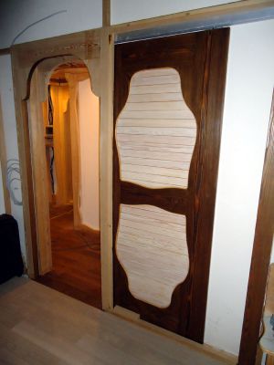

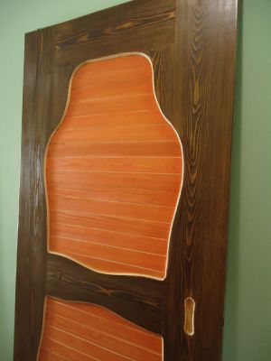

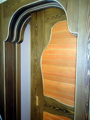

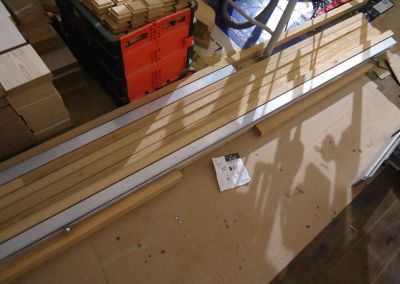

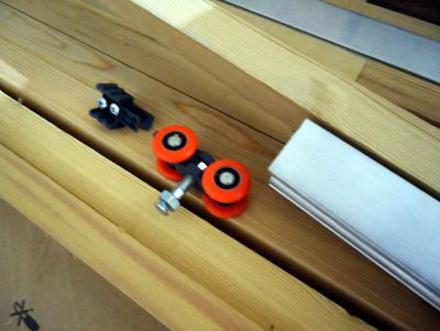

Я для одного из своих проектов сделал вот такие "сдвижные" двери (по-английски их называют Pocket-door):
post-83257-0-77459300-1446849742_thumb.jpgpost-83257-0-32503100-1446849763_thumb.jpgpost-83257-0-72792400-1446849791_thumb.jpgpost-83257-0-94139200-1446849811_thumb.jpg

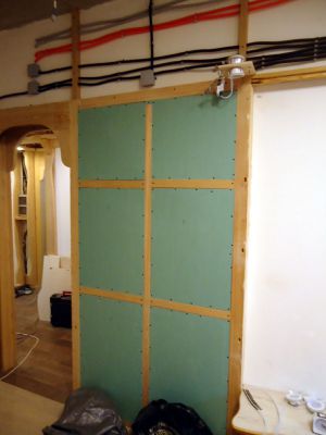

Поначалу хотел выпилить "карман" в стене из пеноблоков, но после некоторых размышлений остановился на "накладном" варианте: "карман" крепится к стене и закрывается фальш-стеной из гипсокартона (за которой, к слову, упрятываются и инженерные коммуникации) :
Механизмы взял самые простые и надежные (обещают срок службы не меньше 25 лет), никаких доводчиков и прочей лабуды, потому как после установки доступа к двери (для ремонта или обслуживания) не будет (если только не разобрать стенку):
