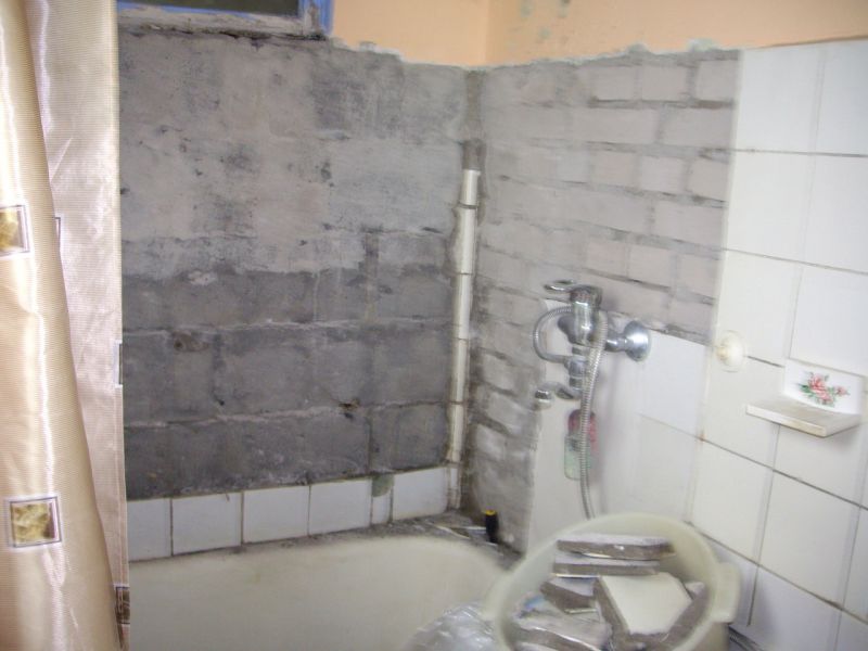

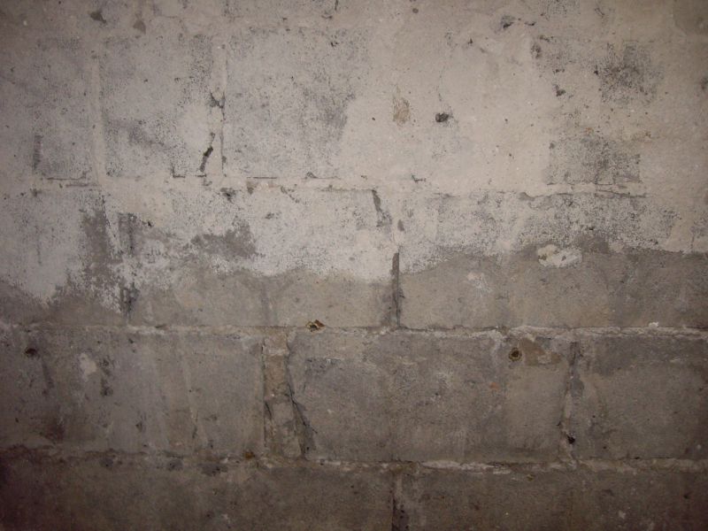

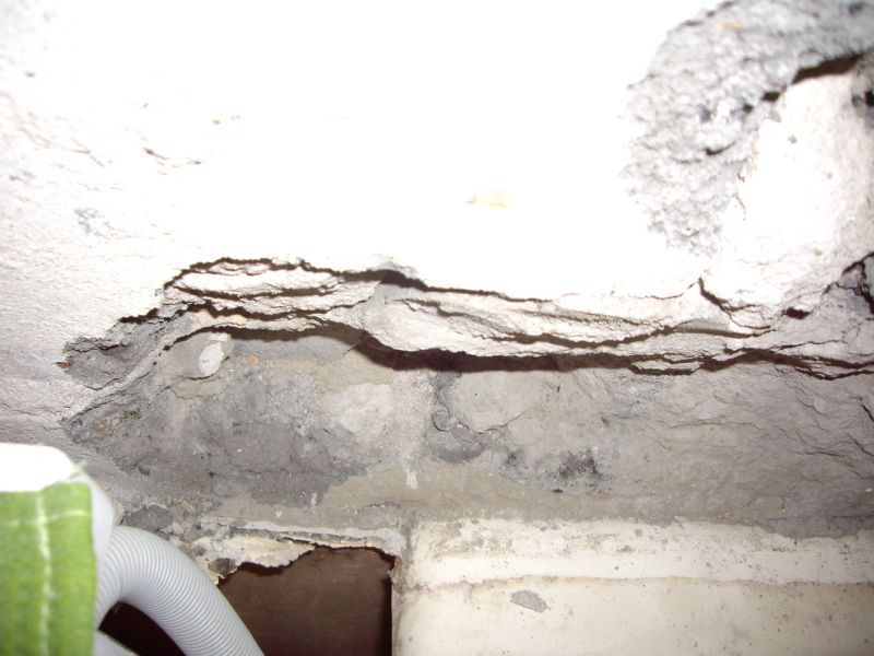

После того как в прошлом году один "Умелец" положил в ванной плитку прошло 4 месяца плитка потрескалась местами и стала отходить от стены, мы с супругой решили положить плитку сами и вот вопросы которые стали передо мной. Процесс из теории я понял подразделяется на : Зачистку от старого,потом грунтовка,штукатурка,шпатлевка,финишная грунтовка ну и собственно клеим плитку...из теории вроде бы как легко,однако есть вопросы: С чего начать и как сделать все грамотно Из фотографий которые я сделал вы увидите стену,точнее что от нее осталось после зачистки... ext_7fef591ff81cf74880e4cd3705090433.jpg это вид начального процесса,качество каюсь не очень..но.. ext_1f71be4216dbb86230229b38a63d4764.jpg на этом фото видна яма образовавшаяся в месте где плитка начала отваливаться,после того как я плитку снял...Что посоветуете сделать с ней как ее убрать? ext_691cbc41b97c0211fd1fa5ece68a3af2.jpg та же яма... ext_81888b2d439935dd4f116a8ac97c87c2.jpg Стена,после снятия плитки и зачистки....Вопрос: Стоит ли мне прикупить насадку на дрель с металлическим ворсом и зачищать поверхность с ее помощью?

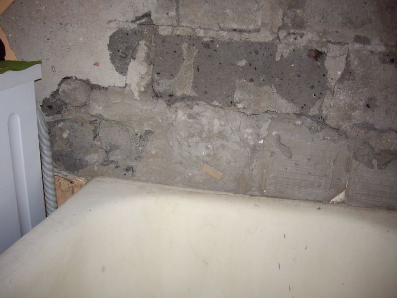

С тык двух стен,ужасно но факт...ужаснее всего что отдал хорошие деньги за работу а работа ...как бы мягко выразиться была исполнена ужасно

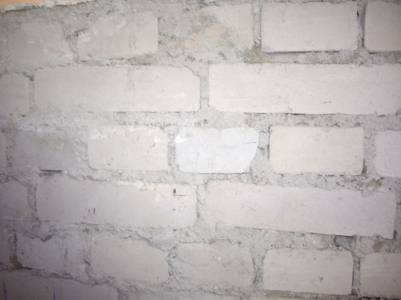

другая стена... Знаю что таких как я тут по форуму достаточно, однако прошу если у Вас найдется минутка помогите, не думал что придется самому браться за дело,однако придется. Что порекомендуете, с чего начать и как ликвидировать эти ямы Заранее Вам Благодарен!
Шпаклевка - соершенно точно лишний этап. Она нужна для предфинишной и финишной отделки поверхности, когда нужно получить идеально гладкую поверхность, например, под покраску или тонкие обои. Для плитки же наоборот нужна шероватая поверхность - этим увеличивается площидь склеивания и плитка будет держаться крепче.
Так а с чего же тогда начинать? я понимаю что работы будет достаточно...но каков порядок...?:(Спасибо за помощь!
Так а с чего же тогда начинать? я понимаю что работы будет достаточно...но каков порядок...? :( Спасибо за помощь!
Мое ИМХО такое:1. Обстучать  стены, отколоть все слабодержащееся2. Прогрунтовать3. Если перепады окажутся значительными (ну скажем больше 1-2 см) - заштукатурить ЦПС. Если исходная поверхность окажется довольно ровной - то сразу п.5. Попутно в слой штукатурки можно заложить проводку для подсветки зеркала, розеток и тэдэ4. Прогрунтовать заштукатуренную поверхность. 5. Приклеить плитку6. Затереть швы.7 Обмыть  :D В целом мыслите верно. Для заделки дыр и штукарутки по возножности не использоваь гипсовые смеси. Хоть поверх и будет плитка, но все равно во влажном помещении стоит применять ЦПС.
