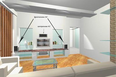

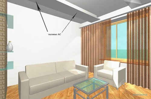

X.O. А хотел я примерно следущее: встроенная АС центрального канала, полочные (изначально тоже должны были быть встроенными но не хватило места) фронтальные АС и пожалуй самые проблемные на сегодня тыловые, которые я планирую встроить в псевдобалку на потолке. Прицепил тут картинки, чтобы хоть откровенной "акустической безграмотности" не допустить. Сам я не законченный аудиофил как на хоботе, т.е. на вычисление стоячих волн я не пойду, но и звук как из радиоточки меня тоже категорически не устроит. Я пытаюсь предусмотреть главное, все-таки так ли принципиально использование именно аудиокабеля за дикие деньги и пр. и пр.
Серж а мне нравится, полочники можно поставить на стойки, а можно как ты на полку, надо тока помнить про высоту и про равноудаленность оных от уха, ну а про тылы, тоже грамотно, тока попробуй их расположить не направленно вниз, а под углом на слушателя, при хорошем ресивере я думаю все отлично получится настроить, ну а про провода, то я за съэкономленные деньги)) главное откровенный фуфел не брать...
