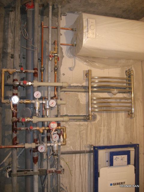

ext_ab466a9bef07dcdf640af7c5e5f9e1ac.jpg Как слить воду полностью с горизонтально установленного бойлера (как на рисунке)?
Так вон же там вверху отвод с краном, кмк, специально для этого установлен. На него шланг, второй конец в унитаз и какой‐нибудь смеситель открыть чтоб воздух в водогрей поступал.
Ключевое слово - "полностью". Или снимать придется с 1/3 воды в баке?
Полностью, хоть с вертикального, хоть с горизонтального, слить воду не получится. Всё что ниже трубы останется в баке.

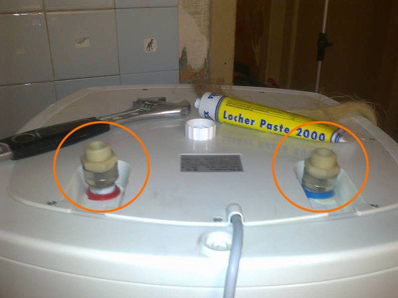

ext_05a1f148d2faa9ef94fdbdd6e9463a34.jpg Имеются пластиковые изолирующие втулки в комплекте бойлера Electrolux. Вопрос - стоит ли их оставить или сделать, как показано на следующем фото? ext_01df1e20573cd5f40a769eafdfee9495.jpg
На следующем фото трубы пластиковые, а значит эффект тот же что и с использованием пластиковых проставок с первого фото в паре с мет. трубой.
Почему-то считаю, что при пробое внутри бочки, в первом случае краны не окажутся под опасным потенциалом. Естественно при использовании химически чистой воды. В реальности шансов мало. Если есть в комплекте всегда ставлю. Ставил не много, по пальцам можно перечесть.
Действительно, даже если будут поставлены диэлектрические втулки, то ток пойдет через воду. А, вот крепче ли эти втулки на излом, механическое скручивание - мне кажется, что нет.
