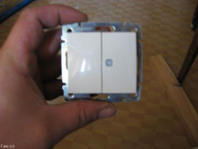

Купил двухкнопочный выключатель с подсветкой. Хотя индикатор находиться только на одной клавише, так он еще горит как-то "наоборот" т.е. при "выкл" - негорит, а при включенном - горит. Может не так подключаю?
Ps: Цвет индикатора- оранжевый.

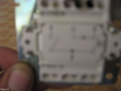

Схема (сорри за кач-во - фотал телефоном.)
Соедини перемычкой свободный контакт лампы подсветки с "общим проводом" выключателей(ноль от 220В при таком подключении не используется)
Теперь лампочка будет работать как ты хотел, но только - при включении выключателя, параллельно которому она подключена.
Штатное же подключение(так, так у тебя было - свбодный вывод лампочки на землю) можно применить там, где, иногда, забываешь выключить свет(туалет, ванная, кладовка и т.п.). Свечение индикатора напомнит, что свет не выключен.
