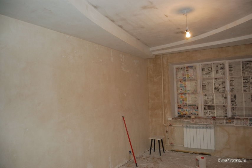

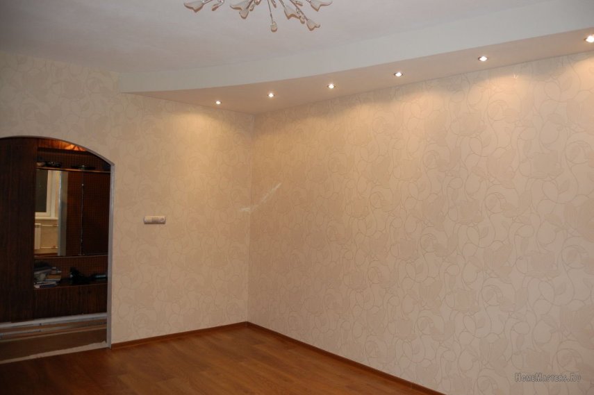

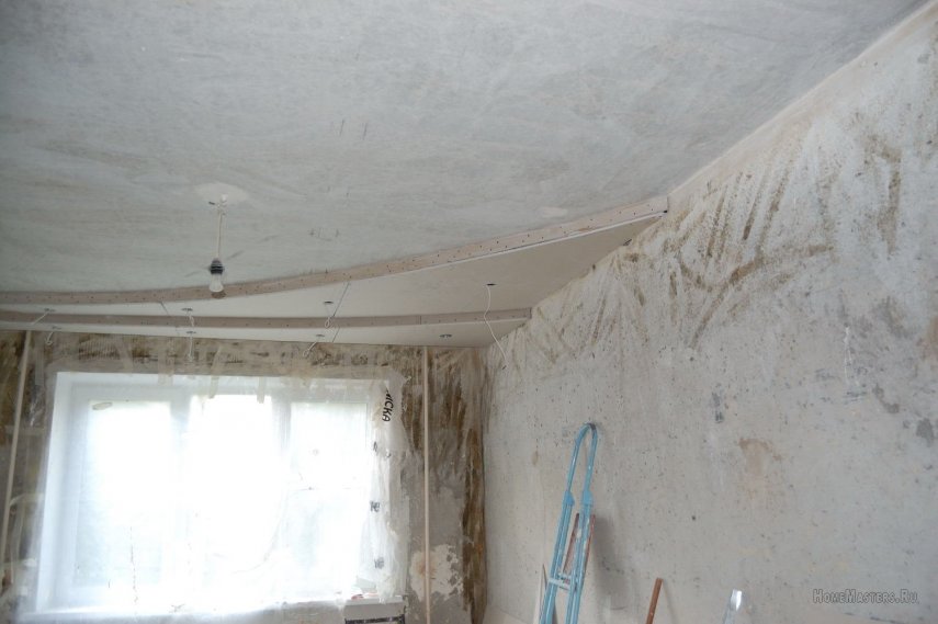

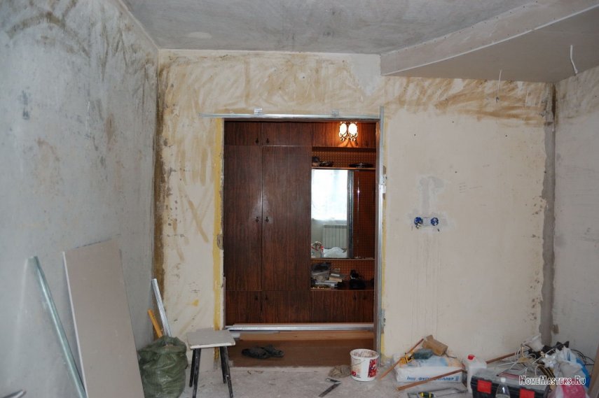

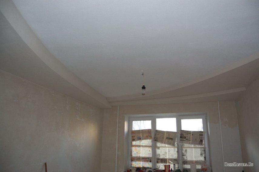

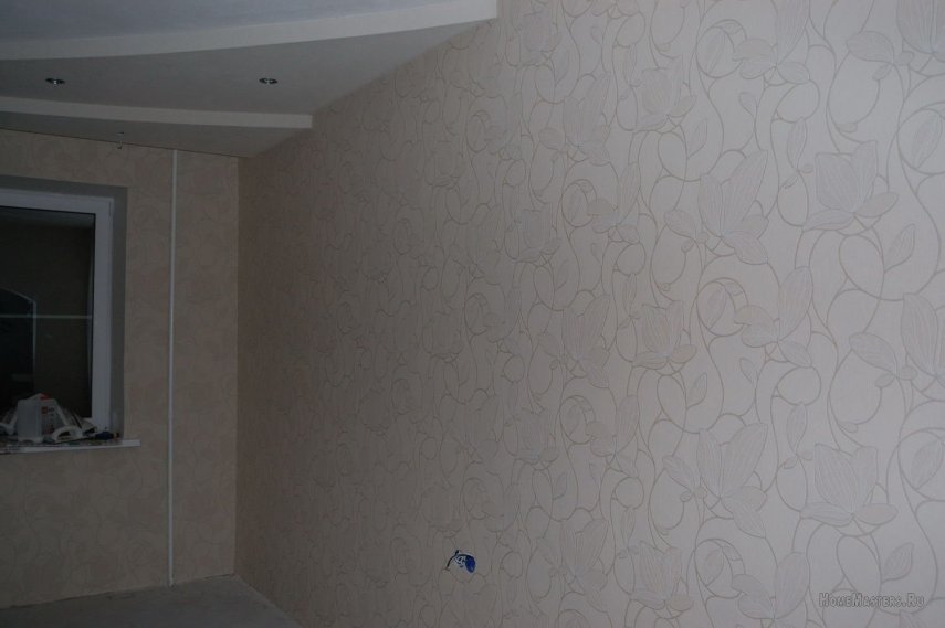

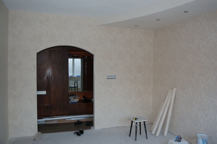

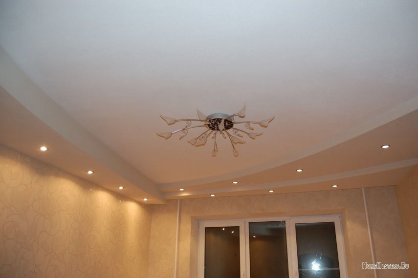

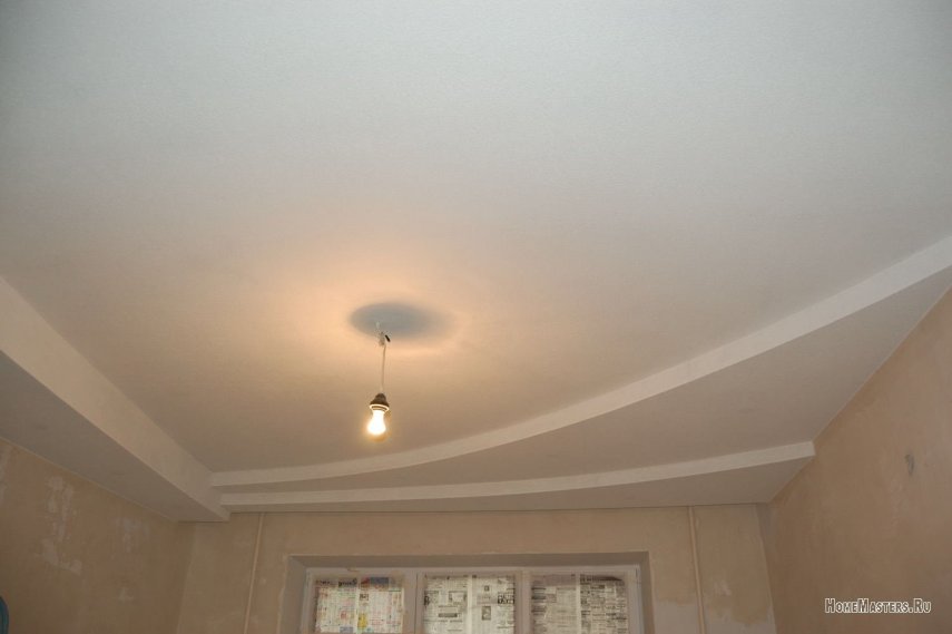

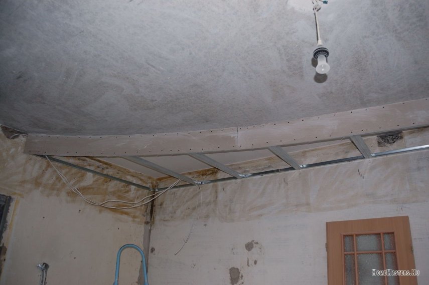

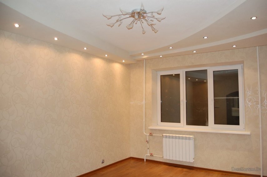

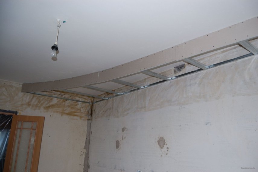

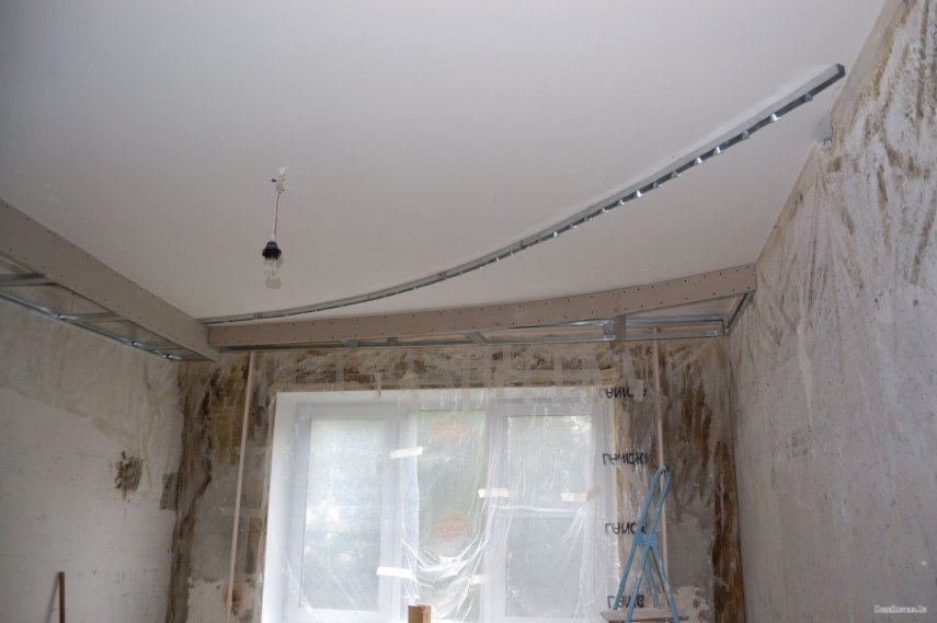

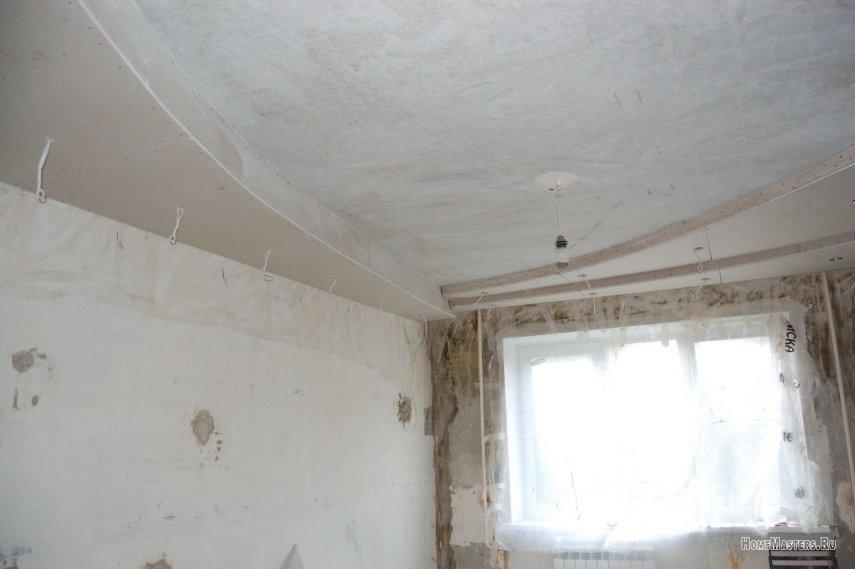

Вот решил выложить свой ремонт гостинной, вопросы и замечания принимаються. Спасибо сайту за помощь в моем ремонте  https://homemasters.ru/...hp?album=282правда фотографии встали как то не попорядку, не разобрался я еще как их упорядочить, но я думаю что все разберуться что там за чем
спасибо и Вам за фото отчет, не зря значит мы все потрудились (вы в том числе) :)

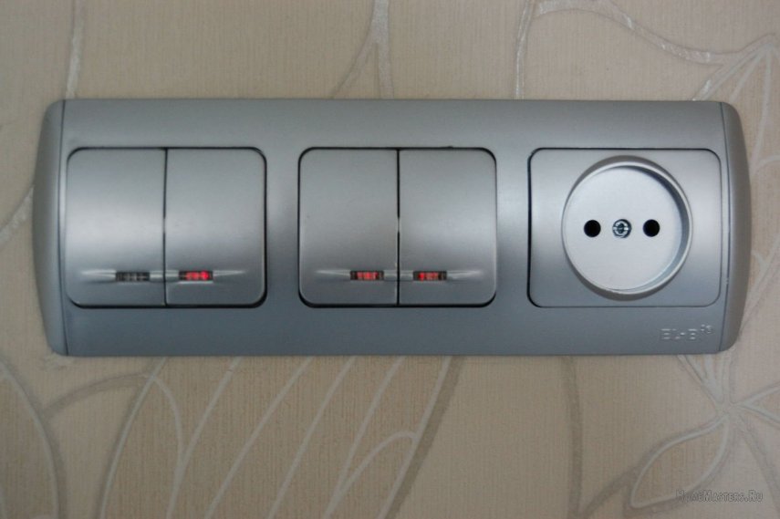

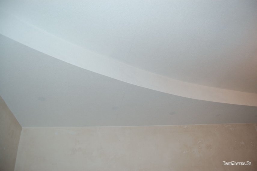

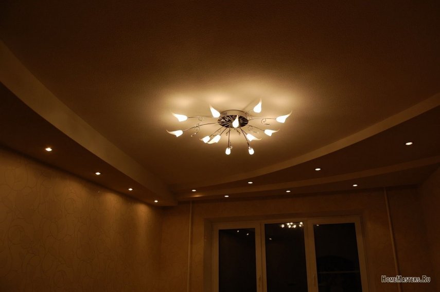

Козырно вышло :-)Центральная часть потолка зашпаклевана и покрашена?Что за розетки такие симпатишные?
да центральная часть зашпатлевана, поклеенны обои и покрашены, а разеточки фирмы EL-BI по цене не дорогие, а смотряться прилично.P.S. Как подготовлю файлы с ремонтом других комнат тоже выложу на ваш суд :D
Странно... Вживую они меня не возбуждали, а на картинке - аппетитно смотрятся :)
да я наних тоже как то косо смотрел, в других комнатах ставил Гуси, но когда дошло дело до ремонта гостинной почему то Гуси серебристые из всех магазинов нашего города исчезли, на мой вопрос у продовцов появяться ли они в дальнейшем они отвечали что поставок больше не будет. Вот поэтому и пришлось от безвыходности брать эти, а потом присмотрелись и ЕЛБИ даже как то больше понравились. Правда такие розетки ставяться только горизонтально, вертикального размещения не предусмотренно, так что это надо сразу учитывать
Бравый адвокат

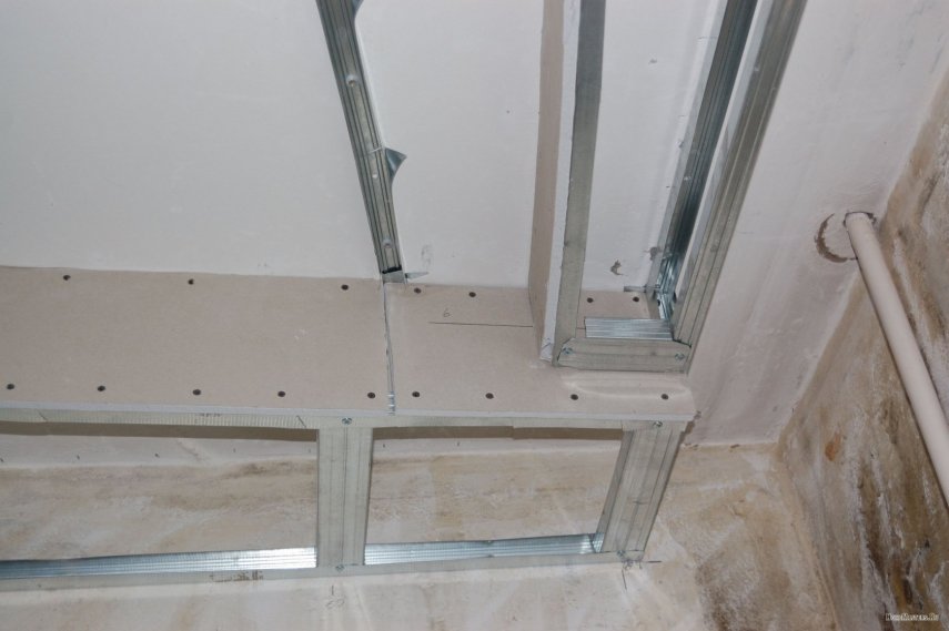

Потолок просто СУПЕР! Какова его стоимость, если не секрет?
Стоимость сложилась из стоимости профилей, гипсокартона, обоев и краски, делал все сам так что за сколько бы это сделали отделочники незнаю. А вот на весь материал в комнате было затраченно около 30 тысяч

мне тож потолок оч понравился, сейчас думаю, что у себя сделать, возьму на заметку

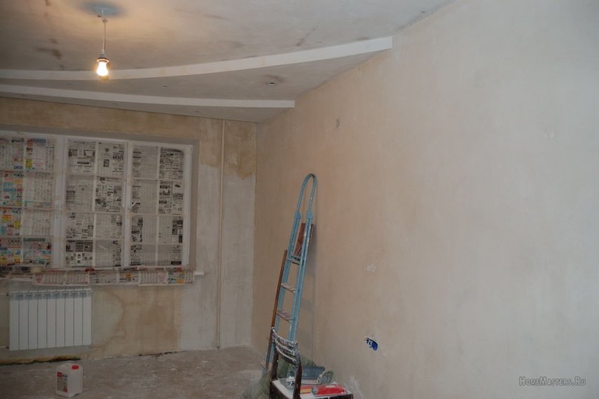

Очень красиво получилось. Обратил внимание на батарею, кран на байпасе с какой целью установлен?
ну так иногда чтоб перекрыть, дабы батарейку прочистить

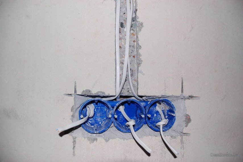

один вопрос зачем в подрозетниках провода узелком завязывать?))
Чтобы случайно "не убежали" из подрозетника при монтаже :P Иногда - с целью простейшей маркировки, особенно для "слаботочки" (не более 3-х - 4-х узлов, а то становится неудобно с ними работать). Надеюсь, я ответил на Ваш вопрос, andreyka2005?
Так, а теперь для всех. Говорят, правда, что после драки кулаками не машут, но я в сентябре эту темку как-то пропустил, сейчас только, благодаря последнему посту, заметил. А сказать "есть за что" (должен же я оправдывать имидж "злого следователя" на этом Форуме!) Итак:
1. По поводу потолков: воздержусь от комментариев, поскольку не принадлежу к славному племени "гипсоманьяков". Скажу только, что в целом мне скорее понравилось, хотя я и считаю, что в НАШИХ квартирешках потолок должен быть РОВНЫМ и БЕЛЫМ. ВСЕГДА! (ИМХО, конечно...) Повторюсь: эта реализация выглядит вполне симпатично, не то, что у некоторых, которые пускали потолочные "загогулины" через стену на пол (buka, помнишь?).
2. Батарея стоИт не по центру окна - явная небрежность!
3.
Вентиль на байпасе - это даже не ошибка! Это преступление! К тому же, байпас вместе с отсекающими вентилями должен располагаться как можно ближе к батарее. Уж поверьте на слово старому гидравлику, который с детства на "ты" с уравнением Бернулли... К тому же, лишние вентиль и разъемные соединения снижают надежность всей системы, а она с нашими полугнилыми инженерными сетями ой как важна!
4.
Для того, чтобы "иногда прочистить батарейку", необходимо и достаточно 2-х отсекающих вентилей. Они в данном случае, слава Богу, присутствуют.

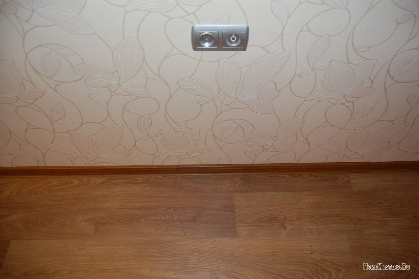

5. Выключатели и розетка в одном блоке - очевидная глупость! Действительно, что можно включить в эту розетку? Пылесос? Неудобно - провод будет мешать. Висящий на проводе от зарядки мобильник? (вряд ли там будет столик какой стоять, под выключателями-то...). И вообще, общепринятым на сегодняшний день считается правило: выключатели располагаются на высоте 0.9 - 1.0 м (чтобы удобно было включать опущенной рукой), а розетки - внизу над плинтусом, на высоте 20 - 30 см. Исключение - розетки на кухне, над рабочей поверхностью.
Не могу не влезть :P К исключениям хочу добавить ванную. Я себе в одном блоке поставил розетку и выключатель в районе раковины (за углом). Удобно. Свет над зеркалом включил, в розетку - фен или ещё что.
Спасибо, Bagis, запамятовал - у самого так в ванной розетки стоят! Выключатель, правда, снаружи...
Еще добавлю, у меня в спальной розетка и ТВ выход на высоте 2м для подвесного телека предусмотрены :)
А также в зале для ТВ блок (розетка + пустышка вход-выход + ТВ + RJ45 (допроведу еще) :
