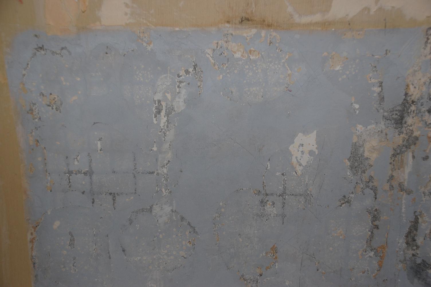

Не буду заводить новую тему. спрошу тут.Друг-сосед начал ремонт кухни, просит совета, а я переспрашиваю у вас как у более опытных.Стена между туалетом и кухней, имеет прогиб порядка 2 см (если приложить потолочный плинтус - очень заметно). Решено ее оштукатурить ротбандом. Я посоветовал стеклосетку 5*5 мм (не то, чтобы сильно большой слой получался, но просто у меня осталось пол-рулона, а хуже от нее не будет ведь?).Со стены он отковырял плитку и оторвал обои. Вот как выглядит стена сейчас.post-33792-1260650804_thumb.jpgpost-33792-1260650835_thumb.jpgpost-33792-1260650844_thumb.jpgpost-33792-1260650854_thumb.jpgСам я стену не видел, по его словам коричневое - это масляная краска в несколько слоев, которую и моторвать никак не удается, чисто по фото серое похоже на цементную штукатурку, ближе к углу перегородка с коробом в туалете, по его слома - нечто вроде толстого гладкого шифера (наверное ЦСП).Вопрос: чем грунтовать стену? С одной стороны участки под масляной краской надо промазать бетонконтактом. С другой стороны грунтовать ЦПС и цементную штукатурку стоит наверное акриловым грунтом глубокого проникновения. Так и грунтовать, каждый участок своей грунтовкой? Или пройтись все чем-то одним? Или сначала все акриловым, а потом все бетонконтактом? Или вообще не грунтовать? :)

Просто бетоконтакта вполне хватит.Предварительно по старой краске пройдитесь чашкой с кручёной проволокой (жёсткой) или корщёткой( отшелушить то что отшелушивается). Ещё топориком сделать насечки . Деревянную закладуху желательно загидроизолировать(по фото видно что глыбокая) чтобы впоследствии на ротбанде не появилась трещина. Всем слоям давать ошорох высохнуть(бетоконт,ротбанд,грунт,шпакл,....) Ах да сетку можете приклеить на тот же бетоконтакт или ротбанд-лишний клей ни к чему.
сегодня посмотрел вживую. Кирпичный простенок, оштукатуренный ЦПС, далее толстый плоский шифер (ЦСП?), покрытый слоем 2-3 мм чего-то белого относительно хрупкого (похожего на мел, по крайней мере отверткой протирается), поверх которой 1-2 слоя масляной краски. Все вместе (ЦСП+мел+краски) держится крепко, все, что осыпалось - уже ободрано. Шифер при сильном нажатии немного прогибается, но тут уже ничего не поделаешь.Я оставляю в силе свои ЦУ для друга о том, что "все мазать бетонконтактом" или всплыли новые обстоятельства?
