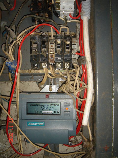

Добрый вечер всем :) У меня есть несколько вопросов по поводу подключения новой проводки (т.е нового медного исходящего кабеля 3х6 мм2 с квартиры к основному щитку) Что имеем: 1. Заменен старый счетчик на новый, перед ним стоит автомат 2-ух полюсный на 40А от него идет кабель 6мм2 в счетчик, а из счетчика на старый автомат ?А и после в квартиру по алюминеновой проводке. 2. На картинке которую прикрепил я обозначил где фаза и ноль и еще "фишка" от электрика (для крепления автомата) также там виден новый кабель который необходимо прикрутить. И собственно вопросы :rolleyes: 1. Есть точно такой автомат на 40 А который стоит до счетчика, я хочу его поставить на место старого автомата нужно ли это делать? Если да, то где мне взять такую "фишку" как поставил электрик для крепления под новый автомат. Если нет, тогда нужно просто соединить фазу и ноль с новой проводкой, но каким образом? 2. Если все таки я ставлю автомат то как мне к нему подключиться? Я так понимаю обрезать исходящую фазу от автомата и ноль и прикрутится к их местам? :huh:  ext_f89837aa38977e953093b665149f7663.jpg Кстати землю я подключать никуда не буду я ее заизолирую пусть ждет "своего часа"  :)

"Фишка от электрика" продается в любом электрическом магазине. Только поставить её на место старых автоматов будет проблематично из-за ограниченности места и делать это надо осторожно,чтобы не попасть под напряжение с соседских автоматов.Если получится поставить новый автомат,то ставь такой же двухполюсный и на вход его подключай фазу и ноль со счетчика,а к выходу свой кабель(фазу и ноль соответственно).Если новый автомат не поставишь,то старые автоматы можно обойти так: убираешь перемычку с верхних контактов автоматов,а вместо нее под болт первого автомата зажимаешь фазный провод со счетчика и фазный провод кабеля(при этом провод кабеля лучше сделать под наконечник).А нулевой провод кабеля зажимаешь на нулевом клеммнике на месте старого отходящего в квартиру провода(находится ниже приходящего со счетчика провода).Старые фазные провода с автоматов тоже откидываешь,изолируешь и прячешь.

да конэшно - вы твёрдо уверенны? :) если смотреть верхнюю картинку то сверху - синяя стрелка указывает на дин рейку, потом стрелка приходящей фазы, и внизу старых автоматов 2 уходящих фазы, ваш ноль (красный правый провод) на новом автомате на 40А
тут всё зависит от задачи, если старую проводку трогать не будут (про это пока нифига не известно, куда идёт новый провод??? пока я вижу что всё подключенно и функционирует) то поставьте 2 новых автомата на 16Акстати электрика - я бы послал далеко и лесом, почему он на счетчике оставил старый алюминивый провод, а за перемычку люминтиевую на автоматах (старых) которая контактирует с медью - по шее надавал бы :angry:

Согласен,уточнение уместное ;) .Я просто рассматривал вариант с вводным кабелем до квартирного щитка. :blink: Насчет электрика +1.Плюс ко всему не мог что ли разного цвета провода на фазу и ноль кинуть?
да конэшно - вы твёрдо уверенны? если смотреть верхнюю картинку то сверху - синяя стрелка указывает на дин рейку, потом стрелка приходящей фазы, и внизу старых автоматов 2 уходящих фазы, ваш ноль (красный правый провод) на новом автомате на 40А
Я проверял отверткой с лампочкой где фаза а где ее нет :rolleyes:, проводка старая т.е алюминий будет меняться(уже почти вся заменина на медь) тот кабель который белый мне нужно присоединить проведен от осн. щитка к распределительной коробки в самой квартире с автоматами и т.д я писал про них тут https://homemasters.ru/...tka-voprosy/
Меня электрик спрашивал когда менял счетчик что я планирую дальше... я сказал что будет такой же автомат после счетчика как стоит перед ним .. больше он ничего не спрашивал и сделал так как есть сейчас. Если я правильно понял то вы dimp из моего написанного подумали что так все и останится т.е старые автоматы меняться не будут и соединение перемычки медь+алюминий есть не совсем гуд? Если так, то я извиняюсь что не доинформировалал до конца.
Я так и планировал ставить еще 2-х полюсный автомат после счетчика... значит мне нужно купить дин рейку и установить ее также как сделал электрик на картинке, и на нее автомат, затем присоединить новую проводку и все должно заработать? :)
Все должно заработать при условии,что щиток в квартире собран и к нему всё подключено. :P

вот это сразу надо было приложить :) про второй автомат в этажном щитке - он нафиг не нужен тут (это деньги на ветер не провоцируйте воров) если вы очень хотите его установить то ставьте в своем щитке а не тутподключить же ваш ПВС через любые клемники или соединители
