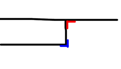

где надо наклыдать ленту (или серпянку)? Там где синий или красный угол? Или и там и там?
и есче такой вопросик. У меня пололок S-образный (как в галерее Sano) НО, он не 2 уровневый. Первым уровнем служит бетонное перекрытие. Вроде бетонный потолок ровный, Но все-таки чем его можно выровнять? можно ли его ровнять тем же ЛР+ ? (при незначительных неровностях) или для бетона есть другой вид шпаклевки??? Потом это все будет красится водоэмульсионкой
