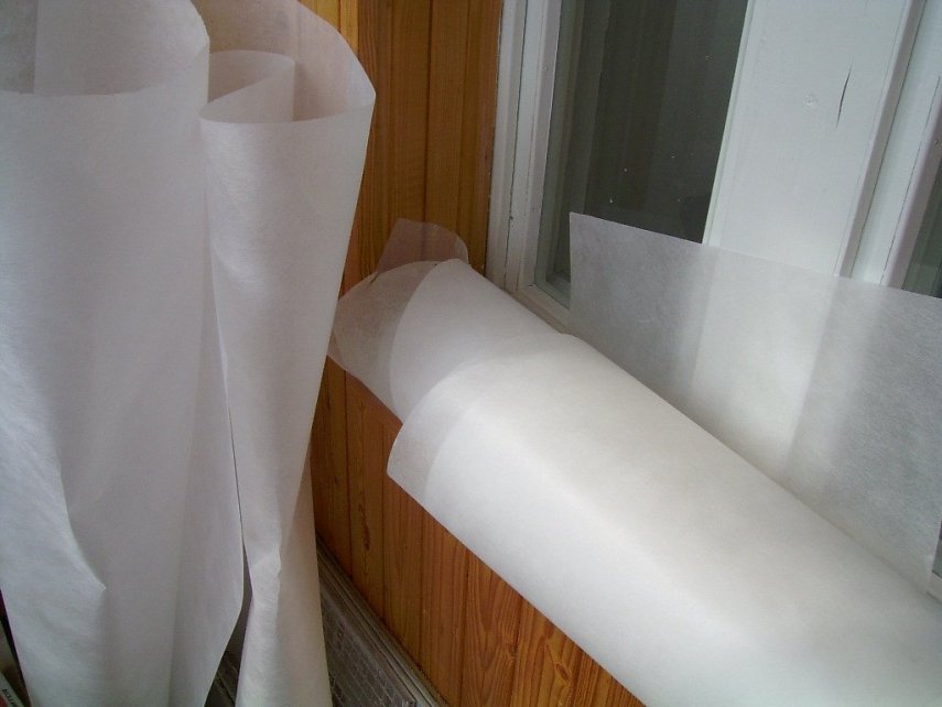

Скажите пожалуйста, а можно ли шпаклевать сетенгипсом???И расскажите ПЛЗ что такое стеклохолст???
Что за сетенгипс у нас такого нет или это обычная шпаклёвка с мудреным названиемСтеклохолст нетканный материал склееные хаотично ворсинки стекла как у минеральной ваты (стекловата) в виде полотна (как обои) на рулоне так и написано Стеклохолст.
post-1-1111002376.jpgВот фотка случайна нашлась :) может как поможет :beer:
