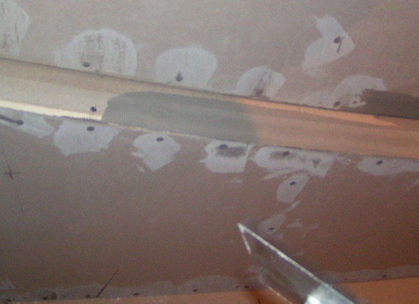

А я думал что вы ремонт уже сделали вот и не заходите больше, ан нет только еще к шпаклевке приступаетеВ этой теме уже многое обсудили :beer: При оклейки флизелином мы с серпянкой сильно не злоупотребляем так на проблемные места наклеим и все (если дело дойдёт до того что флизелин порвёт то и серпянка не удержит) в общем выбирайте сами 1 Перфорированый уголок с ним легче вывести угол 2 Серпянка вывести угол не поможет, больше мешать будет но сделать её нужно3 Желательно если под обои и обязательно если красить4 Швы\саморезы5 Да, секундное дело а какой эффект6 Крупная наждачка взлохматит но и нулёвку не нужно покупать от неё только полный упадок сил будет а работа не должна приносить усталось, берём среднее между ними,про номер не скажу (не помню) так как выбираю на ощупь, как совет взять разной и опытным путем Крупная тоже пригодится срезать к примеру какой бугорокПод обои тоже можно крупной, царапины под обоями не видно.Фото к ответу №2 загибать за угол серпянку не нужно(толку от этого мало) просто клеим её на стык

Тут два варианта, если нужна идеально ровная поверхность то картон удаляем, если вас не волнует просвет в 1-2мм под правилом шпаклюем прямо сверху но шпаклюем шпатель-гладилкой около 40см тогда перепад будет минимален и внешне мало заметен.
