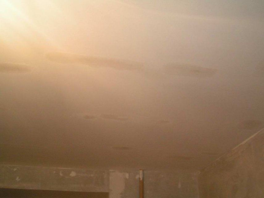

вот переходит ремонт ужЕ в стадии шпаклевания и т.п. И подумал я: почему обязательно обои на потолок? (из ГКЛ он у меня). Може, просто покрасить? И на флезелине сэкономлю...Так вот подскажите, какие критерии предъявляются к подготовке ГКЛ под окраску? То, что поверхность должа быть"супер" говорят все, но где эти объективные критерии оценки? Как узнать, что всё ок? Уровнем неровности проверять, или....? На форуме где-то промелькнуло, что после первой окраски все баги видны. А неужели их можно исправить ужЕ, шпаклюя по первому слою водоэмульсионки?
Именно после первой окраски всё как на ладони видно и все косяки можно исправить шпаклюя прямо по краске Нужно не уровнем неровности проверять а тонкой линейкой или ребром длинного шпателя (при условие что инструмент ровный) а так же лампой переноской светя боковым светом (подносить лампочку к потолку) и игра света и тени быстро покажет какой ландшафт у потолка на фото рабочий момент подмазки дефектов после первой окраски потолка
C Sano согласен.
Еще неплохо перед последним слоем слегка пройтись 150-й шкуркой по по дефектам в виде прилипших мушек (а их сейчас тма и норовят под валик сигануть), ворсинок от валика (лучше сразу убирать), и т.д.
Тогда получится идеально.
