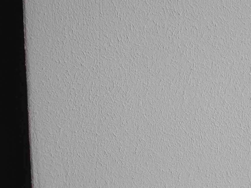

На работе строители на откосах из ГКЛ сделали вот такой гламур
Подскажите плз, как это воспроизвести ?
Spider сказал(а):
На работе строители на откосах из ГКЛ сделали вот такой гламур Подскажите плз, как это воспроизвести ?
Это сделано текстурным валиком.Или валиком с большим ворсом.
спасибо. Валиком по шпатлевке ? Текстура получилась на ощупь очень твердая. Ноктём не берется :), да и шкуркой наверно тяжко будет.
валиком с длинным ворсом, причем краска была густая или текстурным валиком-поролоновым у которого поверхность в крупных ячейках
