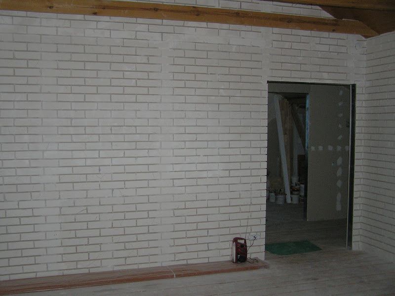

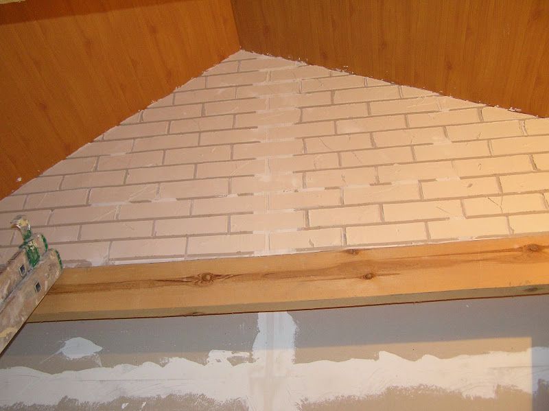

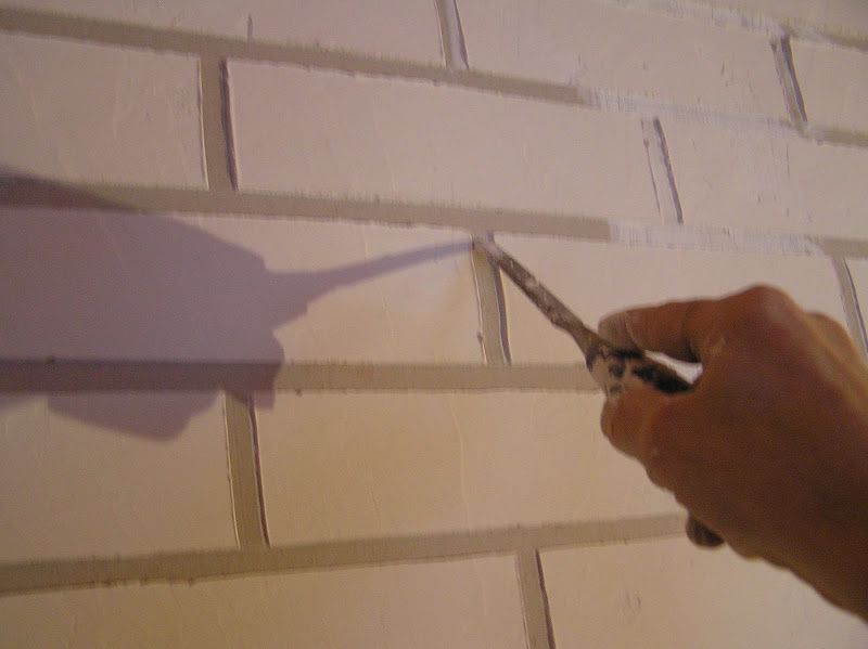

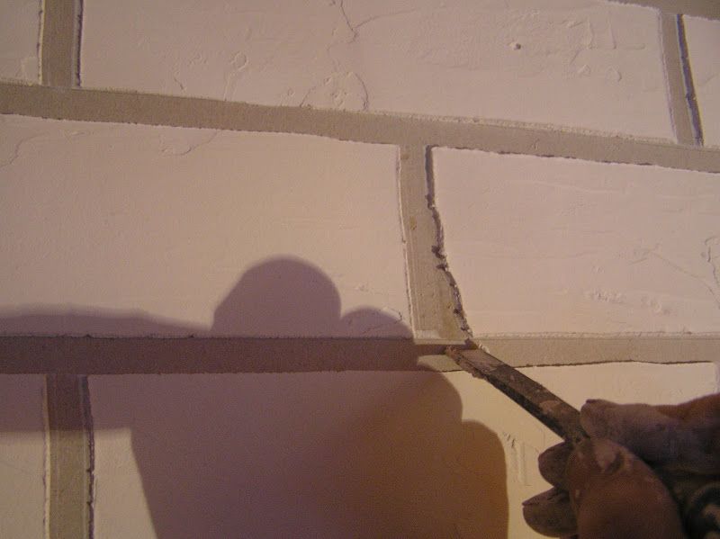

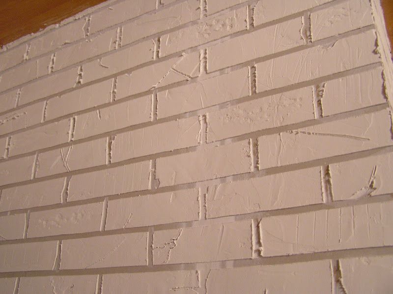

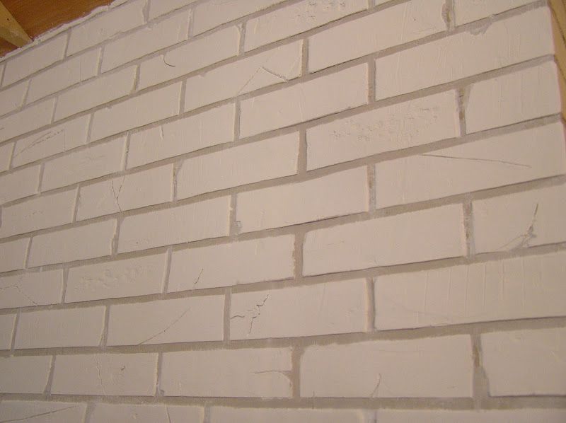

Пересмотрев кучу обоев под кирпич, ничего приличного не нашёл и вот решил сделать имитацию, тем более был задуман крашеный белым кирпич, а таких обоев практически нет. То что получилось, превзошло все ожидания, работа ещё не закончена, но не удержался похвастаться. Вот что в итоге получается:
Как делалось, вернее делается полностью можно посмотреть тут: http://picasaweb.google...truk/IAffoJ#

Из чего сделана имитация?.
ЗЫ А, все вопрос снят.. Интересный способ. :)
А я тоже так делала. Бе-бе-бе. :P Только я все шовчики от руки рисовала.

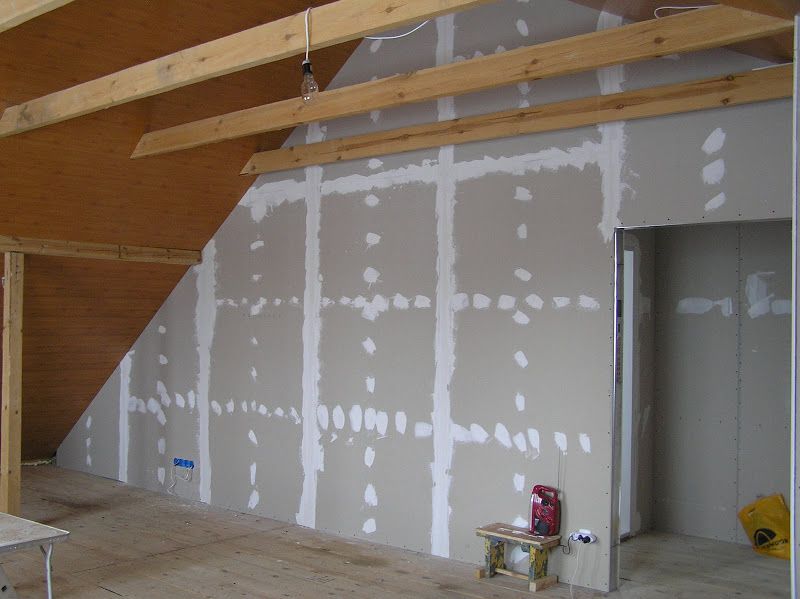

по ГКЛ тот же фуген пойдет
А по бетонной стенке ????? Уже планирую сделать подобную имитацию на 2 стены ГКЛ и бетонБудет ли разница в подготовке этих 2-х оснований. Я так понимаю прогрунтовал и ......вперёд.

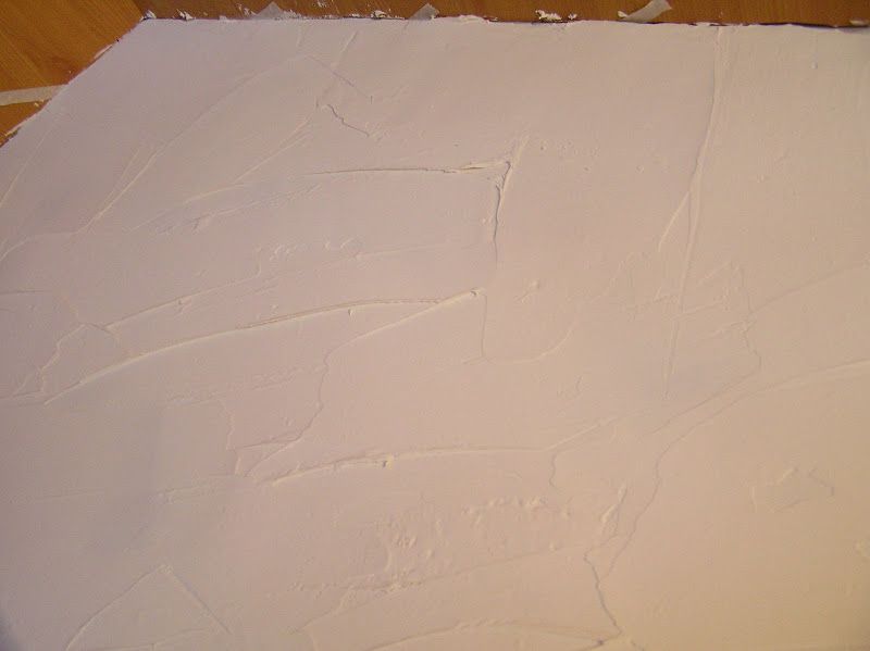

прошпаклеванная поверхность (прогрунтованная).

Пойдет и фуген, и ротбанд, и любая гипсовая смесь вообще. И по гипроку, и по старой штукатурке, и по любой поверхности.
А поддаётся ли фуген коллеровке ,и если да ,то чем лучше (хочу попробовать использовать его как основной фон, а по нему чем то более прозрачным пройтись) может и глупости всё это ,но может у кого есть соображения или опыт в этом.
У меня поддавался :)Уже не помню, чем колеровала, разными колерами. "Текс", что ли...

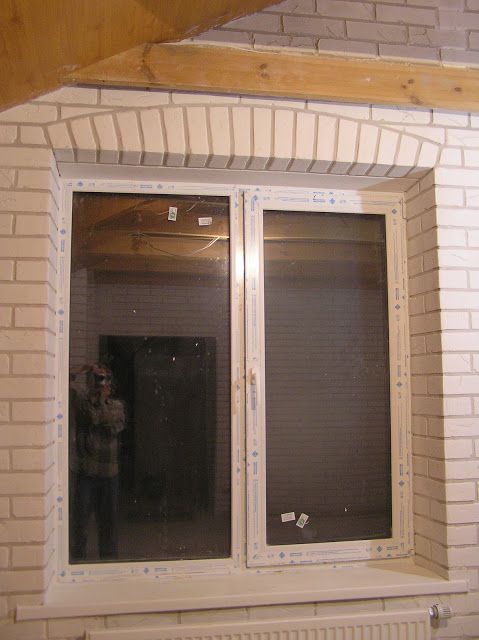

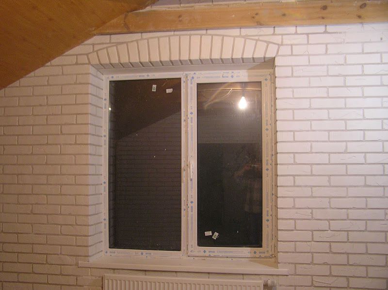

Ну вот доимитировался до окон, и понимаю, что по правилам имитации над окнами должна идти перемычка, или кирпичи аркой, но перемычку как-то не хочется, а арка может получится близко к потолку и может выглядеть не красиво. Но даже если и арка то как должен выглядеть верхний откос? Вобщем может подскажете какие другие варианты, на выходные пора заканчивать.
У тебя же облицовочный кирпич поэтому на балку забей,а вот на откосы ты зря залез. :)
Почему?
Потому,что непонятно как имитировать верхний откос.
а там кирпички делать плашмя на верхнем откосе и переход на стены сверху откоса, как будто кирпичи приклеены на верхний откос
