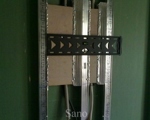

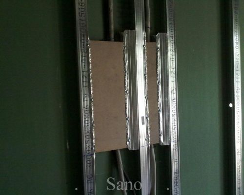

Закладные.
Под телек, в гкл перегородке
ничего сложного, фанерки и профиля, держат 70кг не напрягаясь, хотя телик будет ледовский килограмм на 25, а мало ли плазму 2метровую захотят, вот попрочнее и сделал
сразу же попросил монтажную пластину под телек, чтоб потом вопросов не было, что что-то не влезает
