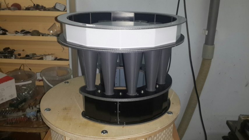

Мультициклонный блок для сбора мелкодисперсной пыли.
fomins
6 747 просмотров

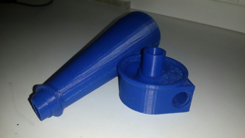

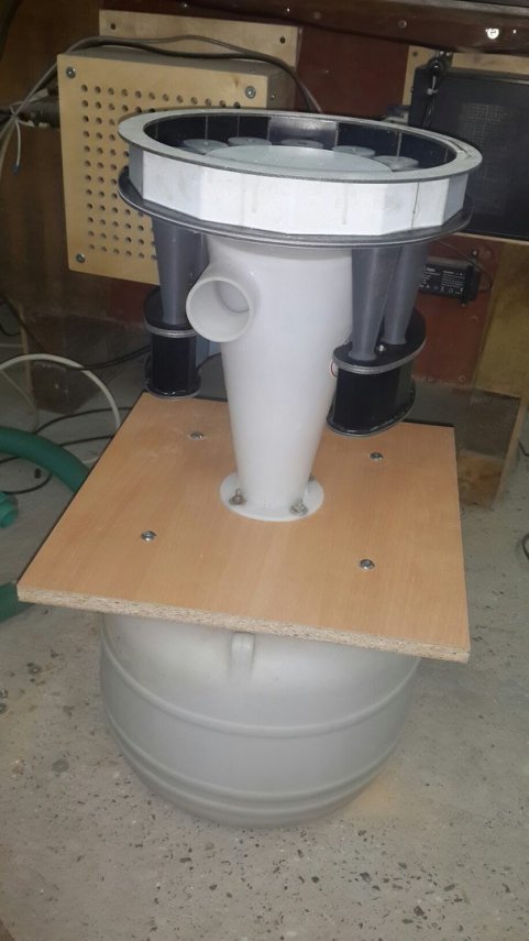

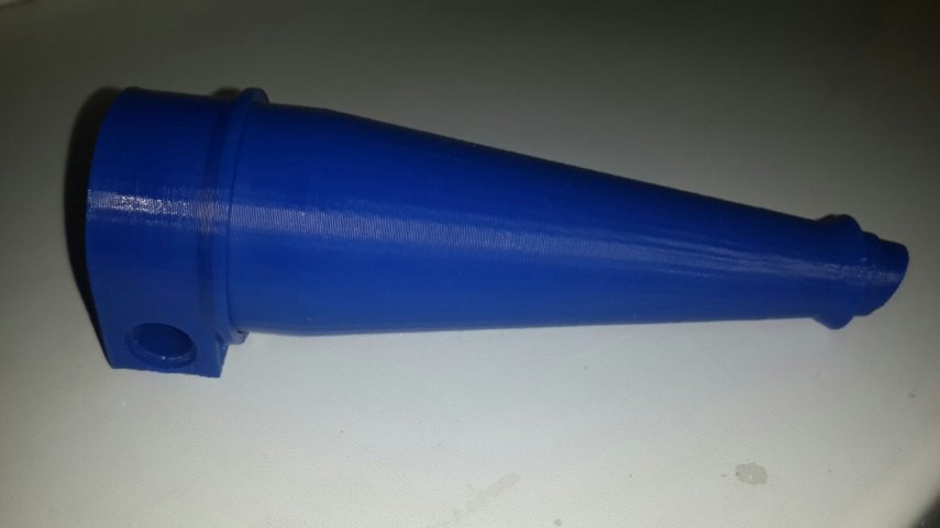

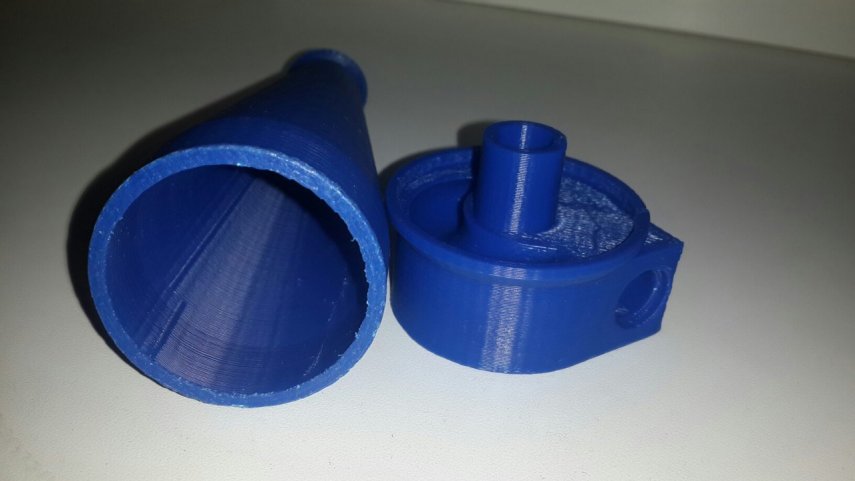

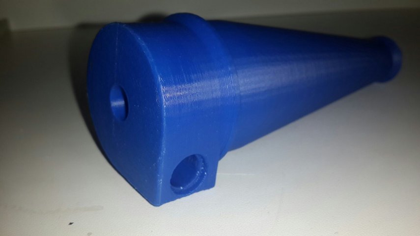

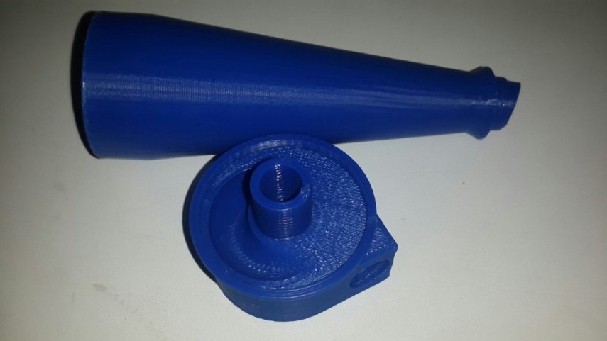

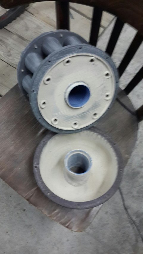

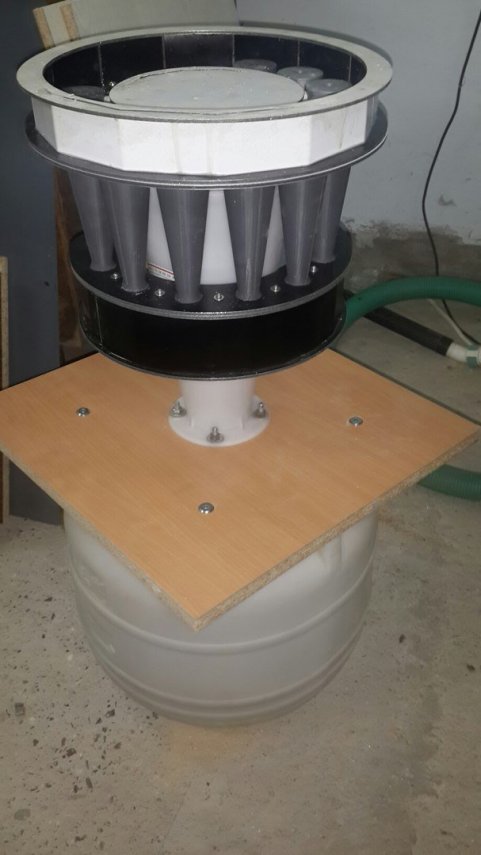

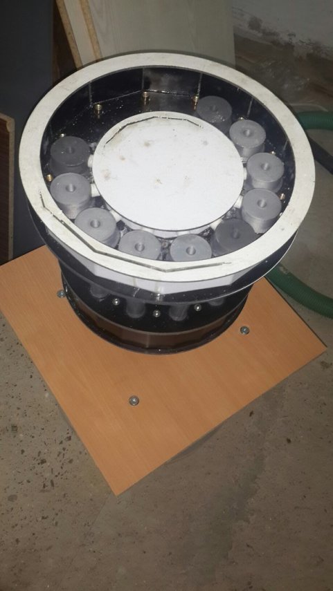

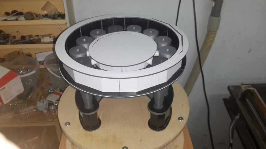

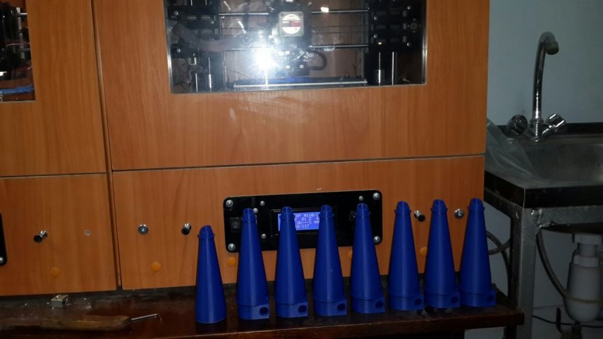

Эта насадка одевается на обычного китайца, на его выходной патрубок. Мини циклончики напечатаны на 3Д принтере, не стоим на месте так сказать, развиваемся, идём в ногу со временем.

Класс!!! В оригинале (пылесосе с циклоном) циклончики делают еще меньше и из епдм, где-то в ютубе видео находил.
fomins
Эти размеры мини циклонов сняты с пылесоса Дайсона, так что их работоспособность не вызывает сомнение. Чертежи с размерами, если интересно, в PDF файле, над картинками

Ни че се, всё круче и круче система, тестирование будет ?
fomins
Для себя уже в таком виде тестил..Собираюсь всё это в пылик свой засунуть. Будет три ступени очистки циклонами. У Дайсона только две в производстве. Я читал его разработки совместно с корейцами. Там как раз говорится о тройной очистки циклонами и о преимуществах такого варианта. Кроме супер очистки такая система очень стабильна и номинально подвержена внешним воздействиям, такким например как непостоянство воздушного потока, типа щланг пережали или забился
