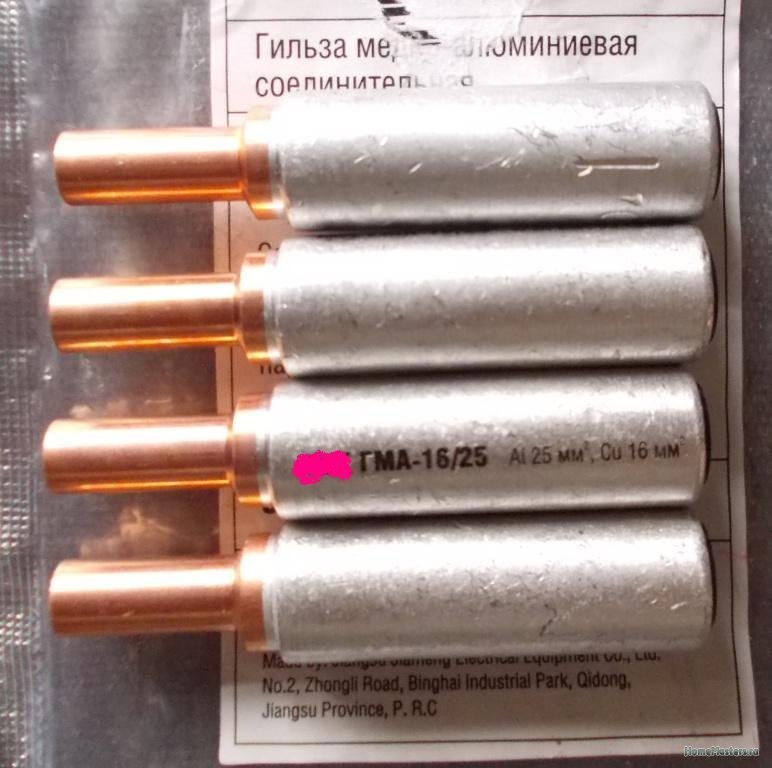

        Не думал - не гадал, а свалилась потребность подсоединить дачный домик. В первый раз. Как в анекдоте про гинеколога. Я с алюминием работал, выдирая старую проводку из стен. Или не выдирая, а обкусывая и забывая. Казалось бы, что особенного? СИП, проколы, клинья, автомат, счётчик, далее везде... Но дело в том, что домик уже был подключён, а потом отключён и теперь подключается заново. Все прибамбасы сохранились, и у меня возникла возможность с ними впервые познакомиться.

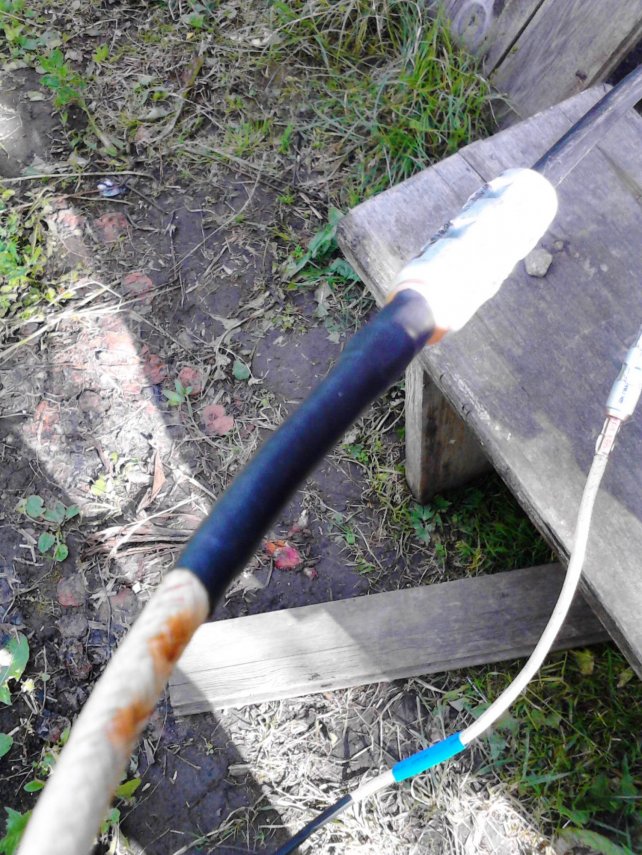

        Но к этому моменту я уже спросил у Яндекса - легко ли совокупляются медь с алюминием? Яндекс заверил - "элементарно!" - и послал применить медно-алюминиевые втулки. Соединены Cu и Al там диффузионной сваркой. Фокусы с такой сваркой нам физик показывал еще в школе. И было это очень давно! Настолько давно, что я наивно предположил - втулки эти норма, привычная штука. Столь же надёжная и привычная, как обжимной кабельный наконечник. Но каково же было моё удивление, когда обнаружил не только их отсутствие в магазинах, но и вопросительный ответ продавцов про них - "чево-чево? Про такое не знаем!" И серьёзные электрики со стажем и огромным опытом, с неподдельным интересом крутили в руках купленные мной образцы.

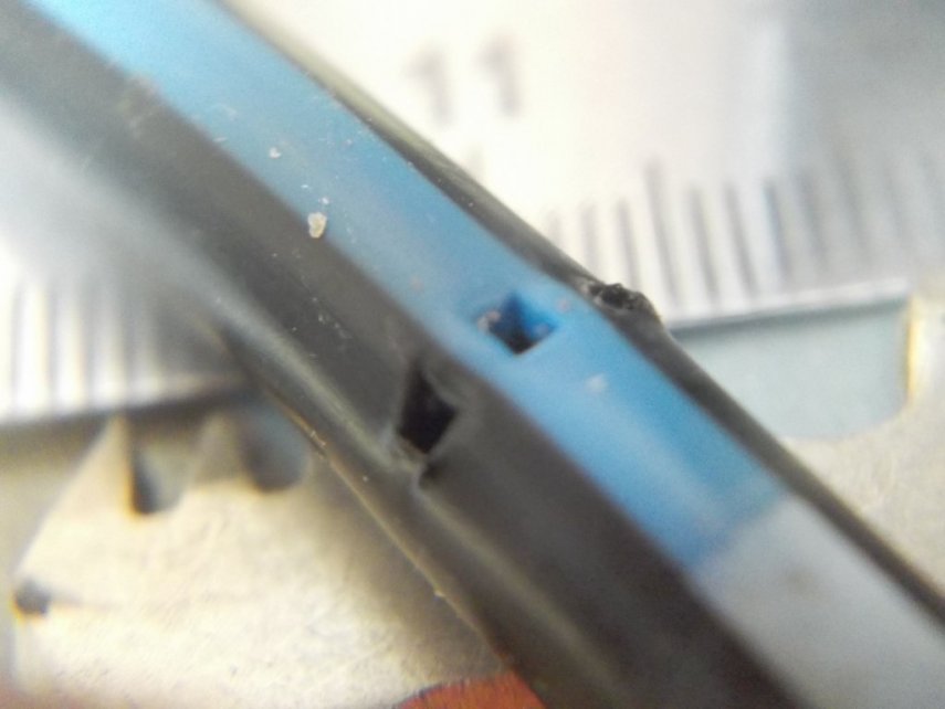

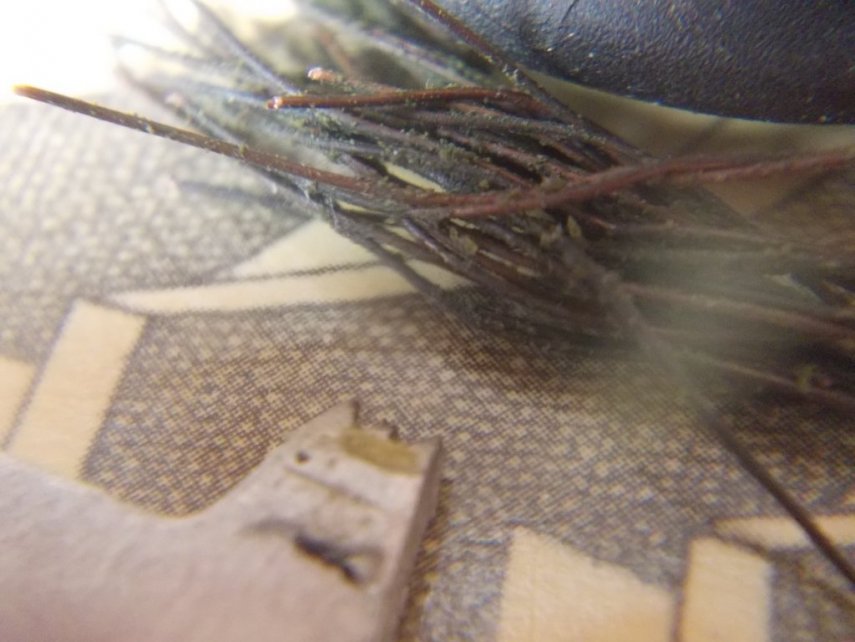

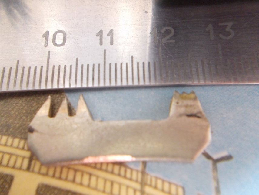

Но это были цветочки! Ягодки меня ждали в срезанных "прокалывающих зажимах". Дальше вопрос: товарищи электрики! Вы всерьёз берёте деньги за установку такой шняги? Ну, я понимаю, что многое не понимаю. Но если провода заканчиваются не парой лампочек Ильича, холодильником и электрочайником, а комплектом нагрузок помощнее, то это бомба дуга замедленного действия! Прошу глянуть фото! Они без комментов - и так всё понятно.
Прошу никого не обижаться, но если кто-нибудь начнёт ныть - "да нах.. ты это купил? Поставил бы прокалыватели!" - тот будет мной жестоко послан. Я не слышал, я увидел разницу! Сам видел и запечатлел.

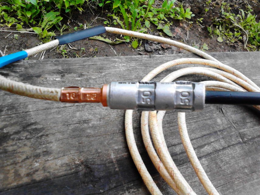

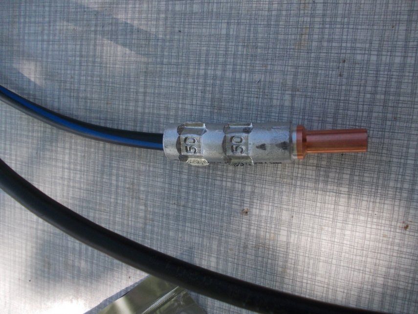

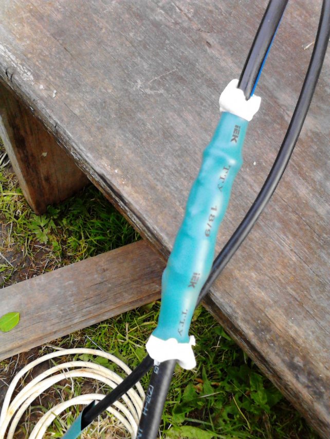

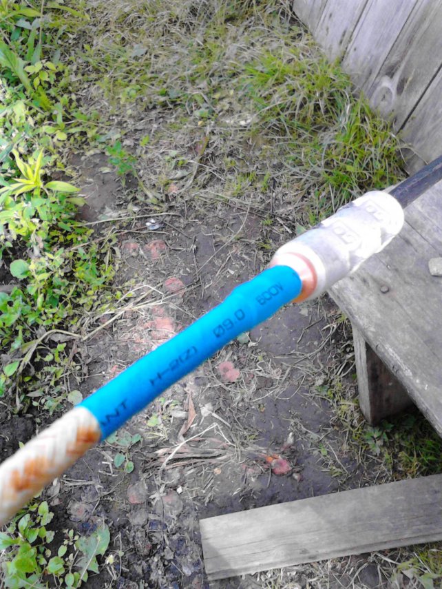

Вот он ГМА обжатый. Обжатый зверски. Зверски обжатый. Крепко!
Были еще картинки. Копировал в спешке, не туда нажал и с флэшки не скопировалось, а удалилось. Восстанавливать не умею. Там "корзины" нет.

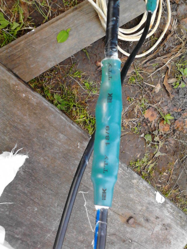

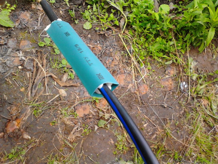

На втулку термоусадку натянул. Это понятно. А вот перед усаживанием набузыкал  между термоусадкой и кабелем силиконового герметика, который попёр наружу в процессе усадки. Аки пена. Прикольно! Эти фокусы потому, что втулка будет стоять алюминием кверху. Буду рад, если фокус с герметиком кому-то пригодится.

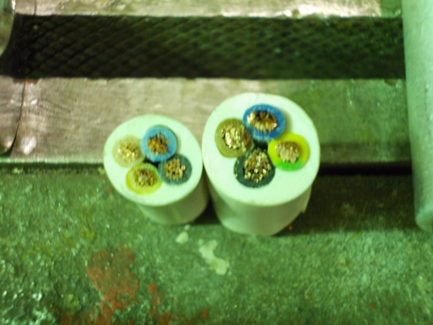

Теперь о неприятном. Есть такое новое нехорошее слово - даунсайзинг.  Переводится - уменьшение размера. С этим мы теперь встречаемся повсеместно: в бутылке подсолнечного не литр, а 0,9, в пачке масла не 200, а 180 и шоколадка не 100, а 90. Ну ладно, там хоть честно пишут. А вот совершенно недопустимый случай - оба кабеля 4х4.
Вообще-то надо бы померить сечения поточней, да вот с временем напряг. Но невооруженным глазом видать, как сечение левого удаунсайзили. Продавщица сказала, что один по ГОСТу, другой по ТУ.

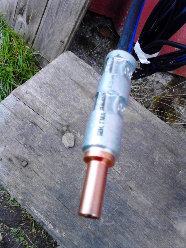

Дорогой Сано! Я не понял что интересно. Если вдруг про герметизацию гильз, то повторил фотосессию. Теперь уже не хреначил в спешке по клаве, перенося картинки в компутер, что Клиберн на конкурсе, а тщательно сохранил и делюсь опытом.
Белое под термоусадкой - силиконовый герметик.
Вроде бы всё понятно. Только не нравится мне один слой зелёной термоусадки на последней картинке. Или еще одну натяну, или обмотаю лентой СИЛ.

Обжал классно. Хорошие клещи, а термоусадка выглядит порнографически))
