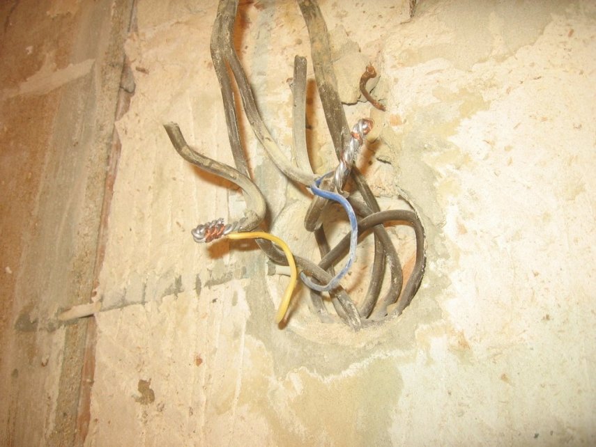

В 15.06.2018 в 14:41, steamroller сказал:
А соединение меди с люменью и наоборот недопустимо. И это я своими глазами видел, своими руками щупал и носом, тоже своим,
На тебе. К моменту вскрытия это соединение исправно прослужило 14 лет. Изолировано было обычными полиэтиленовыми колпаками.

Теперь про фотку. Я такого насмотрелся во множестве. Твоя скрутка в сухом месте. А где-нибудь в коровнике к ней пиндык быстро придёт вместе с непредсказуемым результатом. Взгляни табличку:
