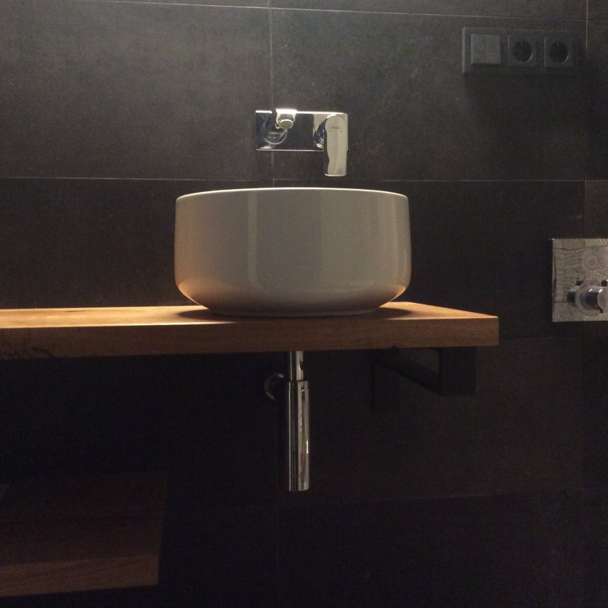

Стол консоль в ванную комнату,  часть слэба переходит в ногу для консоли. Для этого  доску отпилил под 45градусов с двух сторон,  чтобы был ровный переход рисунка текстуры дерева.
Консоль крепится к стене на алюминиевый уголок , и опирается ногой в пол, там так же поставлены регулируемые опоры.
С виду создается впечатление что столешница застыла в воздухе, т.к. весь крепеж спрятан в самих мебельных ящиках.
Из за необходимости выбрать подходящий вариант расположения,  отверстия под раковину и смеситель пришлось делать по месту монтажа.
Сами отверстия обработаны быстросохнущим лаком в несколько слоев для защиты от воды.
Столешница сделана из слэба карагача, с эпоксидной смолой,  нижняя поверхность стола и ребро к стене  была пропитана смолой. Верхняя, боковая и все видимые поверхности несколько слоев масло с защитным воском.
P_20190320_170512.thumb.jpg.1c3dfdc1ce593089e78ff51c0a15ec0f.jpgP_20190320_170501.thumb.jpg.42d8fa0274facd43c14bc68714eec811.jpg
Были сомнения в том что будет видна боковая стенка мебельного шкафа из за того что нога сделана не вплотную к стене,  даже предусматривали запасной вариант. Белая стенка сливается с белой плиткой, в итоге всё вполне себе.
Саша, а можно поподробней про эти защитные пропитки? И как они себя поведут на поверхности мебельного щита. В магазине сказали, что они сосновые или еловые.
Sano
нормально  себя поведут  но это масло с твердым воском,  если коллеровка для них
из общений с людьми  кто то покрывал ступени на улице  в баню, кто то ещё что то на улице,   а внутри так ничего им не будет
у тебя сосна быстрее вмятинами покроется  чем покрытие сотрешь )))
для каких целей смотря  но это покрытие переодически должно обновлятся
