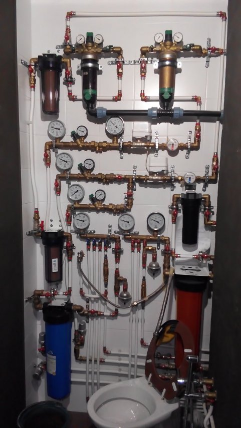

Не успел я позабыть о приключении с поющим редуктором ITAP, как зашел к потенциальному заказчику и увидел у него в санузле вот такую, радующую глаз картину:
  Как оказалось, весь этот узел водоподготовки собирал сам владелец квартиры, что вызвало мой восторг - не перевелись еще на руси люди с руками, растущими откуда надо!
  Когда радость от созерцания этой красоты немного улеглась, начал я задавать разные  вопросы. А находится это творение, надо сказать, на 31 этаже еще более многоэтажного дома. Т.е., где-то, есть техэтаж, а может и два, на котором расположены насосы обеспечивающие нужное давление на этом самом 31 этаже.
  Так вот, в процессе разговора выяснилось, что эти вот редукторы honeywell тоже поют. Причем, если в моем случае ITAP пел на максимальном водоразборе, honeywell-ы поют на малом потоке. А что еще забавнее, за счет того, что насосы работают не постоянно, а только в момент водоразбора, (а водоразбор появляется периодических в разных точках стояка) в системе возникают скачки давления и  редуктор ХВС начинал  петь и при закрытых кранах. От этой песни удалось избавится после отключения одного компенсатора гидроудара ( вон он, слева от нижнего фильтра холодной воды, расположен вертикально).
Проблема пения на малом водоразборе, кстати полностью пока так и не устранена. Но, возможно, продолжение последует.
  Вот, такая история.

15 часов назад, Дмитрий 78 сказал:
Дима! Спасибо за сообщение. Это подтверждает предположения в необходимости регулируемого компенсатора. Товарищу доложу. Чёрт, надо время найти и лабораторную работу доделать.
