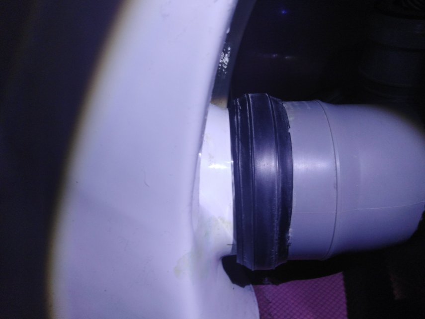

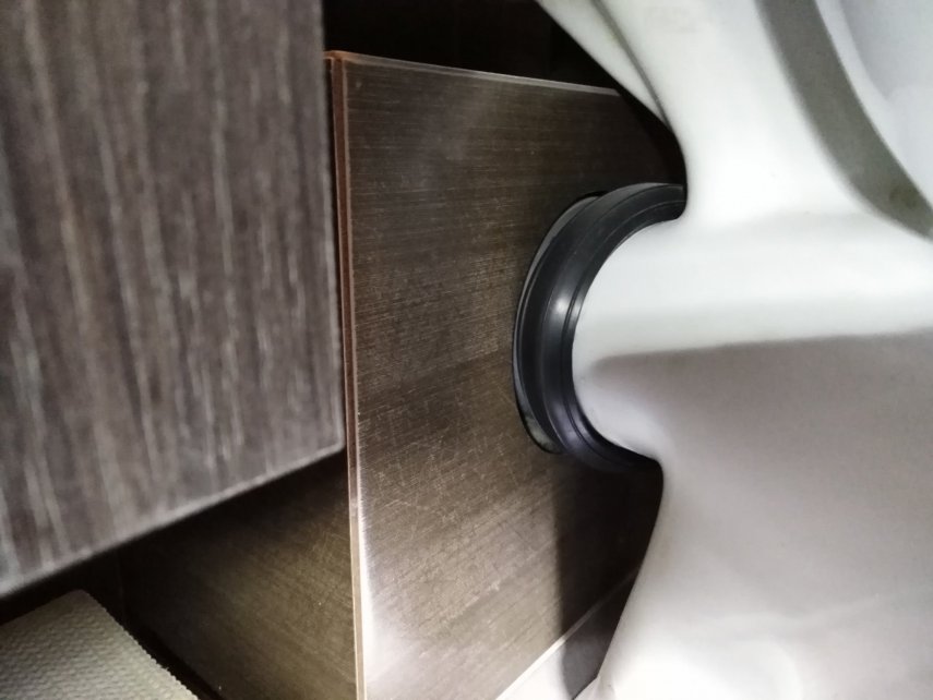

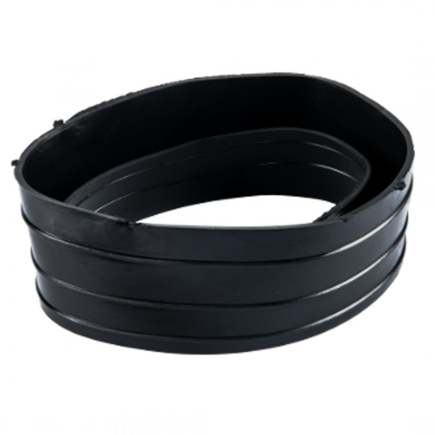

Вот смотри, манжета, не знаю для чего применяется, натянута прям на раструб 110 трубы и внутрь воткнут слив горшка.
IMG_20190506_003319.thumb.jpg.d3a3845424d39915798c93aea508ec8b.jpgIMG_20190506_003346.thumb.jpg.0f831fca52b1876b52e7194206c36bea.jpg
По другому сфотографировать не получается.
Вобщем суть такая, слив горшка хорошо входит в раструб, но остаётся небольшой зазор и не секрет, что у горшков сливы не всегда идеально круглые, поэтому кривизну литья как правило компенсируют резиновые уплотнители или переходные манжеты типа как у тебя на фото. Но у них есть не большой минус, они отдвигают горшок от стены на лишних пару а то и больше сантиметров. Хорошо если есть возможность поиграться длиной трубы, тогда и переходники нормально подходят, но в данном случае горшок воткнут в 90* - ный отвод и со стандартной манжетой сей белый фаянс выдвинулся бы вперед на пару-тройку, а может и больше, сантиметров вперед

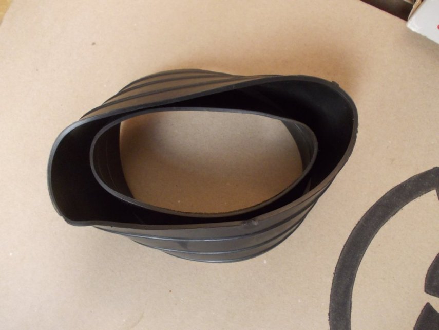

Манжета копеечная рублей 15-20. Главная проблема, с матами, оказалась натянуть её на раструб. Нятянешь на один край, другой сползает. Со смазкой легче, но опять же соскальзывает в обратку так же легче. Вобщем после удачного натягивания держится, как видно без всяких герметиков и хомутов.
Фотки манжеты дернул с сети, думаю понятно, что за зверь и кстати, если кто знает для чего её прямое назначение, подскажите плиз.

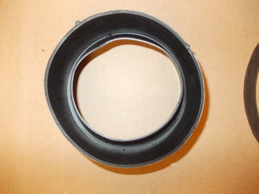

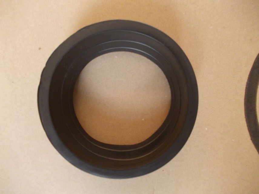

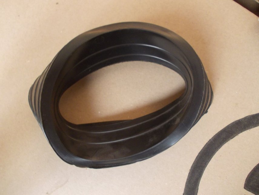

"Новая":
Она же после короткого пребывания в кипящем кипятке:
Только что вскипятил для тебя :)
Паш! Она эластичней делается. Но всё равно не упруга как резинка.
Про натягивание. Первую сторону, куда удобней натягивать первым делом, я бы смазал "ёлкой". Это раствор канифоли в спирте. Спирт быстро высыхает, а поверхность делается "резиновая" на ощупь. То есть, по ней нифига не проскальзывает. Вторую мажем чем попало скользким - фейри, силикон.
Для случая, когда "впритык и даже хуже", и патрубок влезает в раструб, твоя манжета просто незаменима!

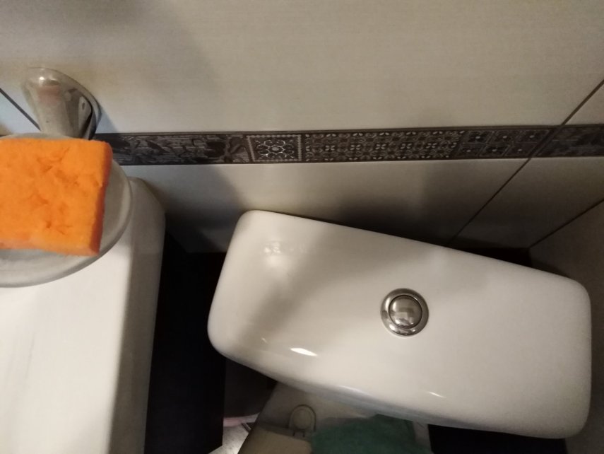

У меня иной случай. Я сдвигал бачок унитаза. Примерно на ~60 мм в сторону стенки. + вынужден его поднять от унитаза на ~40 мм вверх. Но это уже другие страсти  :)

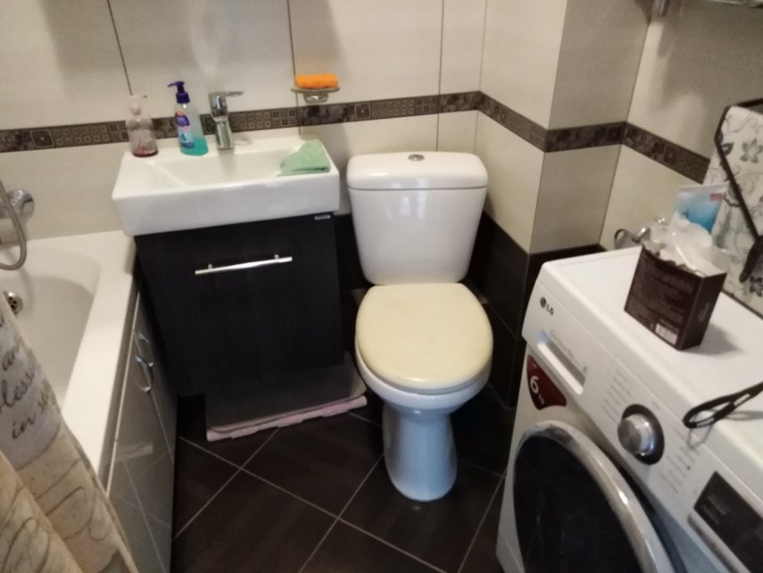

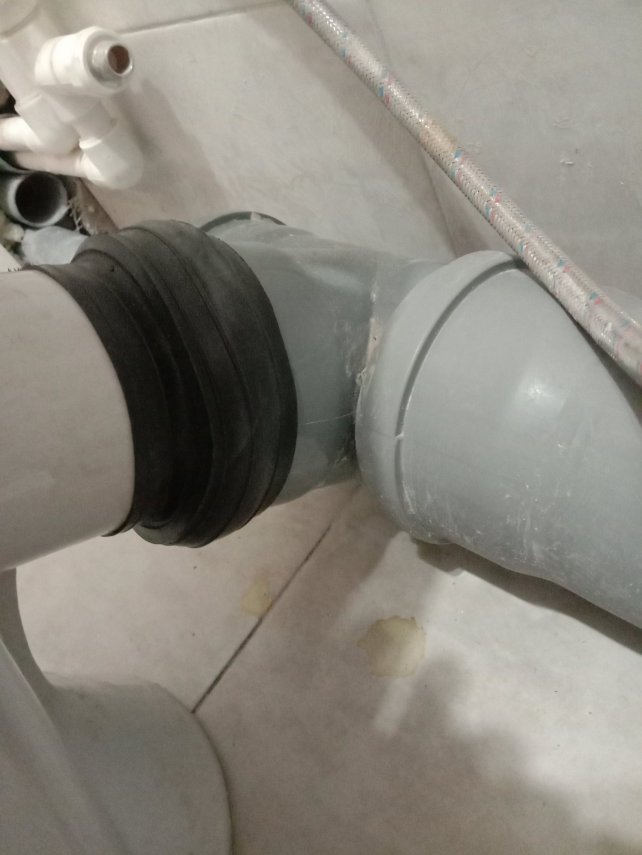

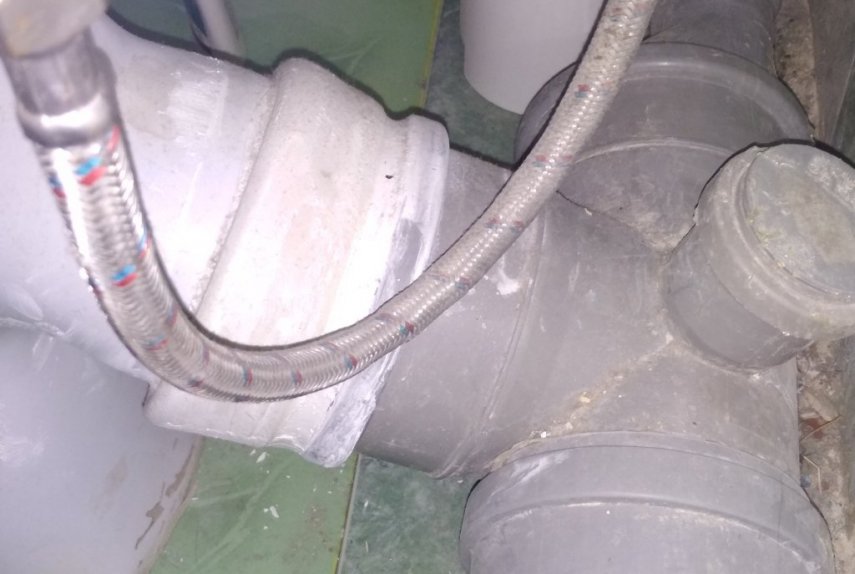

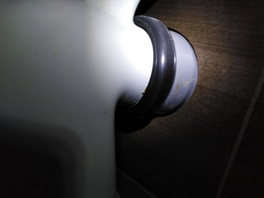

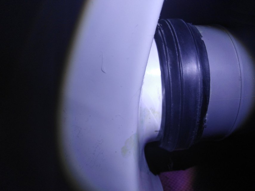

Я тут опять припёрся с такой же манжетой в другом санузле. Вид справа, вид слева и вид сверху показывает, что горшок стоит под углом и бачёк максимально приближен к стене. С другими переходниками горшок бы не получилось придвинуть к стенке, а эти несчастные три-пять сантиметров в тесном санузле иногда довольно существенны, т.к. перед горшком стоит стиралка и хозяйским коленям просто не хватало этих маленьких сантиметров.
IMG_20190523_152542.thumb.jpg.cea9232c1b02974d465e4d606bfb4f38.jpgIMG_20190523_152624.thumb.jpg.430a787815645f6bf5584ad42ec052a8.jpgIMG_20190523_153250.thumb.jpg.fa0edcf2499d91a14a100a82643ff1cd.jpgIMG_20190523_153430.thumb.jpg.43c6285b29ceb8b7f9ef573fdbb64422.jpg
steamroller
@pavlik123, а ты что говорил в этот раз, когда в таком тесном промежутке стоял "в позе"? А снизу на выходном унитазном патрубке всё было в порядке? А кипятком её облегчал?
Одно скажу - натянул ты её очень аккуратно!
pavlik123
Нее, кипятком не облегчал?это дело было года три-четыре назад. Просто сегодня там был и вспомнил что такую же резинку натягивал, а ещё и в теме сантехники выплыл вопрос по такому же санузлу. Что там на патрубке было уже не помню, да и как то такие "мелочи" не запоминаются.

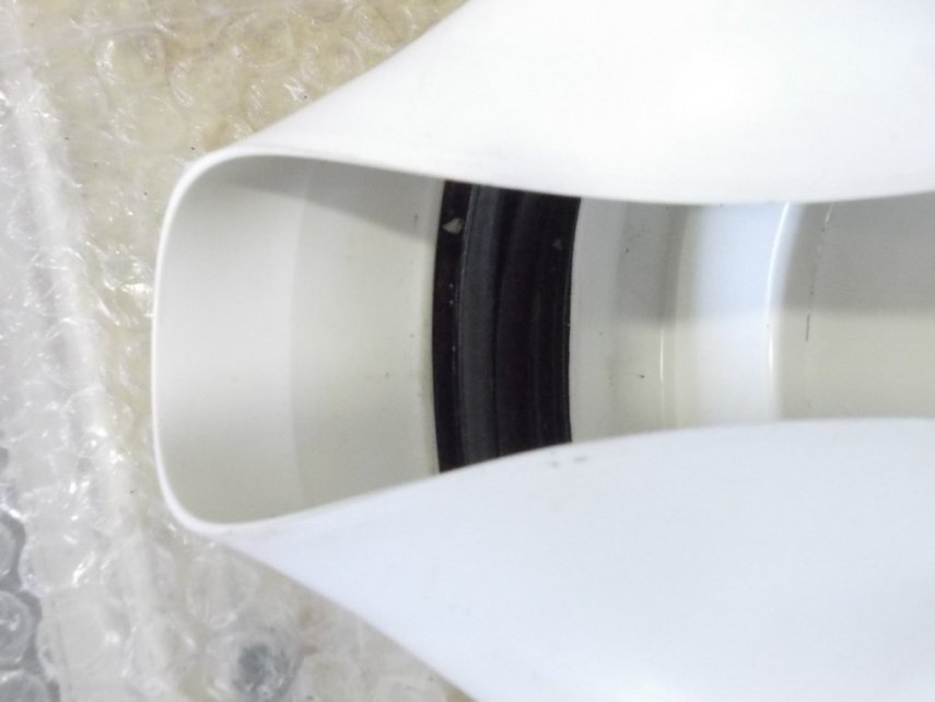

В 05.05.2019 в 16:35, pavlik123 сказал(а):
Леш, чуток позже покажу тебе другой ноу-хаувовский вариант. Правда он тоже с матами, но работает, причем ещё более копеечный.
У тебя сейчас в левом ухе свистеть должно :) Сильно!!! :)
steamroller
В знаменитой работе "Материализм и эмпириокритицизм" В.И.Ленин пишет: «Электрон так же неисчерпаем, как и атом, ...» Кажется, тема подключения унитаза такая же неисчерпаемая :)
Поехали!
ЗДЕСЬ Паша предлагает натянуть манжету. Но с оговоркой:
И добавляет:
Уже тогда, сразу, как прочёл Пашино сообщение, через 5 минут держал резинку в руках и через 3 минуты вынимал её из кипятка, всю такую размягчённую, такую расслабленную. И понял - в сложных случаях это наше всё!
Для работы нужны: "Ёлка" - раствор канифоли в спирте, (можно и в ацетоне растворить), Z-образный крючок, походный котелок, вода и знаменитая горелка DAYREX.
Канифолим выпуск горшка, каналью в месте установки резинки и отправляемся кипятить манжету. Через минуту в кипятке вынимаем (работаем в ХБ перчатках), натягиваем на выпуск, придвигаем и натягиваем на трубу. Приподнимая крючком, подгоняем резинку на место. По наканифоленной поверхности она вообще скользить не желает. Результат:
Способ годится для случая, когда надо максимально близко к стенке, а тройник не даёт. Можно выиграть ещё миллиметров 20, если укоротить раструб. Мне это не понадобилось, но возможность есть. Это важно для микроскопических сортиров или если хочется прижать бачок совсем к стенке, а каналья не даёт.
