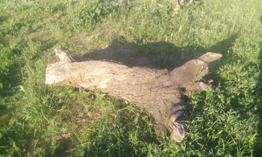

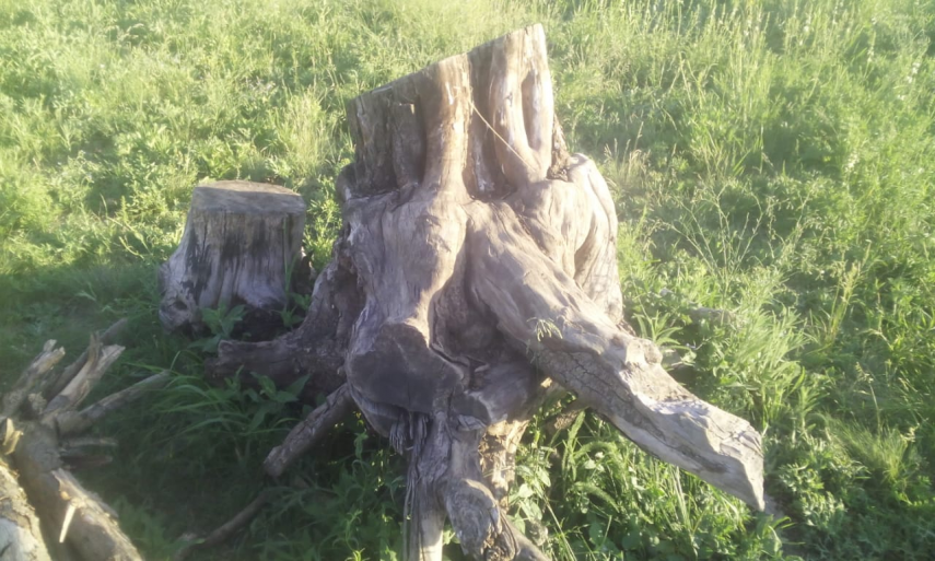

Вот-вот. И корешок мой то же самое говорит. :) Попросил меня подмечать интересный материал для его проектов. Чем корявей, тем лучше. Нашёл почти в шаговой доступности. Первое - скорее всего абрикос. Второе - х.е.з.
На первом фото не очень это заметно.  Там ствол интересно так спиралью закручен.
Только придётся ему под это дело хорошую бензопилу покупать. Чтоб на месте на пласты распустить. Целиком эти коряги нереально вдвоём в багажник четвёрки  запихнуть.

Ничего не скажешь, должно красиво быть на срезе
