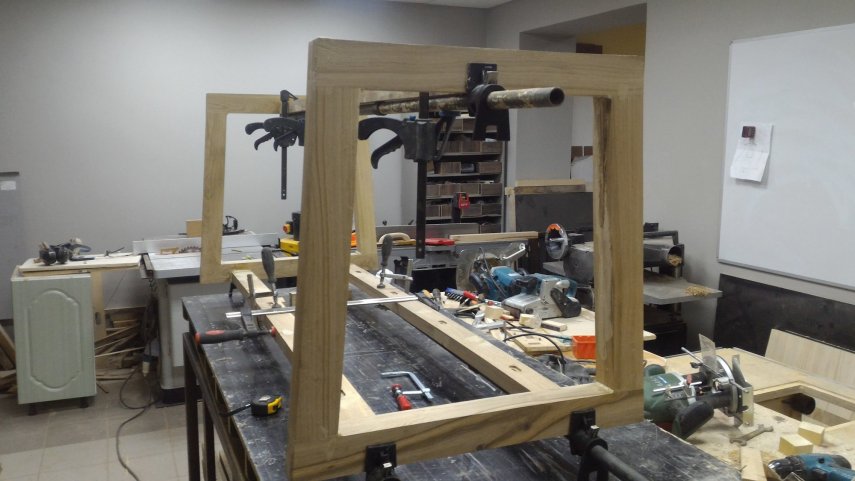

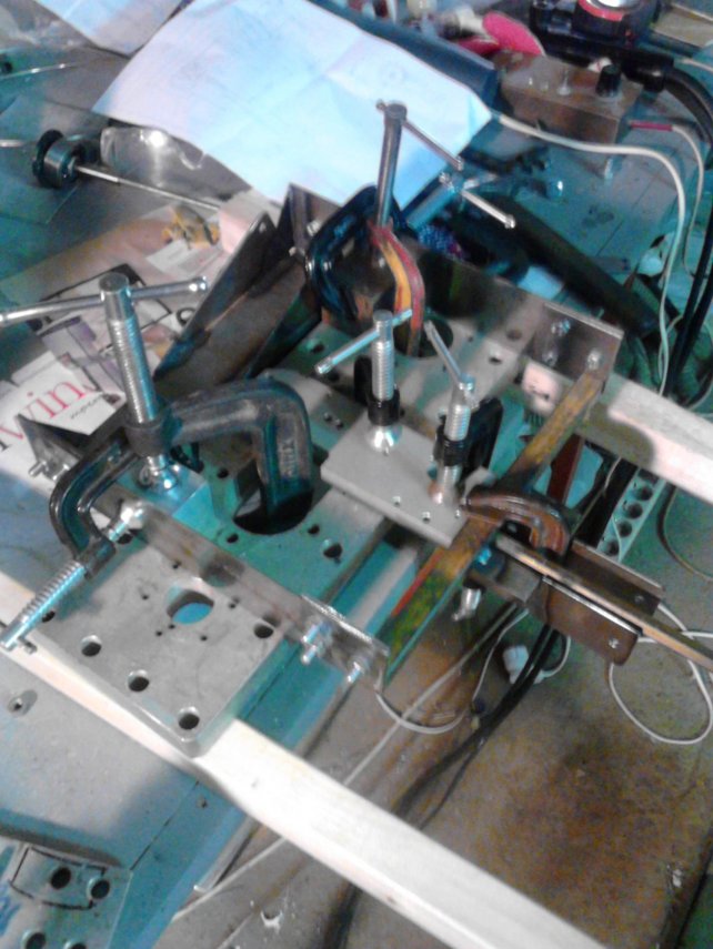

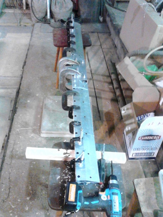

    Итак, про всякие штуки в виде скобы с винтом не рассуждаем. Все мы ими пользуемся и нам всегда их не хватает. На картинке этап сборки неудачного варианта виброрейки.
А тут склейка и свинчивание самой рейки из двух правил. Для чего рейка понадобилась я уже рассказывал.
Как видно, струбцин нужно много, очень много, и я не побоюсь этого слова - ДОФИГА!

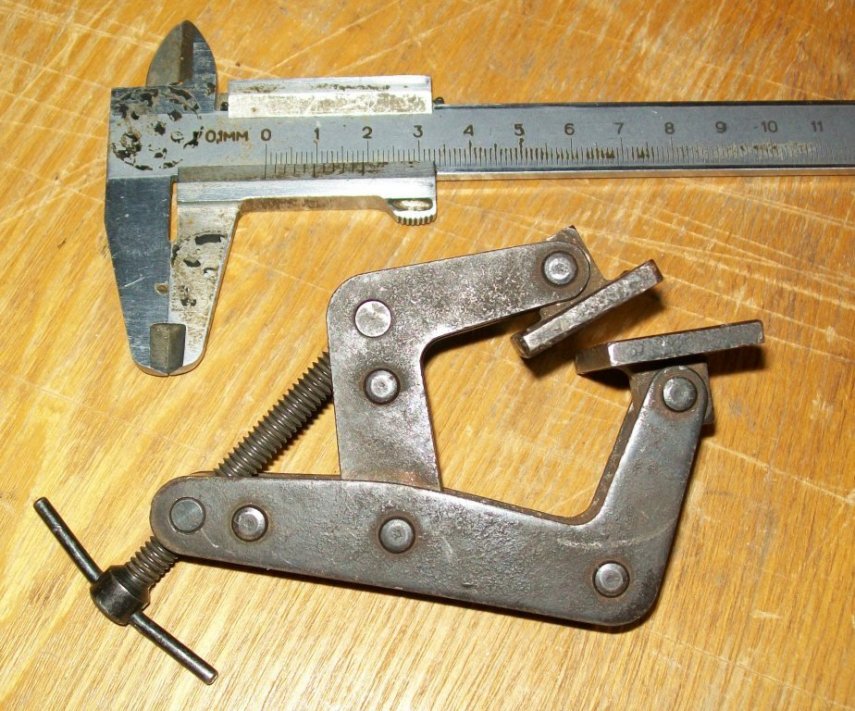

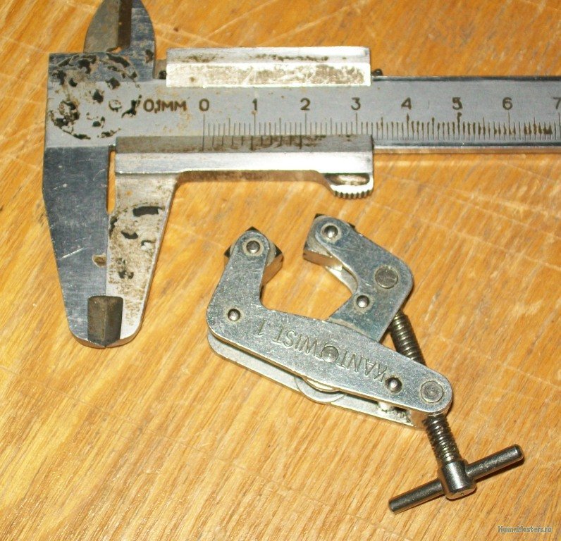

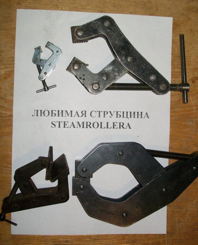

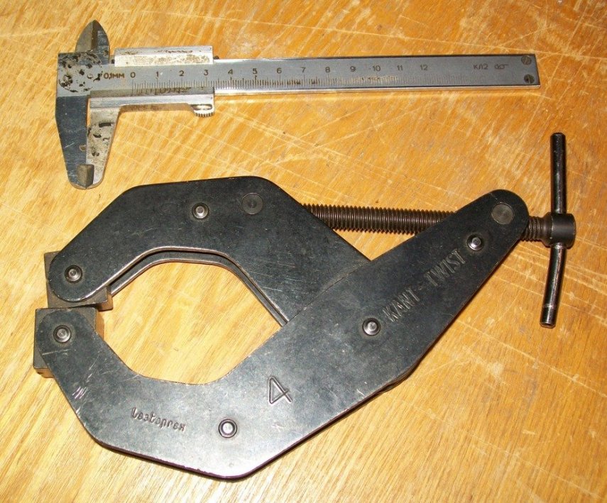

Она хороша, но не шедевральна. А вот та, о которой речь:

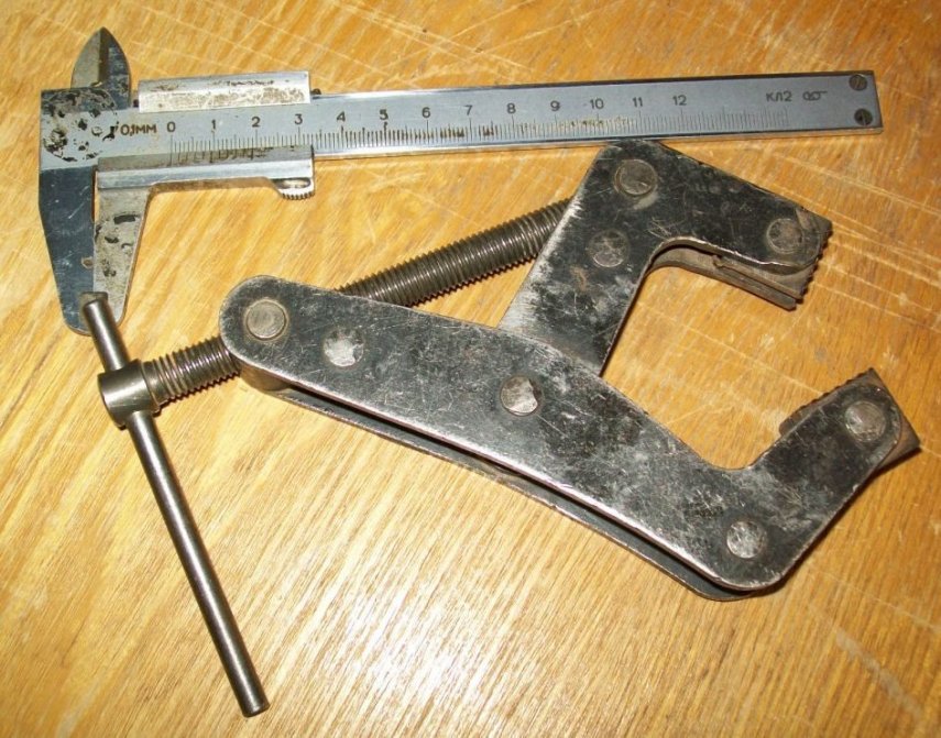

И детально:
06.JPG.a1f64bbcbe2b437169b2c37cc9b96d89.JPG05.thumb.JPG.aa9a29ad0ebe6a082887e499c9e56458.JPG04.thumb.JPG.8a79fc58cfce42a8cd79e01af24609e4.JPG03.thumb.JPG.78c59290301b728c139c27c22f4f54b7.JPG
Уверен, подавляюще большинство смотрителей этих картинок видят KANT TWIST впервые. А почему? Секрет за спойлером.

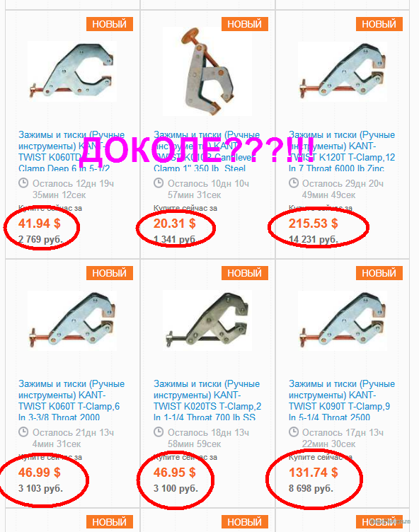

    А теперь вопрос. Почему мы соблюдаем авторские права тех, кто ни хрена никаких обязательств не соблюдает? Они кладут на нас, на весь мир! Они, ***, самые-самые главные в мире, ***! Лазерный/плазменный ЧПУ резак, что есть теперь в каждом городе с  промышленностью и населением свыше 200 тысяч решит вопрос со скоростью реза примерно в 10-15 секунд на одну пластину. А их в изделии 4. Минута! Остальное тоже не сложно. И стоить такая игрушечка должна... Ну не знаю. Вон, гаражная петля 100 рублей стоит. Так что можно было бы вложиться в 500 для самой большой.

Тока не понял, чего в этой струбцине королевского, окромя цены?  Специализированный инструмент для узкого спектра задач. В деревообработке применения ей не вижу.
3 часа назад, FugenFührer сказал:
Универсальный инструмент для широчайшего спектра задач! В том числе прекрасна в деревообработке.
Например, у этой струбцины нет проворота подпятника на конце винта. Жмёшь ей и не задумываешься, что пакет сдвинется.
Сечение литой струбцины - тавр или двутавр. Но пропорции близки к квадрату. Тут же соотношение толщины и ширины даёт высокую жёсткость при малой массе. То есть, эта будет давить и ещё давить, когда обычная С-образная с литой скобой давно гнуться будет. По себе знаю. Не одну уже согнул.
Любое отклонение геометрии обычной С-образной ведёт к дальнейшему искривлению и в итоге к поломке. Тут давящие плоскости "самоустанавливающиеся".

Короче, попробовать бы вам такой поработать. Сами потом в восторге будете! А что до цены? Так это неприкрытое хамство.

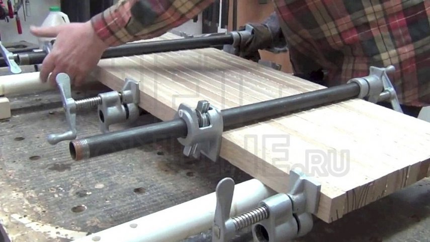

Для сборки щитов применяются специальные струбцины, там такого эффекта нету
@Sano! Ну да, трубная для щитов без альтернативы. Но она только для щитов.

Во все и нет, трубы можно соединить до нужной длины и вот так давануть для склеивания, и это не единичный случай, примеров много.  Главное что можно сделать достаточно длинные струбцины, а хочешь и очень короткие.  Трубы бери разные.

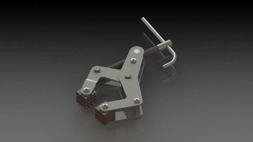

Товарищ порылся в Сети и кое что нашёл. Прислал. Выкладываю. Это чертежи и описания вот этого:
kant-twist-clamp-9.snapshot.1.zip
pavlik123
Сила стягивания конечно не велика, но наверно не плохой помощник, особено когда не хватает третьей руки, чтоб одним движением что-нидь прихватить.
Sano
Эту вайму в пух и прах распинали ))) зажать она не может, а незажимать есть более простые вещи
@Sano, а я пинать не буду :)
@pavlik123, там занятная идея видна - сделать двусторонней для малых размеров и больших. Пружину можно оставить для предфиксации, а можно выкинуть. Зажим устроить эксцентриком, как на другом твоём видео.
