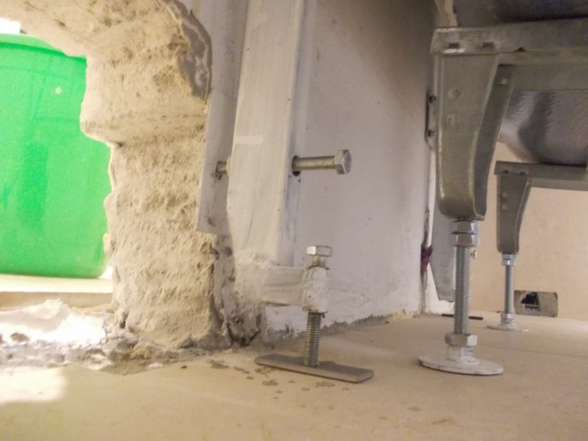

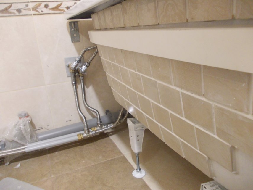

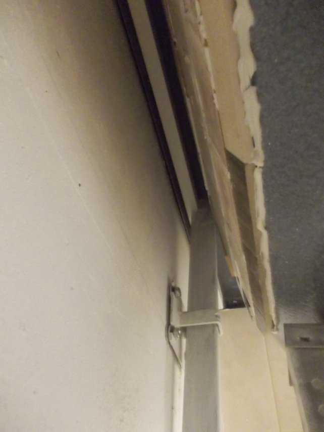

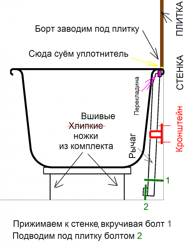

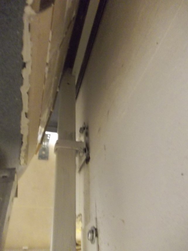

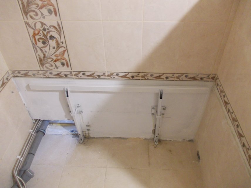

Под акриловую или железную ванну требуется каркас. У меня тонкостенная железная. Хотел пластик, причём конкретный, но не успел. Как я подумал про этот каркас, так тошно стало! Продажные конструкции какие-то вшивые и материалоёмкие. Я ограничился одной трубой 20х40 под край и двумя рычагами.
Получилось очень крепко!

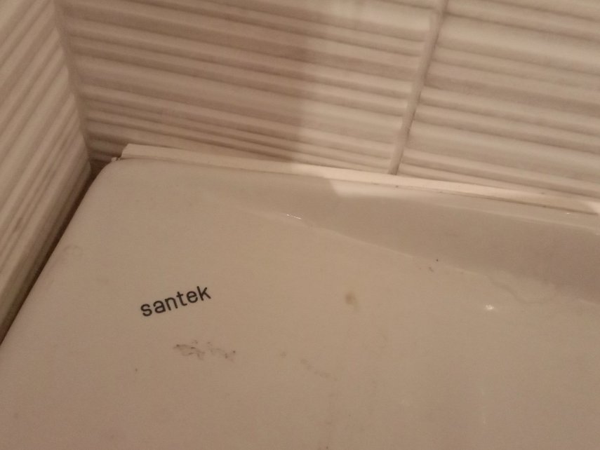

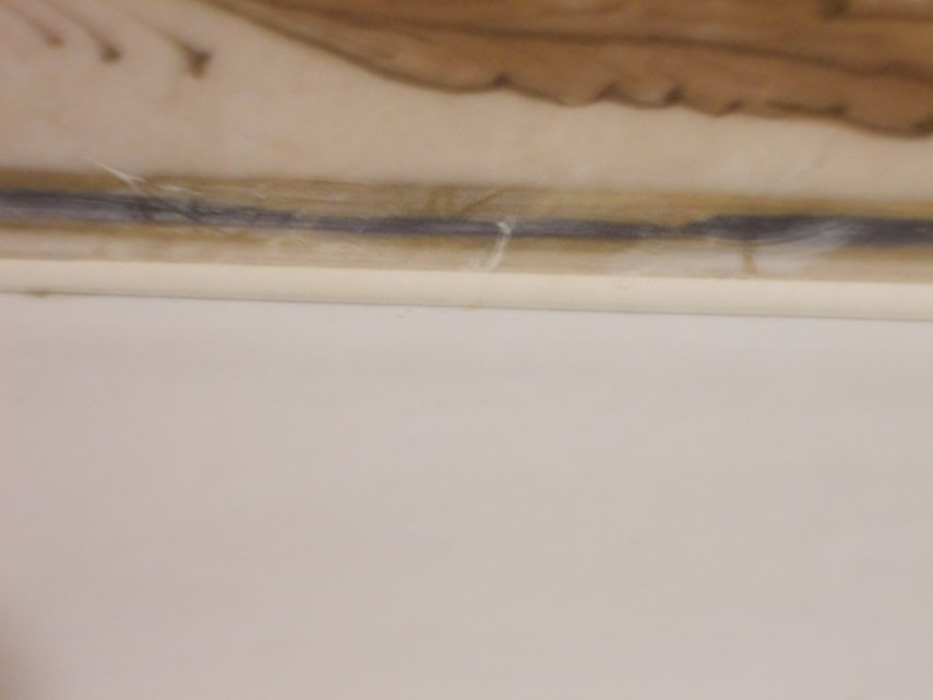

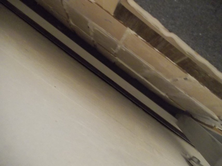

Но это ещё не всё! Это решение позволило обойтись резиновым уплотнителем! Их два: 16-й "D" на боковой поверхности между ванной и стенкой и белый тонкий "Р" между бортом ванны и плиткой.

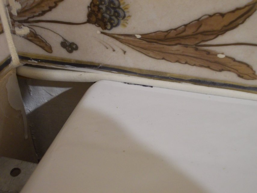

Пресловутую щель между ванной и стенкой заделал куском пластикового подоконника на уголках. Сверху прилепил обрезки плиток. Тут ничего нового кроме одного. Фишка в прорезке пазов под трубы. Резал трубчатым алмазным сверлом. Это типичное "изобретение велосипеда" и/или "открытие Америки". Паша сказал, что все так делают и даже больше - цилиндрической частью алмазного сверла играючи заправляются твёрдосплавные зубья пил! Паша, респект и уважуха! Ну, и с днём рождения по случаю :) Упоминаю про сверление и фрезеровку для тех, кто не знаком с этим способом.

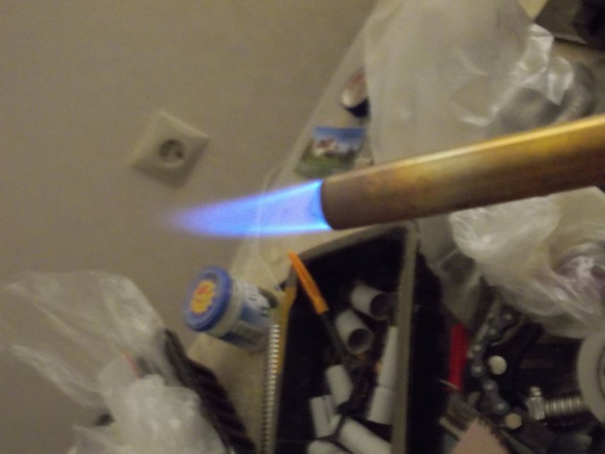

Ванна очень шумная. Как колокол. Мне предложили залить её монтажной пеной. Но "трудный путь" милей  - уделал её обрезками кафеля. Снизу, с торцов и сзади абы как, а на видимом боку изобразил подобие кирпичной кладки.

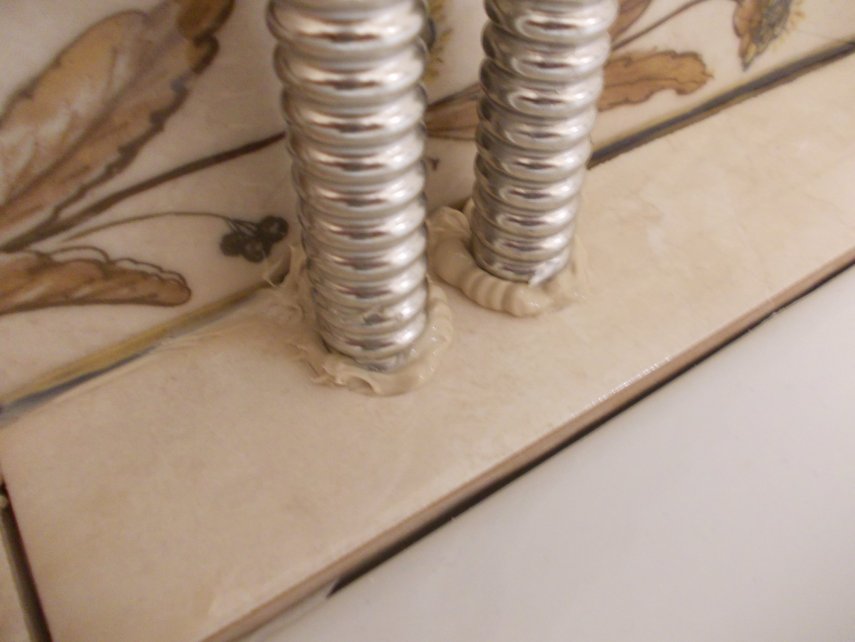

Ванна стала очень тихая! Кабель канал для шлангов к стиралке. Но шланги лягут в другом месте. Через коробку теперь придётся интернет тащить :)

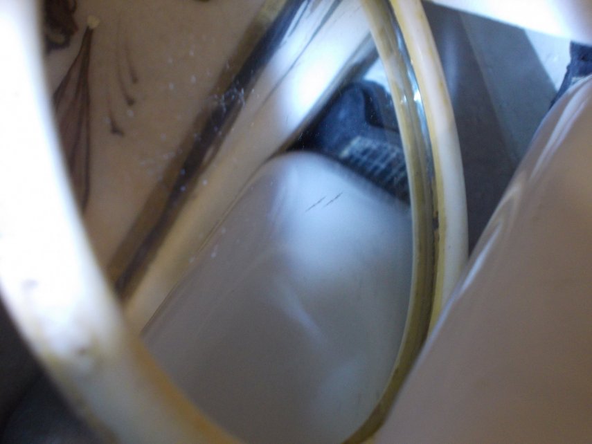

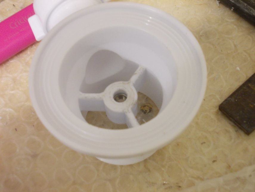

Теперь о пресловутом "крестике". Он там внизу с гайкой и на этом крестике вечно собирается всякая фигня. Но у меня есть в одной месте крестик, который не забивается. Годами, десятилетиями. И я на него посмотрел. И офигел - он "правильный". Края у него скруглённые, не цеплячие. Я взял крестик с наглыми хамскими заусенцами на краях, простругал их чем попало, а образовавшиеся новые заусенцы опалил горелкой как курицу перед духовкой. Но на малом "коротком" пламени.
Получилось очень гладко! Не уверен, но хочется верить, что на нём нифига не повиснет.

Космические технологии, не ванна, а прям таки Шаттл?. Наверно и остывать будет дольше, как никак керамическая облицовка.
Позволь покритиковать место расположения подключения к смесаку. Если захочется экран поставить, то трубы сильно будут мешать. Тут уж либо перенести их, либо короб городить придётся.
Насчёт "крестика", подреж болтик чтобы его резьба не свисала вглубь слива, меньше волос будет цепляться.
steamroller
Не, Паш, остывание меня не волновало. Как-то у нас не принято подолгу мокнуть. Уж если в воду - так в морскую. А там температура какая есть :)
Левее кранов на смесак тумбочка и на ней раковина. Посему проблема с экраном отсутствует. Тумбочку сфотографирую. Но не ради тумбочки, а с уже приделанным китайским термосмесителем. Удивительно, он работает! И мне кажется, хорошо работает! Точным безынерционным цифровым термометром проверял.
Болтик, ясное дело, я укоротил. И цеплялок меньше, и крутить его, длинного, забодаешься. Я люблю всё сборно-разборное, а не замурованное.
Ну, а технологии совсем не космические. Всё сделал гофронержой. До отвода в душ 15-я, далее везде 12-я.

Леш, отверстие в стене За ванной специально, чтобы фотосъемку удобнее было вести сделал?

отверстие в стене За ванной специально, ...
... чтобы нормативную щель под дверью не дырявить. Для проветривания. Вдувать будет через эту дырку.
