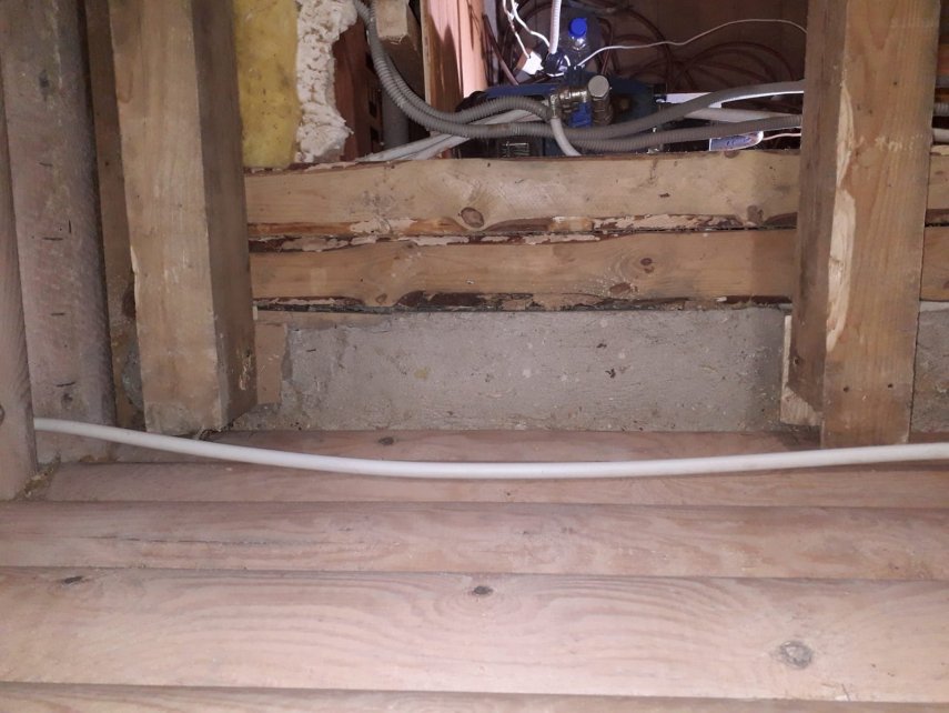

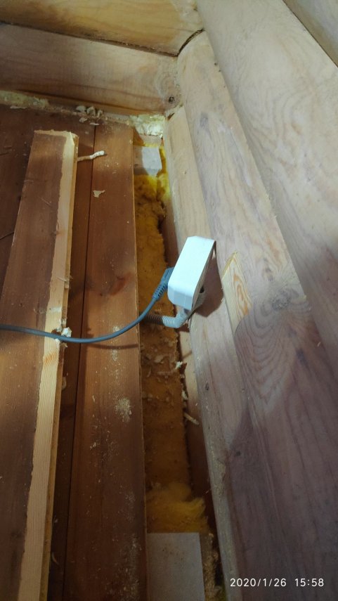

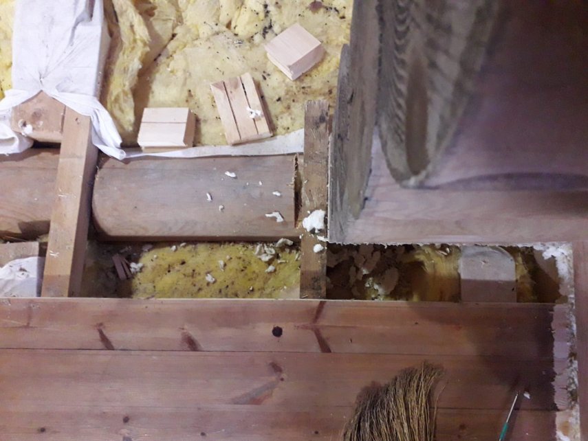

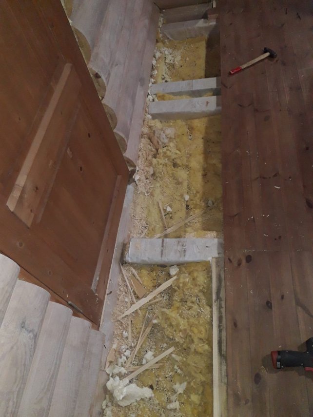

Не успел еще я разобраться с одним домом из оцилиндрованного бревна, как столкнулся еще с одним шедевром строительного мастерства, аналогичным описанному в этой истории:

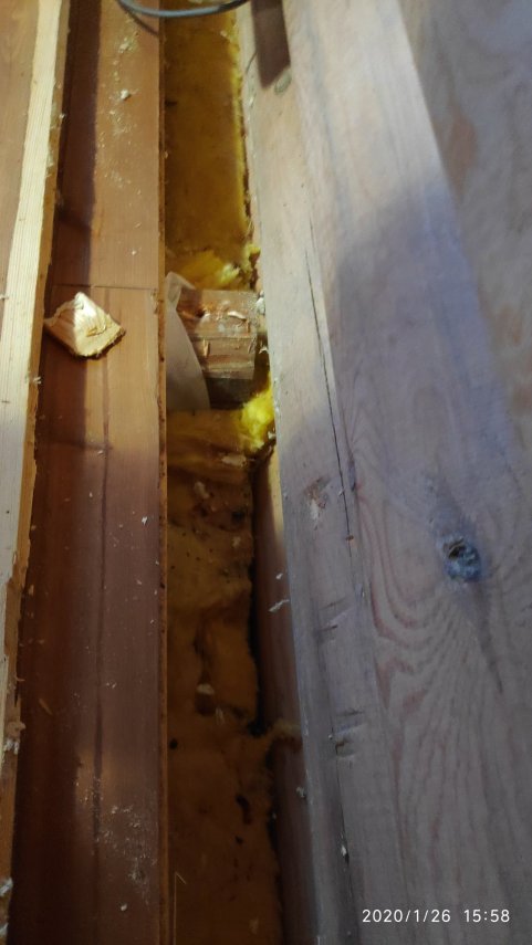

Началось все как всегда совсем не с того, зачем приехали. Приехали сделать электропроводку, ну, и заодно определить, почему в доме пол бугром. При промере оказалось, что уровень пола гуляет в помещении 7*7 м на 8см, во всем доме  на 13см.  В доме при внешней температуре около -1 градуса по Цельсию, сразу же включенных конвекторах, маслянному радиатору и трехкиловаттному тепловентилятору было жутко холодно. Из под наличников сквозило, из под пола тоже, особенно вдоль стен. Чтобы понять причину, надо вскрыть. Вдоль стен щели, минвата уложена как попало, ветрозащита до стен не доходит, пароизоляция и вовсе отсутствует как класс. Этого достаточно, чтобы составить общее представление о качестве утепления. Но, как всегда, реальность превысила ожидания. Вскрываем дальше:
IMG-20200127-WA0025.thumb.jpg.3bdf207d04ea5a98cad2c570bb0cad12.jpgIMG-20200127-WA0026.thumb.jpg.b91c7d111709116ab80e248d443d6096.jpgIMG-20200127-WA0027.thumb.jpg.147e64c61128373c92545ec7a77619c2.jpgIMG-20200127-WA0028.thumb.jpg.35097bba70902aee775e146994dcb048.jpgIMG-20200127-WA0029.thumb.jpg.54cae06c9d0a0494689f7575886dd852.jpgIMG-20200127-WA0030.thumb.jpg.ff647f4aca6d35fd45eec9a15706863d.jpgIMG-20200127-WA0032.thumb.jpg.db19fcd4c683e6926eed24994ac71198.jpgIMG-20200127-WA0033.thumb.jpg.29deacb925377e590bf023d791dff7f9.jpgIMG-20200127-WA0034.thumb.jpg.b19693e3abf3b16eabec89b547e9d0e9.jpgIMG-20200127-WA0035.thumb.jpg.10d999e7e17b8c4fc054eb4f2f35c1af.jpgIMG-20200127-WA0036.thumb.jpg.d8e2966c525d5ea03177edb2173b2ba8.jpgIMG-20200127-WA0038.thumb.jpg.56af5e23761f2fca96fafc89a6e42fe4.jpgIMG-20200127-WA0039.thumb.jpg.f4856255b7b2bb2e99846fd696fcc87a.jpgIMG-20200127-WA0040.thumb.jpg.635086606a42b2aa61c2a05ef1f1108f.jpgIMG-20200127-WA0041.thumb.jpg.62e74d3a181489e3fd9ae7560360afab.jpgIMG-20200127-WA0042.thumb.jpg.cec43b8ae64defc3d3c7792d4c6b5cfd.jpgIMG-20200127-WA0051.thumb.jpg.808bfadaa313c74562031d2a89425e1b.jpgIMG-20200127-WA0053.thumb.jpg.c953898addac0c3222563e16edd757a1.jpgIMG-20200127-WA0054.thumb.jpg.fd01ff065611f5b95dd03c3344a26f5a.jpg

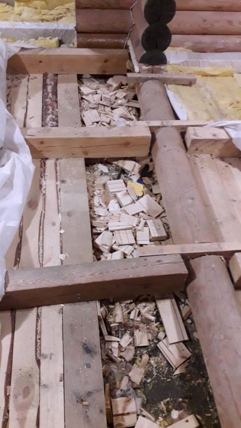

На этой картинке щель между балкой и стеной вместо минваты забутована обрезками вагонки.
IMG-20200127-WA0055.thumb.jpg.ab5e200247d32933116fa6c235541a7c.jpgIMG-20200127-WA0056.thumb.jpg.ed0e672d74a5443bde222547e537f869.jpgIMG-20200127-WA0057.thumb.jpg.4a0eecd8acf7f095f9574f6fc87135a8.jpgIMG-20200127-WA0058.thumb.jpg.3612705b991361fb32754d35c669e12b.jpg
Разобрав пол, обследовали подкровельное пространство:
Увидели следующую картину: на стропила врезанные в верхний венец, сверху!!! прибита вагонка!!! Поверх вагонки похоже положена ветрозащита, сверху обрещетка, контробрешетка и металлочерепица. Вагонку пока не вскрывали, но по виду снаружи, можно предположить, что утеплитель там отсутствует.
Как вы думаете, может быть в таком доме тепло?

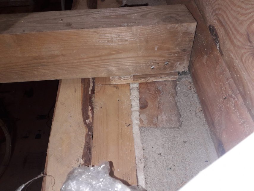

Продолжение темы: под балками не были обнаружены гидроизоляционные прокладки между бетоном и древесиной.

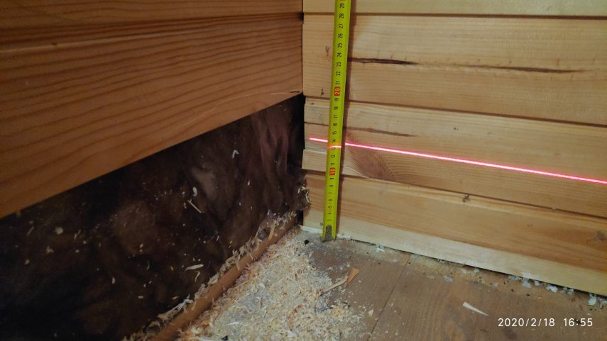

Перемещаемся в коридор.
IMG_20200218_165544.thumb.jpg.26257a42d5b435e18d17454185796408.jpgIMG_20200218_165554.thumb.jpg.965bb73b502cf15a8faa05e715f8af0e.jpgIMG_20200218_165605.thumb.jpg.df14a9fa1e8b46e96dc1d5295cf59a49.jpgIMG_20200218_165613.thumb.jpg.79de9bf0e1f0c6145d32f4eacd5d130d.jpgIMG_20200218_165630.thumb.jpg.b2a90f7bc467866709d1b6fe37a662fb.jpgIMG_20200218_165651.thumb.jpg.a62e960865c151c2719272e7f8ca4bd4.jpgIMG_20200218_165707.thumb.jpg.64bf4918560decbf0988dd3b6ef6f8e8.jpgIMG_20200218_165739.thumb.jpg.5fbc752788194cb7820e7c779d405aa8.jpgIMG_20200218_165520.thumb.jpg.51f9babf7e620526f484a00c1e5d11b8.jpg
Пол размером 4*3,5 м имеет разность высот 5см. Его будто за углы подвесили :)

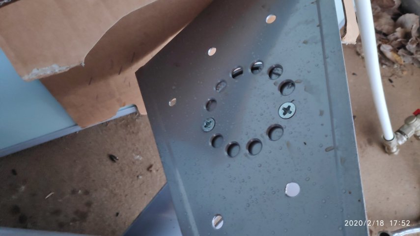

А это причина шатающихся ступеней лестницы:IMG_20200218_175304.thumb.jpg.4aca6260e1377026f34388c01a115b12.jpgIMG_20200218_175227.thumb.jpg.0a6537c26546e130655e6d4e77c59b10.jpgIMG_20200218_175232.thumb.jpg.376f1597dd81c7070f7b3e3aeb81ebaf.jpg
На некоторых опорных пластинах вместо 4 винтов винтов установлены 2 и те не затянуты.

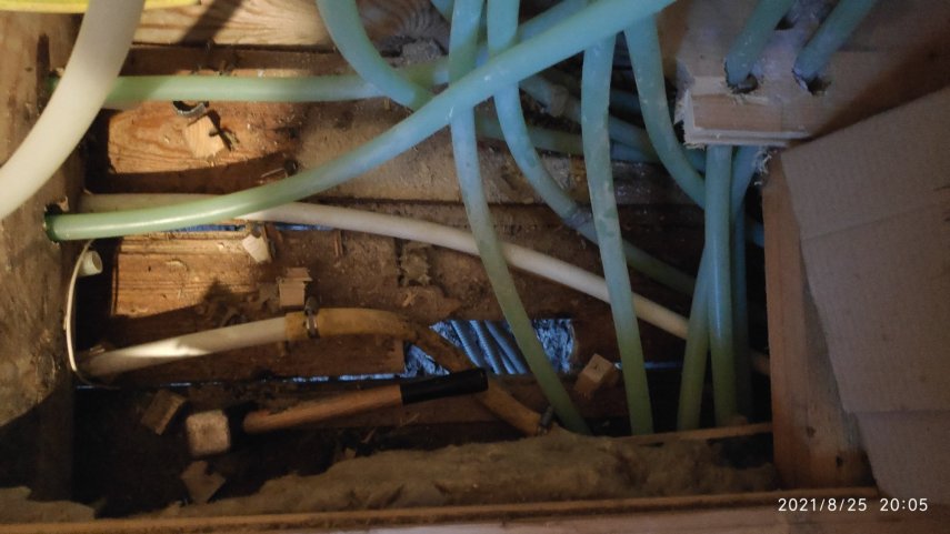

Продолжение истории в другом бревенчатом доме.
Чуть левее центра видно отверстие на улицу. Фактически, котел частично работает на отопление улицы.
Дальше было ещё интереснееIMG_20210825_200558.thumb.jpg.10d2c8bc5f5a34720a8c8b51606cfe14.jpgIMG_20210825_200553.thumb.jpg.6a7c388b563881061f30f23bef6eca04.jpg
