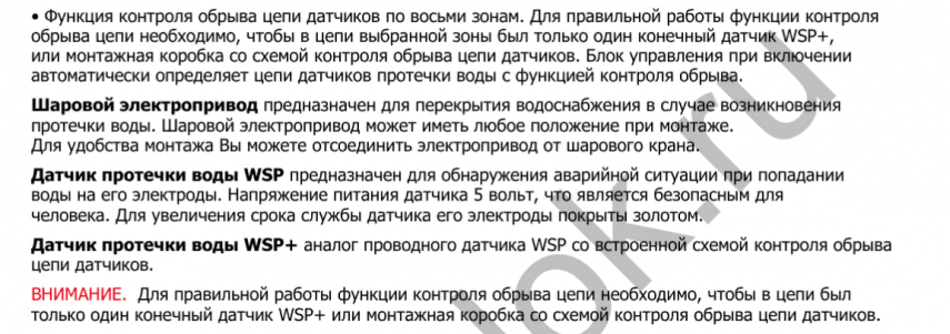

История такова: Решили люди поставить себе систему защиты от протечек гидролок. Квартира была самая обычная, туалет и ванная были раздельными и предполагалось подключить на эти помещения 6 датчиков протечек. Три датчика расположить в туалете, и два в ванной. А поскольку жил с ними в одной квартире достаточно зловредный кот, то с учетом этого фактора решили они что надо подстраховаться и поставить на каждую группу датчиков один датчик с контролем обрыва цепи. Тем более, что эта опция, судя по инструкции к системе гидролок в системе уже предусмотрена.
Беру я в рукии инструкцию и читаю:
Вроде все нормально, все достаточно понятно написано, русским языком: "Для правильной работы функции контроля обрыва цепи необходимо, чтобы в цепи выбранной зоны был только один конечный датчик WSP+" выделил эту фразу еще раз, чтобы обратить на нее внимание. Итак, согласно этому пункту инструкции, в ЦЕПИ одной зоны может быть только один КОНЕЧНЫЙ датчик. Логично предположить, что в цепи где есть  КОНЕЧНЫЙ датчик, должен быть или по крайней мере может быть еще и первый датчик, а может и группа начальных датчиков цепи.
Хорошо, это усвоили - не больше одного датчика wsp+ на группу.

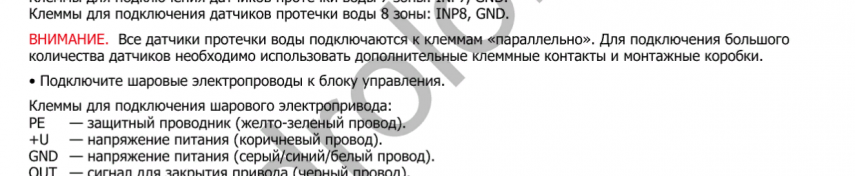

Видим что все датчики подключаются к клеммам параллельно. Уже некое противоречие предыдущему пункту,  но можно предположить, что этот пункт относится к обычным датчикам, а предыдущий написан для варианта с установкой датчика с функцией обрыва цепи.
Подключаем датчики. Берем два датчика - один обычный, другой с функцией контроля. Подключаем последовательно. Ведь и ежику понятно, что при параллельном подключении будет контролироваться только один датчик, тот, который с функцией контроля. Тестируем датчики водой. Система не срабатывает. Звоним продавцу, объясняем ситуацию. Продавец говорит: "должно работать, Попробуйте подключить один  датчик." Подключаю один - действительно работает. Подключаю параллельно - работает, последовательно - не работает. Звоню продавцу, тот признается, что не знает, поскольку на его практике такие датчики покупали только один раз. Мой случай второй после 7 летнего перерыва. Завтра обещает связаться с производителем. На следующий день мне предлагают поговорить с представителем "завода изготовителя" :) Объясняю ситуацию. Прошу предоставить графическую схему подключения датчика с функцией контроля.  Представитель говорит: "Схемы не существует, но Вы не правильно читаете". Я в ответ цитирую ему их же инструкцию. Анализируем пункт первый и он соглашается, что раз есть последний в цепи датчик, то может быть и первый. :) Но, говорит, что этот датчик не подключается последовательно, так как может контролировать только себя. Забавно, зачем тогда мне такой датчик и почему инструкция предлагает его как контролирующий другие датчики? На вопрос как они уже не один десяток лет продают эти датчики с ТАКОЙ инструкцией, ответа нет. Спасибо говорят за обратную связь, я обязательно все куда-то передам :)

а где логика в подключении последовательно разомкнутых датчиком? конструктив то виден с низу
как я их идею понимаю датчик с контролем контролирует линию (поэтому он и последний) а не подключение пасивных датчиком
steamroller
Дима, не пытайся датчики последовательно. Намокание => ток. Если из 10 датчиков последовательно 9 мокрых и один сухой - линия покажет "сухо". В курской системе нет никаких "датчиков". Есть 2 провода, местами оголённые. "Датчик" - просто оформленная оголённость, а не страшные голые провода. Если в голом месте мокро - сработает. А на конце линии висит конденсатор. Если конденсатор оторвать, система заорёт - "Я сломалась!", и перекроет на всякий случай. Гениально просто! Просто гениально! А с точки зрения схемных решений охренеть как просто и остроумно!

Истинно так. Я сперва не очень поверил в это, иначе зачем бы людям покупать отдельно дополнительные датчики, пускай даже за смешные деньги. Но самая простая версия оказалась самой правильной: датчик - это просто разрыв в цепи, который при случае замыкается недистиллированной водой протечки. Другое дело - фанатичное желание контролировать целостность цепи, тут нужны чуть более хитрые датчики, нежели разрезанный и оголенный проводок. Но и его схемой курские ребята делятся без проблем :)
Дмитрий 78
Он не последний, он Единственный :)
