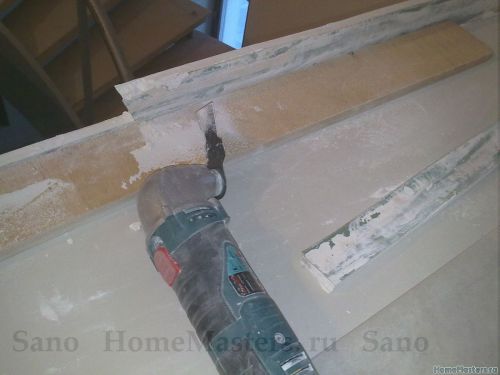

После покупки мульти резака постоянно использую его в работе, очень удобная вещь, особенно если купить различную расходку к нему.

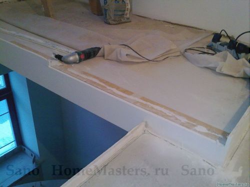

Часто использую для резки гкл, просто отрезать лишнее или вырезать требуемое отверстие.
Как пример нужно ровно отрезать выступающий борт гкл на толщину паркетной доски.
Я взял фанеру подходящую по толщине, но можно перевернуть саму паркетную доску и по ней как по шаблону отрезал борт ровно и просто.blogentry-2-0-24134100-1392143243_thumb.jpg
Какой то другой инструмент в таком деле не помощник. Чистый рез и фанера как направляющая не даёт отрезать лишнее, испортить работу практически невозможно.
