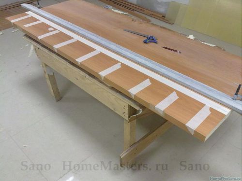

Есть не стандартный проём по ширине
И 2 двери в сборе, левая и правая
Задача вставить двери в этот проём

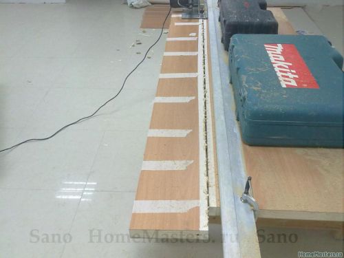

И началось извращение, в основном тут показано как отпилить без сколов дверное полотно
Для этого надо наклеить скотч на линию реза
Настроить пилу по глубине так чтобы зуб чутка выходил, смысл в том что зуб "выныривает" и сразу "ныряет"
если сделать глубину больше то зуб выныривает, двигается и со всего размаху ныряет ударяясь об материал, и так каждый зуб на диске.
Понято что сам диск должен быть с большим кол-вом зубьев тогда рез будет чище и сколов меньше.

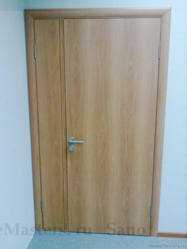

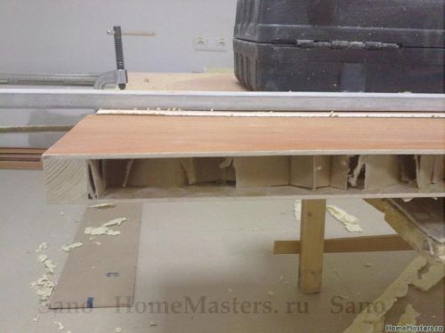

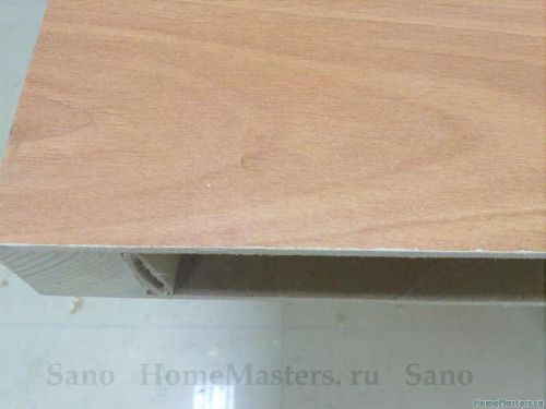

В общем отпилил чисто, внутри дверь полая забитая сотами, вставил брусок на клей и обрубок готов к установке .
Соединил две двери вместе, нормальную и обрубок и вставил в проём, обрубок зафиксирован, чтобы тощие через него не ходили, или кто голову запихает, МЧС вызывать из за таких
Изврат полный, но за то без затратный :)

По 4-ой фотографии: как оформлял спиленный край у полотна?
К чему спрашиваю - у меня тут задачка своя, вставляю в канадку стекло (в верхнюю, с плавным изгибом сверху "филёнку"). Отверстие выпилил. План: запенить аккуратно, по частям, возможно с фиксацией, чтоб не выпирало полотно, все пустоты около будущего стекла, выбрать в пене пазы сверху и снизу слегка и завести стекло сначала вверх (чтоб скрыло верхний прямой край стекла с запасом), потом в нижний паз опустить. Затем, видимо на клей-герметик, садить деревянные штапики и одновременно фиксировать стекло в проёме. С верхним штапиком идея, но не проработанная - использовать пенопластовый плинтус, под покраску - по идее он должен прогнуться по верхнему фигурному краю проёма...
Sano
там брусок на клей посажен
у меня в дверях  сверху сделан паз,  я вставляю туда прямоугольное стекло,  внешний вид получается уже классический из филёнок

bagayama
Сегодня попалась дверь со стеклом и пазом под него - понял о чём ты (с виду действительно канадка, а по факту тоже пустотная?).
А тогда скажи, как фиксируется стекло в этом случае - как и чем замазывается щель возле него.
Sano
пустотная или нет, нескажу
стекло у меня фиксируются  мягкими подкладками которые  не видно,  щель ничем не замазывается,  мало ли стекло менять придется
