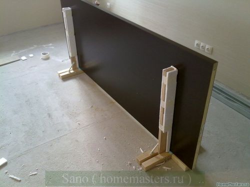

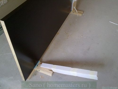

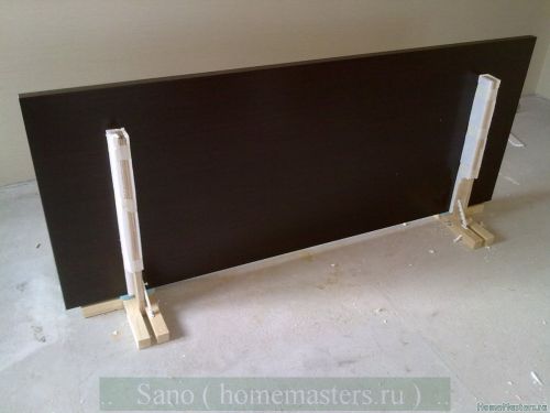

Смастерил как то вот такую штуку, две штуки
чтоб удобно было петли врезать и замки, при этом дверки не зацарапать
в принципе удобно, но штуки эти разобрал, громоздкие они по моему мнению получились.

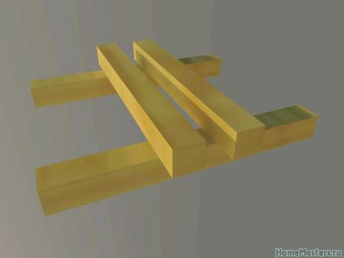

А вот что предложил наш форумчанин fomins
Я попроще конструкцию лепил. Таких на дверь пару штук надо.
Соединять бруски надо по одному креплению на стыке, чтобы получилось шарнирное соединение,
тогда можно дверь зажимать, смещением опорных брусков.
Чтобы шпон не повредить, прокладки из резины можно поставить, но это для маньяков.
Я просто тряпками обходился или полосками ДВП, что лучше. Бруски, те что сверху, пошире толщины двери ставим, с учетом подкладушек + зазор, для безгеморройного засовывания.
После того как без проблем вставили в паз, сдвигаем опорные бруски, чтобы вид вот такой # получился и дверь зажимается.
Можно ещё, для надёжности. опорные бруски между собой связать, но это уже перестраховка.

fomins
Для лёгких дверей можно и одной обойтись.
Просто под одну из сторон двери, нужно такой же брусок положить, чтобы в плоскость её низ вывести.
