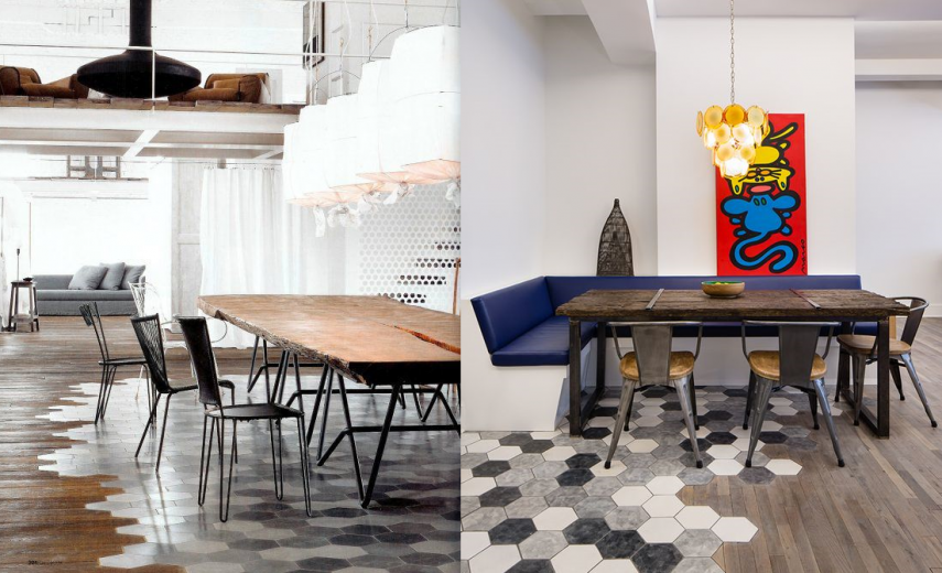

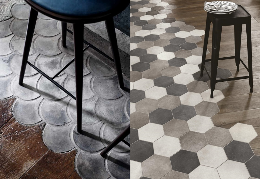

Популярное декоративное решение: стыковка деревянного пола с плиткой-многогранником. Объединить эту пару сможет специальная затирка, пробковый компенсатор, металлическая кайма или эластичный полимерный порожек. Аккуратно на сложных фигурных швах будет выглядеть герметик под дерево в тон доски или ламината.

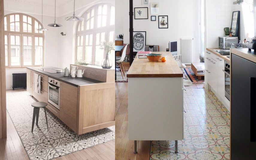

В российском интерьере исторически сложилось, что пол в прихожей не родня полу в гостиной, который в свою очередь может отличаться от пола в спальне. А если речь о европланировке, кухонную зону обязательно нужно выделить за счёт плиточного ковра или выложить плиточную полосу рядом с гарнитуром, где творятся грязные и мокрые дела, сопровождающие процесс готовки. Но так ли это необходимо? Решая, как эстетично состыковать плитку и деревянный пол, стоит сделать мысленный шаг назад и задаться вопросом: а нужно ли стыковать?
