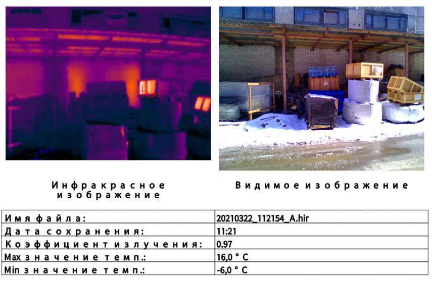

Snimok_ekrana_(13).png.7e29b574d14a73876c02b99f15284973.pngSnimok_ekrana_(14).png.e82b08199d4ac06398de340c0aead6cc.pngSnimok_ekrana_(18).png.fb5c3972b81b682e072d47138752b99c.pngSnimok_ekrana_(20).png.3f5f7dbc29c3491b9caef3848bf0eb6d.png

На фото халатное отношение к пропениванию стыков утеплителя при утеплении потолка лоджии:
А на этом скорее всего не загерметизированное отверстие в стене через которое на улицу выходит кабель освещения фасада:

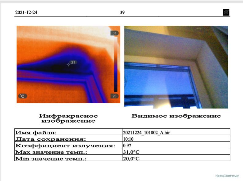

8 ) Если вы на стадии ремонта или подготовки к оному не догадались провести тепловизионное обследование, то можете получить такой результат:
Snimok_ekrana_(24).png.a9c3aca5094aeabbba0e5a7b2c129960.pngSnimok_ekrana_(17).png.37a879eeeeccc64cff9bf4ad428362cf.png
