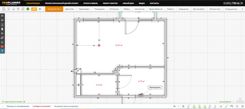

Исходный план: перегородки, щиток, стояки
Далее мы переходим к созданию первого «Исходного плана» квартиры. На него наносятся все размеры, которые вы получили после обмеров помещения. На этом этапе нужно будет указать и технические детали: вентиляционный короб, выход вентиляции, сантехнический стояк, стояк отопления, радиатор, газовый стояк и колонку, электрощиток и пожарный датчик. Все эти вещи придется хорошенько продумать. Но это приблизит вас к созданию интерьера мечты гораздо больше, чем вы думаете.»
Кроме «Исходного плана» у нас есть еще три похожих: «Демонтаж» (какие перегородки сносим), «Перегородки» (какие монтируем) и «Помещения», где мы обозначаем функцию каждого помещения. После заполнения первых четырех листов можно перейти к самой интересной части — расстановке мебели.

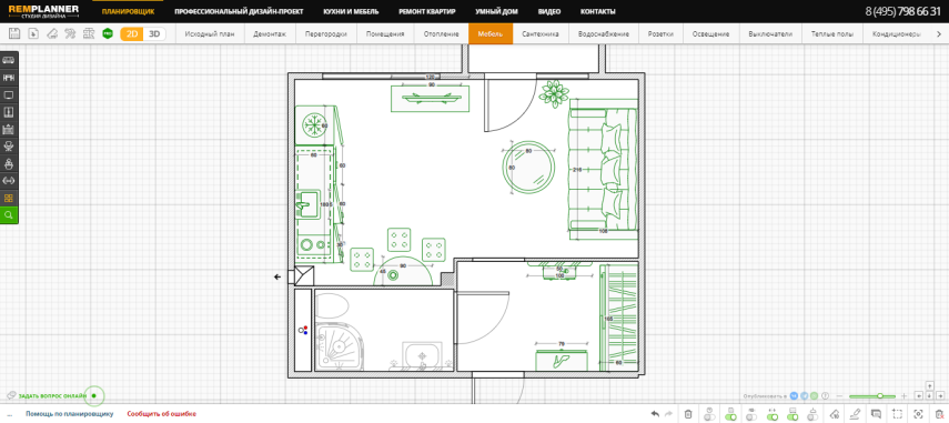

Расставляем мебель: думаем про габариты
Отметим несколько важных моментов при расстановке мебели. Во-первых, между предметами должны быть определенные зазоры. Например, между диваном и стеной следует оставлять минимум 5 см, унитазом и душевой кабиной — 10 см, холодильником и гарнитуром — 5 см, кофейным столиком и диваном — 20–50 см, гарнитуром и островом — минимум 100 см, полкой для обуви и шкафом-купе — минимум 20 см, любой тумбой и стеной — 5 см. Нельзя ставить предметы впритык друг к другу, разве что это тумбы одного кухонного гарнитура или модули шкафа.
В RemPlanner есть мебель для всех комнат: гостиной, спальни, кухни, столовой, кабинета, детской, гардероба и прихожей. Есть интерьерный декор, текстиль. Во вкладке «Еще наборы предметов» в меню слева внизу — специализированные наборы для общественных помещений (ресторанов и кафе, медицинских кабинетов, бань, салонов красоты, торговых точек и СТО).
Важно! Мебель расставляется во вкладке «Мебель», а все для ванной — в разделе «Сантехника» (душ, унитаз, раковина, биде и т.п.).

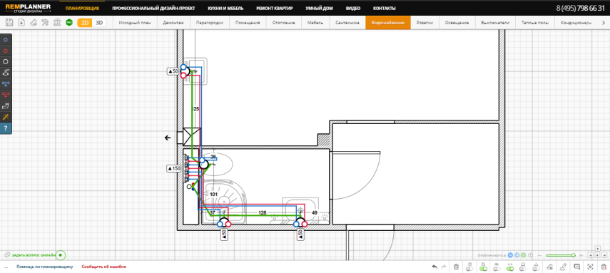

Водоснабжение: функция «Построить автоматически»
Далее мы переходим во вкладку «Водоснабжение». К этому моменту у вас должны быть на плане канализационный стояк, а также абсолютно все сантехнические приборы в ванной комнате. Только после этого можно использовать функцию «Построить автоматически», чтобы программа сама провела трубы туда, куда нужно.
Важно! Если в последующем вы измените расположение сантехнических приборов — обязательно обновите план «Водоснабжение». Он не обновляется автоматически!

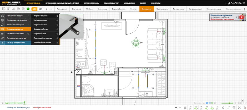

Освещение: выбираем светильники
Потолочные люстры и встроенные светильники (треки), настенные бра — в вашем распоряжении есть все что угодно, включая самые современные и модные модели. Чтобы посмотреть, какой светильник где монтируется (на каком расстоянии от мебели, стен и углов) — смотрите наши проекты студии RemPlanner в портфолио. В них вы найдете множество полезных лайфхаков для своего проекта! Примеры чертежей на нашем сайте помогут вам научиться делать полноценные, профессиональные проекты.

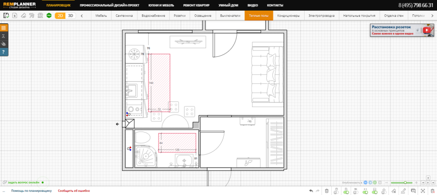

Теплый пол: для любителей уюта
Есть еще план «Теплый пол», который нужно заполнить только тем, кто интересуется данной технологией. Важно: теплый пол монтируется строго в местах, где не будет стоять мебель, на расстоянии 10 см от кромки мебели.

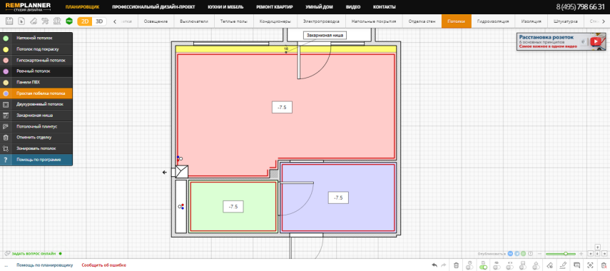

Потолки: гипсокартон, натяжной, покраска
Здесь нужно выбрать тип потолка, добавить закарнизные ниши, плинтусы. Все делается буквально за несколько нажатий, но нужно учитывать и бюджет — например, гипсокартон стоит гораздо дороже, чем натяжной потолок.

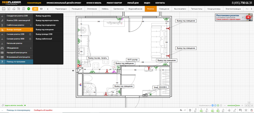

Розетки и Выключатели: не забудьте выводы под освещение
Планы «Розетки» и «Выключатели» стоит заполнять после того, как вы расставили абсолютно всю мебель, сантехнические приборы, придумали план потолков и их подсветку, а также поставили все приборы освещения на других планах.
Здесь важно предусмотреть и выводы под освещение: подсветку потолков, кухонного гарнитура, все бра, все настенные зеркала с подсветкой (бывают над тумбой в ванной).
Есть особенные типы выводов: под духовку, варочную панель, кондиционер и другие.
Помните, розетки тоже бывают разные: под тв, интернет-розетка, usb-розетка и другие. Здесь же будут электрощиток и домофон.

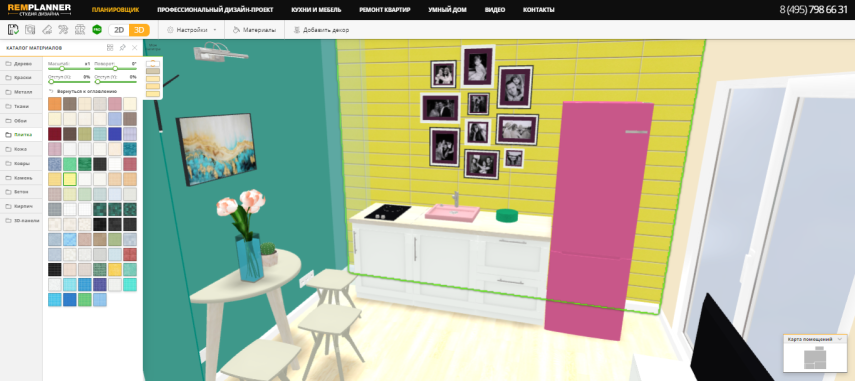

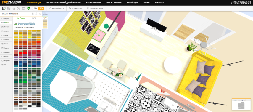

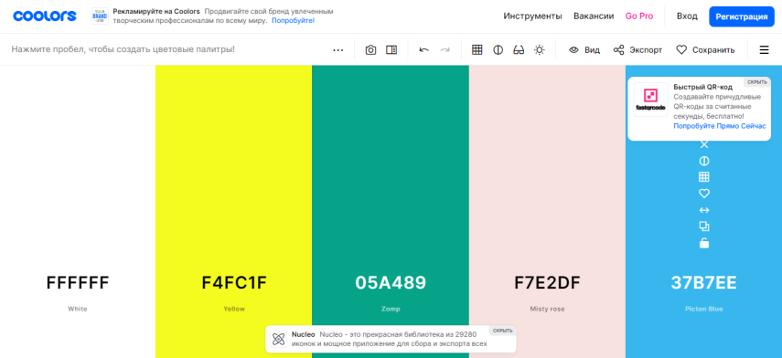

Цветовая гамма: Pinterest, Coolors и нейросеть MidJourney
Если вы не знаете, какую цветовую гамму выбрать — обратитесь к нашим дизайн-проектам от студии RemPlanner, картинкам из Pinterest, а также приложению Coolors, которое автоматически создает палитры. Это приложение помогает всем — вы просто переносите конкретные оттенки на свой дизайн-проект, а затем слегка корректируете результат.
Еще можно сделать визуализации в нейросети MidJourney, что позволит вам представить конкретную цветовую гамму уже в интерьере и скопировать ее в визуализацию в RemPlanner.
Приложения Coolors и MidJourney — удобные инструменты для того, чтобы сделать ваш проект более интересным в первую очередь в визуальном плане. Есть еще MilaNote — приложение для коллажей, где можно создавать mood-board (доски вдохновения). Используйте его, если хотите собрать в одну картинку разные материалы отделки, мебель, предметы декора и т.п.
