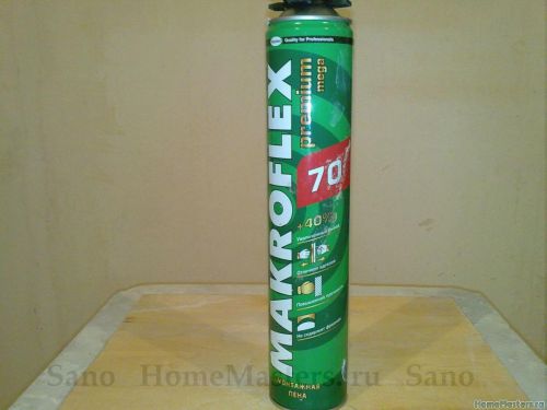

А тут укусила меня муха  снова взял этот Макрофлекс,  повелся на замануху   типа на 40% больше и толще blogentry-2-0-56878500-1406316057_thumb.jpg  накрутил, попенил, вроде как ничё так,  выхлоп вроде идёт  и  в баллоне  ещё много булькает.
Через пару дней  взял пистоль и пены нету, содержимое булькает, а выход с гулькин нос,  в общем газы, газы испарились куда то.
Вот те бабка и юрьев день  и + точнее минус 40%,  эти проценты  там в баллоне так и зависли.
Вывод сделал быстро, Макрофлекс  как был гуано так им остался,  если и  пенить, то сразу весь баллон.

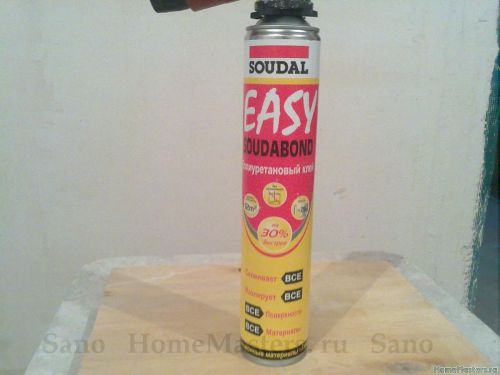

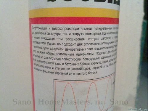

С недавних пор у нас стойки с продукцией Soudal в строймагах нарисовались,  герметик на МС полимере я уже пробовал, понравился,  решил и пену заценить  вот такую blogentry-2-0-75431200-1406316058_thumb.jpg  оказалась  супер вещь, для всех случаев жизни  обычного отделочника  подходит, и клей и герметик и всё всё всё,  blogentry-2-0-94112700-1406316059_thumb.jpg
Что понравилось, очень большой выхлоп, пенишь и пенишь.  Низкий коэфф-нт  расширение,   сразу наносишь сколько надо,  пена чуток под вылезет  и остановится,  поэтому  совсем немного приходится подрезать излишки   которые уходят в мусор а это экономия.  К примеру дверную коробку не разопрёт  от переизбытка чувств. Также быстро подсыхает и затвердевает, можно быстрее работу делать,  не надо долго ждать на тех же дверных коробках   чтобы наличники поставить.   Нормальная пена в общем, есть соудал для окон и дверей, мне он не понравился, слишком маленький выхлоп.

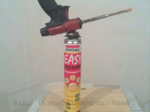

У этой пены  только один недостаток,  если надо  залить огромную дыру  то лучше взять макрофлекс, чтобы на раз  :)   этим соудалом слишком долго слой за слоем наносить.  blogentry-2-0-07370200-1406316061_thumb.jpg   Кстати  это на мой (да и не мой)  взгляд самый лучший пистоль,  и это не реклама, :)   это суровая действительность, что то другое  использовать уже не охота, денег своих стоит.

Макрофлексом тоже не пользуюсь, плохая пена. Акриловый герметик ещё туда-сюда, да и то в последнее время все реже беру. Соудаловская пена хороша, особенно та, что под маркой "профессиональная" - и расширение минимальное и выход в три раза больше чем из стандартной, при том же объёме баллона.
А вот то что Саня представил, так это и не пена вроде та что в нашем представлении. Это клей-пена для приклеивания фасонных деталей и панелей.
Можно ею коробки то пенить? Как она ведет себя на толстом слое? Не просядет ли со временем? И вообще... Тут поосторожничать надо :)
Sano
почему не пена?  пена, да немного другая  как мы привыкли,  но  МСполимер герметик  также что то между силиконом и акрилом   точнее совмещает эти оба герметика
Так и эта пена  относительно новый продукт,  время покажет
Коробки пенить, х.з.  я запенил,  неделя, всё нормально,  толстый слой  это смотря какой,  я же сказал что она не для гиганских зазоров,   4-5см  успешно заполняет  послойно
