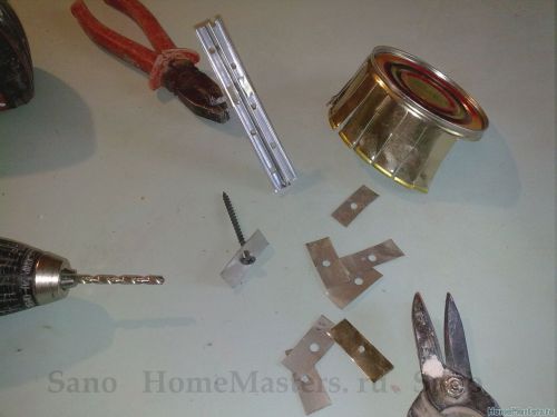

Пустая консервная банка,И ее наполняли вином. (с) Чайф
С банки всё и начинается, я её вином не наполнял, а тушенку слопал.

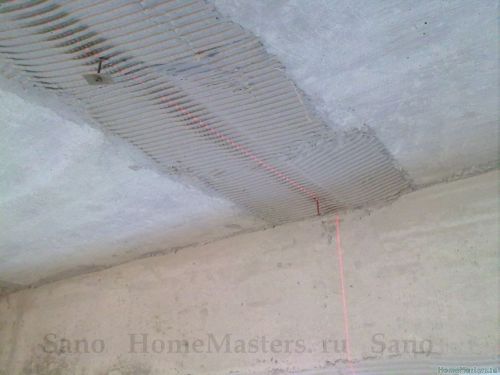

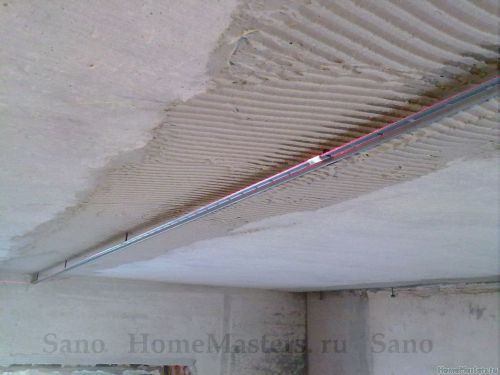

Нужны полоски мягкой жести, не важно из чего их нарезать.  Нарезаем полоски, собираем стопкой по несколько штук и сверлим по середине  и получается вот такой набор

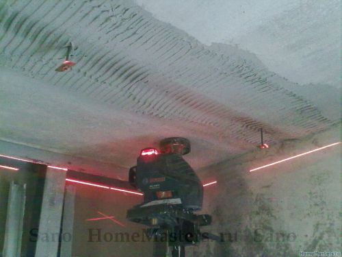

Затем засверливаем перфоратором потолок  по одной линии через равные промежутки, их вычисляем исходя из длины маяка  примерно 6штук на 3метра,  и вкручиваем саморезы

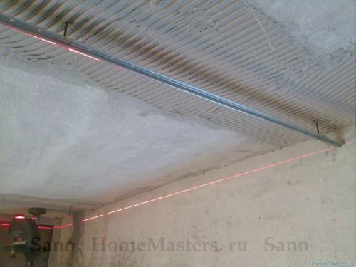

Затем по уровню выставляем все шляпки саморезов в одну плоскость

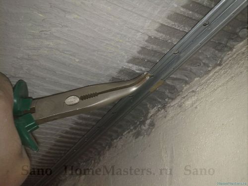

И устанавливаем маяк,  начинаем от середины, прикладываем к шляпке и поджимаем жестянку  и так последовательно каждый саморез, получается вот такая картина
blogentry-2-0-32649000-1411928788_thumb.jpgblogentry-2-0-07698500-1411928789_thumb.jpg
Кстати  удобнее фиксировать маяк   если жестянку поджимать такими плоскогубцами утконосами, они подлезают даже в сложных случаях

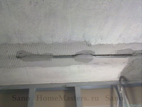

Затем остается дополнительно зафиксировать раствором  маяк,   ляпухи должны быть также между саморезами  чтобы маяк  при оштукатуривание не прогибался под правилом.
И всё
зы. Вместо жестянок есть в продаже готовые крепления, если ещё  сможете  их найти. Маяки надо брать исключительно ровные, тогда будет совсем мало танцев с бубном и правилом в попытка маяк подравнять на стадии монтажа. И прибудет с вами сила,  потолок штукатурить  это не на стены накидывать :)

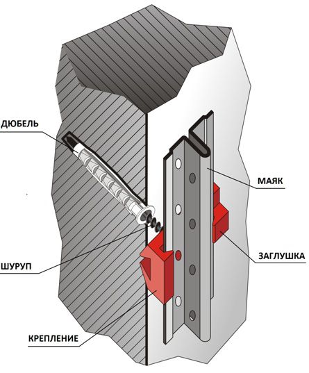

С крепления именно к потолку попроще будет выставлять маяк.
И накидывать на потолок проблематично, хотя можно небольшие порциями. Лучше для первого слоя использовать штукатурный сокол и гладилку с зубцами, сначала намазать первый слой. Дать раствору схватиться, затем можно и поработать ковшиком. Все это применительно к ЦПС.
torki
Про пластиковые крепления - идея была красивая, но реализация Овно. Лучше те, которые "ушастик" или если не лень нарезать из перфоленты и гнуть.
Есть  еще вариант, но его проще показать чем словами описывать.
Sano
Эти пластиковые в живую не видел,  но уже виден главный недостаток,  они прибавляют толщину к слою штукатурки
свои консервные  я делаю практически с нуля плиты, остается только высота маяка в 6мм-7мм,   даже лишние 5мм на весь потолок может оказаться значительной добавкой
Можно и из ленты нарезать, но для разовых работ  показан самый доступный вариант
Александр Андреевич
Да, толщину прибавляют, кроме того потом сложно вырвать маяки. Я крепил просто проволокой. Потом заметил, что между этими креплениями маяки слегка провисают. И начал фиксировать алебастром: наносил сначала гш, а потом с промежутком пол метра ляпины гипса. Ну и держал, правда не 4мин, достаточно около 1-1,5 мин, пока гипс не отдаст влагу.
Konstantin_K
Толщина + сложность вырывания - есть за ними такой недостаток. Еще можно отметить, что если дюбель засверлен не перпендикулярно к стене/потолку, то маяк может выставиться с прогибами.
А почему не рассматривается вариант с натертыми маяками? Только их натирать не правилом, а взять профиль СD, накидать полосу раствора, прижать профиль, дожать профиль правилом до саморезов. Дождаться полного схватывания раствора, затем снять профиля.
Кроме того, что по времени долго недостатков не вижу.
Sano
затраченное время это и есть главный  недостаток,   и хорошо если слой тонкий,  а как на фото  от 0 до 4см,  тут уже не до натирания будет
а изображать атланта,  совсем не в радость
это на стенах хорошо,  поставил пн27х28  и он стоит себе, а тем временем дальше пн-ки ставишь   или вообще уже штукатуришь
я не зря упомянул про натёртые и струны  как исключения,   они занимают слишком много времени
комбинированный вариант  натёртые + маячки  ещё вполне пригоден   и то если площадь большая  или ещё что то,   на маленькой площади я не задумываясь поставлю маяки  и фиг с ним что на 6мм толще,  в общей массе это пару вёдер дополнительно накидать,  что по времени быстрее,  ведь натёртые надо подсушить подольше  и грунтануть сверху
