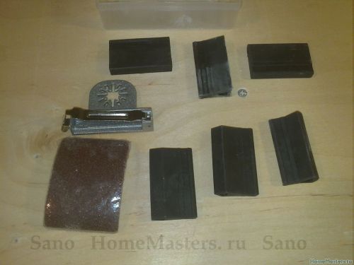

в комплекте 6 профильных насадок из резины, оправка и 9 шлиф наждачных листов, различной зернистости  3-х типов по 3шт.

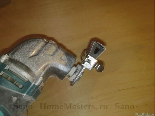

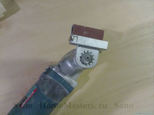

Всё это задумано для шлифовки профильных деталей, крепится в мультику

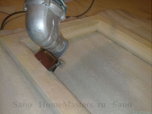

Правда  на самой маленькой скорости придётся работать и довольно таки трудно удерживать  чтобы насадка не соскакивала с обрабатываемого профиля.
Работать конечно можно,  но всё зависит от детали,  где то легко пойдёт, а где то и  не факт что сразу всё в угол не выбросите.

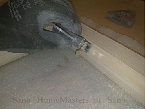

Но есть несомненный плюс у такого набора,  как бы там не было с мультиком, а вот руками просто  изумительно работать такими насадками
легкие под шлифовки сложных профилей делать  достаточно просто , да и удерживать в руках такую насадку не напряжно.
