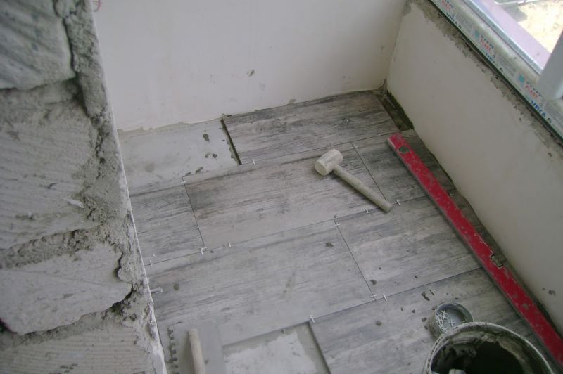

Плитка
Обычно плитку выбирают, во-первых, из-за ее износостойкости.
Во-вторых, из-за морозостойкости и низкого влагопоглощения, что очень важно, ведь даже на застекленном балконе температурный режим сильно меняется, а влажность намного выше, чем в помещении, особенно в дождь.
Третий критерий, по которому выбор падает на плитку - удобство ухода.
Ну и, в-четвертых, эстетическая привлекательность - возможность выложить красивый рисунок или орнамент.

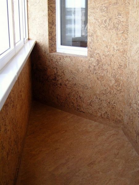

Выбирайте более теплый материал. Хороший вариант пробка или ковролин.
