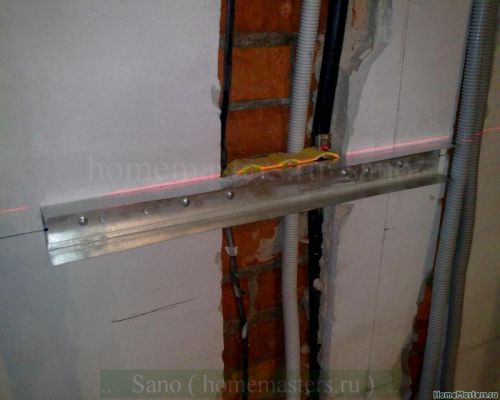

Бывает так что выбитая яма гораздо больше подрозетника и правильно и ровно закрепит его трудно, способ на фото решает эту проблему, достаточно закрепить подрозетники на профиле, а профиль к стене и можно смело закидывать раствором
кстати показан ещё эстетичный способ для убирания проводов в стену идущих от видео-аудио аппаратуры к телевизору, провода можно легко менять дополнять и прочее, через эти вмурованные трубы.
Трубы оказались удобнее всяких там коробов и прочего, на фото прикручены трубы для электромонтажа, но вполне подойдут сантехнические и канализационные трубы
