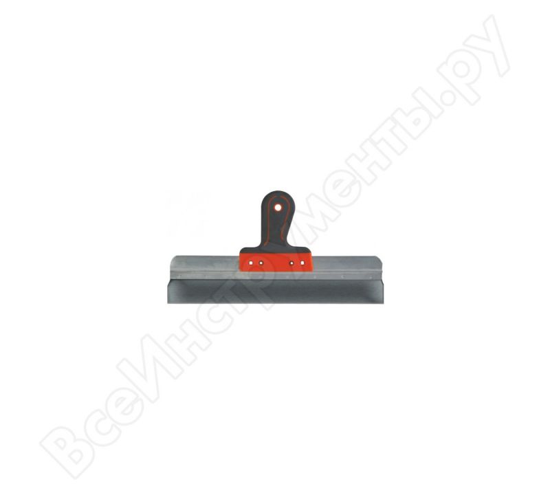

Alice Tracy
Я у себя в нише углы сначала начерно шкурил абразивной губкой, а потом углы потихоньку аккуратно протягивал углом широкого шпателя (типа вот такого -
именно углом стачивая оставшееся скругление в углу. То есть то, что у тебя в ролике на 11-34 - 11-45. Если бы я делал, как ты, я бы неизбежно настачивал так, что грань получилась бы острая, но плоскость вблизи угла стерлась бы нафиг.
