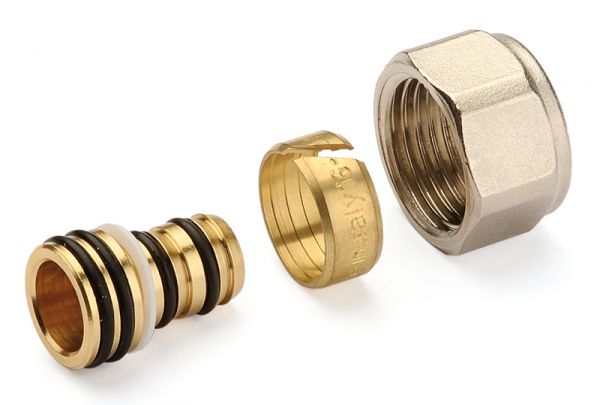

Да в том то и дело то не обман! Их есть у меня) С одного торца прямой, с другого скошенный. И, в упаковке, собран был как на картинке. Вот теперь сижу и думаю, то ли я чего не понимаю, то ли фотограф и упаковщик лохопеды)))
Скос в сторону накидной гайки должен быть, если на ней тоже ответный уклон. А если прямой бортик, то все правильно нарисовано - кольцо сжимается, заходя под конус.
Да, на гайке есть обратный скос.
Вот тут не совсем понял. Если на гайке есть скос, то правильно кольцо стоит? Тогда зачем скос на кольце с другой стороны сделан?
Тогда почему на картинке так нарисовано? И почему упаковано так же?))
Скос с двух сторон
Хорошо, даже если с двух, хоть он, явно выраженный, точно только с одной, то зачем с двух? Лишняя операция, трудозатраты...
Да это прокат, какая разница? Зато при сборке на заводе и монтажники не перепутают - удобно.
Ладно, согласен, но тут то с одной стороны :) Если не верите, вечером могу нафоткать :)
Вот теперь монтажник, то есть я, как раз и путается)
Не за этим.
Одним краем кольцо уходит под вальц фитинга, вторым напрессовывается гайкой. При откручивании гайки кольцо остается на своем месте. То есть эта блудня работает как фиксатор результата. Это существенное конструктивное улучшение цанговогосоединения, приближающее его по качеству к пресс-фитингам.

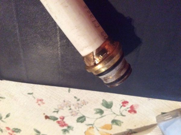

Вот смотри. Я не могу его разобрать даже отверками. Только ломать.
Вот, так смысл в этом есть. Теперь инженерная мысль мне понятна. Благодарю.
