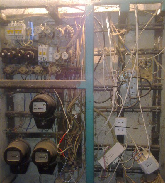

https://homemasters.ru/...25cb34cb.jpg Вот что творится внутри щитка на площадке. Видно, что у соседей стоят китайские автоматики по 20А и 40А. Может все таки 25А малова-то будет? Как лучше сделать ввод в квартиру? Скрутить фазы/подключить любую одну? Как все таки быть с землей\нулем? Говорили занулить на щиток, как это делается и никого током не поразит при таком раскладе? Кабель 3х4 медь можно соединять в щите на площадке с алюминием при помощи ваго 222? по сечению проходит?
Я бы не рисковал. Отвечать, если что, именно владельцам 40-амперников придется.
Скрутить, а еще лучше подсоединить силовой кабель прямо к счетчику.
Нужно знать две вещи - какая у вас нулевая жила стояка, и как она в подвале соединена с ГЗШ. Если из алюминия не меньше 16 квадрат, нигде не разрывается, а в подвале соединение с ГЗШ надежное, можно выполнить зануление, если нет - обойтись двухпроводкой, оставив третью жилу неподключенной, на будущее.
Формально да, но настолько впритык, что лучше взять орешки или блок зажимов.

akula вот так же рассуждали ваши соседи, если честно то ваш стояковый провод долго не протянет (не вы так соседи помогут) а сколько этажей и квартир на площадке?, фото щитка можно всего
полученный результат указывает на какой ампераж мимнимум должен быть автомат.
а самих проводов это типа не касается, к примеру замутил бы техники ампер этак на 60 а стояк у меня люминь на четыре квадрата, а внутри так ваще все лапшой люминевой на 1.5 сделано
на площадке 4 квартиры, 5 этажей фото всего щитка: ext_b84a450a408182ab95d59cc1797097f8.jpg

ну считай - 20 квартир (по 7 на фазе) если каждый поставит 40А , то провод стояка нужен как минимум 16мм2 по меди, так что тут вы все в ответе за то есть ли напряжение в квартире и когда отгорит ноль
