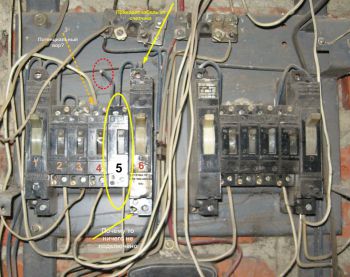

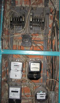

Добрый день, сегодня жена озадачила вопросом, кто мог воровать электричество в квартире ее мамы, т.к. без дополнительного использования электроприборов, расход увеличился больше в два раза... я попросил прислать мне фотки щита...и вот что я увидел: :blink: Общий план щита:post-1-0-38221700-1423829551_thumb.jpg в таком "коммунизме" наверно только ленивый не подключился куда то еще...куча автоматов не подключены, часть вообще как то странно подключены, и используются только в качестве клеммника.... А вот интересующая часть, с моими комментариями(частично на рисунке) post-1-0-52912700-1423829552_thumb.jpg Итак, я для удобства пронумеровал "автоматы"... факт: для того чтобы отключить свет в квартире(свет и розетки), теща выключает автомат номер 5 больше ничего не знает. Провод от ее счетчика приходит в автомат 6....который работает как клеммник  :blink: Посмотрев эту картинку, мне бросился в глаза "отросток" из их автомата...у меня единственная мысль только что в "нужное время" этим отростком соединяется автомат 4 и 5...при этом фаза приходящая в данный момент в автомат 4, отключается... Верна ли она? понятно что при таком колхозе, можно и снизу автомата 6 подключить провод...но судя по отростку...все остальные варианты у меня отпадают... Вот теперь думаю что посоветовать ей...либо подождать пока снова соединят автоматы, и вызывать милицию и электриков... или оторвать этот обрубок вообще... Самое интересное, что когда она вызвала электрика из ЖЭКа, он посмотрел, сказал что никто ничего не ворует, и только наорал что отвлекают его по всяким пустякам....но неужели он ЭТОГО не заметил...
Конец "отростка" в изоляции. Так что вряд ли.
На это я тоже внимание обратил....только фотки были уже после вызова местного электрика...который и возмущался...Мало ли чего он "исправил" в ходе проверки...Но одно радует, теоретически в этом месяце уже никто воровать не будет...т.к. или надо новый "отросток", или подключаться уже снизу к автомату... Изменено пользователем AndreyZ
Отрывать, если теща дорога, не советую. Он под напряжением. Лучше ей вообще туда не лазить. Так что пробуйте "поймать за руку".
Аникей Сковородкин
Так что вряд ли.
Такого же мнения.
Да тут к любому большому автомату подключайся(кроме крайнего правого) и воруй-нехочу :ph34r: . Через эти автоматы обычно печка запитывается,но в данном случае печки,похоже нет.
а смысл? если бы воровали то с общей линии - зачем через чей то счетчик? заметят же, и следы бы убрали
Смысл в том, что к общей линии где-то подключиться надо. Даже при беглом взгляде это легко обнаружить. А так, подкинул свой провод на соседский автомат. Поди разберись в этих хитросплетениях, какой конец из какой квартиры выходит.Я уже как-то рассказывал тут. Надо было мне на одной кухне розетку обесточить. Вырубил все автоматы, а она работает. выяснилось потом, что она через соседский счётчик идет. Вот такое сотворили прежние хозяева той квартиры. Новые ни сном, ни духом об этом не ведали. А на той розетке у них стиральная машина стояла.
