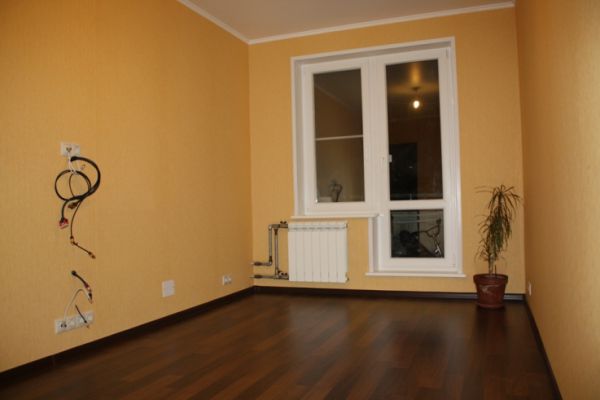

Немного не в тему, но все же: вот на этой картинке post-1-0-79248000-1455440706_thumb.jpg байпасик-то перед радиатором отопления, похоже, того же диаметра, что и труба? Непорядок! (если ошибся, прошу пардону...). Да и радиатор я бы вправо сдвинул, место-то позволяет. И еще - что это за лючок слева на стене? Так ли уж он нужен, может, стоило закрыть его обоями?.. Извините за занудство...
batylin ilya
Для начала что такое Байпасик??? Радиатор я хотел вешать по центру ровно под окно, но сантехники сказали что нужно так, я спорить не стал. Лючок на стене, это распаечная коробка, которая сейчас выкрашена в цвет обоев и находится она будет за мебелью, так что её видно не будет, но легко доступна будет . Брат у меня распайки закрывал обоями, мне не понравилось, видно их под обоями, хотя многие вообще их заштукатуривают, считаю что это не очень правильно. Считаю что распайки должны быть легко доступны и находиться не на видном месте. Что у меня и вышло, заранее запланировав все розетки таким образом, что бы ни одна не была за деталями мебели и были все задействованы. А кстати труба радиатора теперь выглядит в цвет обоев и не выделяется на их фоне.
