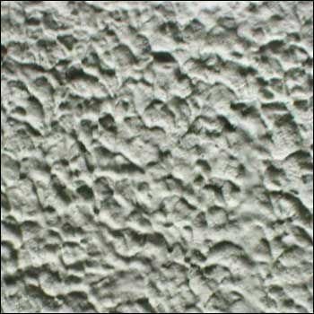

Подскажите плиз, или киньте ссылку если было, как правильно выполняется стык ГКЛ перегородки и ОБЫЧНОГО, читай бетонного потолка, который покрыт штукатуркой типа "шуба"

Дык сложность то в том, что потолок не гладкий, он покрыт типа декоративной штукатуркой, а ля шуба типа такой 2.jpg если по ней ровно фишиной пройтись, да ленту по углу проклеить, имхо колхоз получиться

Побывал сегодня в квартирке.....Впал в задумчивость...Как оказалось эта "шуба" - какая то гипсовая штукатурка, нанесенная машинным способом,по словам прораба, локальному ремонту "подкраске" не подлежит.Самое херовое, что я то наивный думал, она сделана ДО установки перегородок.А по факту выяснилось - после.То есть если переносить перегородки, на стене останутся полосы без штукатурки и чего с ними делать хрен знает...Сдирать весь слой, ровнять и делать гладкий потолок - ой как не хочется...Делать потолок из гкл или натяжной, тоже в планы не входило...в общем я впал в задумчивость.... теоретически, если взять текстурную краску и нежно тампоном ее нанести, то получиться "нечто похожее"но вот насколько.. да и переход наверное все равно по текстуре будет отличаться....
Такую шубу, как пить дать, исправить,только при этом придётся на всей площади сделать более мелкую фактуру.Но можно на базе этого сделать намного интереснее,было бы желание.Скорее всего это шпаклёвка,либо какой то околодекоративный состав,штукатуркой,фактуру такую более менее аккуратную не сделать.
